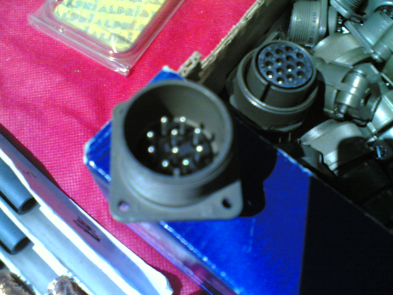

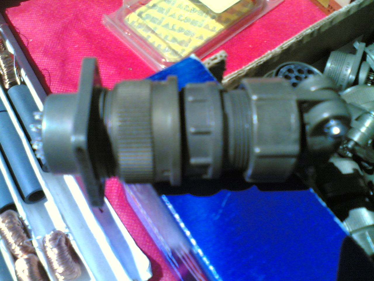

A Marzaglia oggi è andata bene, c'erano molti espositori e roba di tutti i tipi e per tutti i gusti
Per te ci sarebbero stati questi, a norme MIL e nuovi, li vendeva Terenzio, un radioamatore emiliano che conosco da anni
connettori a 10pin, li vendeva a 10€ la coppia maschio da pannello + femmina volante, per cui se tu mettessi il maschio sull'ampli e la femmina su un cavo uscente dalla pedaliera, te la caveresti con 10 €, mentre se tu volessi fare il cavo staccabile anche dal lato pedaliera, tr ne servirebbe un'altra coppia, mettendo la femmina all'altro capo del cavo e l'altro maschio sul pedale
le dimensioni approssimative saranno state circa 7cm di lunghezza (maschio e femmina inseriti) e circa 25mm di diametro
Trenzio, quasi sicuramente lo rivedo al mercatino a Mantova a fine mese e, se ti interessano, sempre che ne abbia ancora, posso prenderti i connettori, che poi potrei darti trovandoci da qualche parte tra casa mia e casa tua
Per farti un po' idea del prezzo vero di vendita vedi qui quello relativo alla presa da pannello
http://www.tme.eu/it/details/ds3102a18- ... amphenol/#

per quanto riguarda il connettore, ti ringrazio K, ma quello a 8 pin da banzai costa poco più di un euro il maschio, ed altrettanto la femmina........con 5 euro scarsi ho due maschi e due femmine e gestisco il tutto ;)
quindi, a meno che non aggiunga nel frattempo altri controlli, dovrei cavarmela più che bene con questi!!
Re: MESA MARK INSPIRED
Messaggio da Kagliostro » 11/05/2014, 10:43
Lo so, Marco, quei connettori, per quanto a buon mercato rispetto il listino, sono molto cari ed in giro non credo sopra gli 8 pin
ci sia molto di facilmente rintracciabile (forse un 9 pin con formato che assomiglia ai connettori PS dei vecchi mouse o quelli per
interfacce seriali o parallele che però non sono rotondi)
te li ho proposti perchè non mi ricordo bene se quelli ad 8 pin bastano per il collegamento che devi fare
Messaggio da Kagliostro » 11/05/2014, 10:46
Questi a 9 pin (completi maschio + femmina) sembra che costino un prezzo ragionevole, ma devi comprare un lotto da 10 (a 25 $)
http://www.aliexpress.com/store/product ... 69619.html
