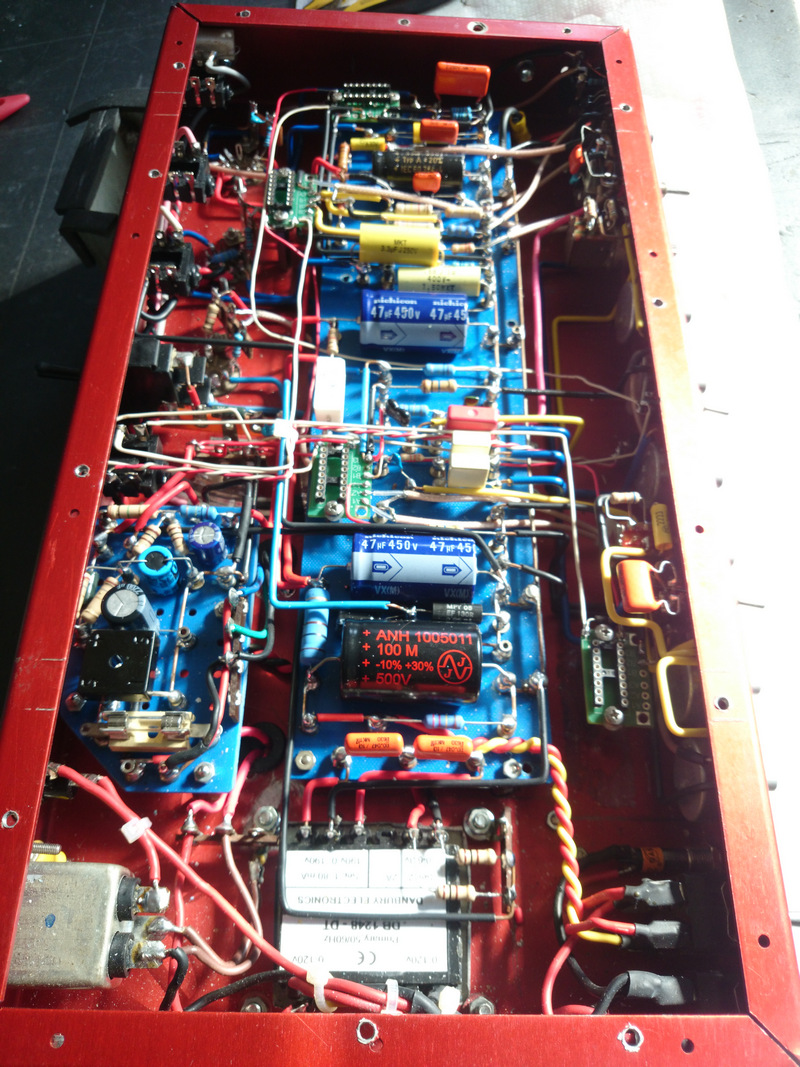

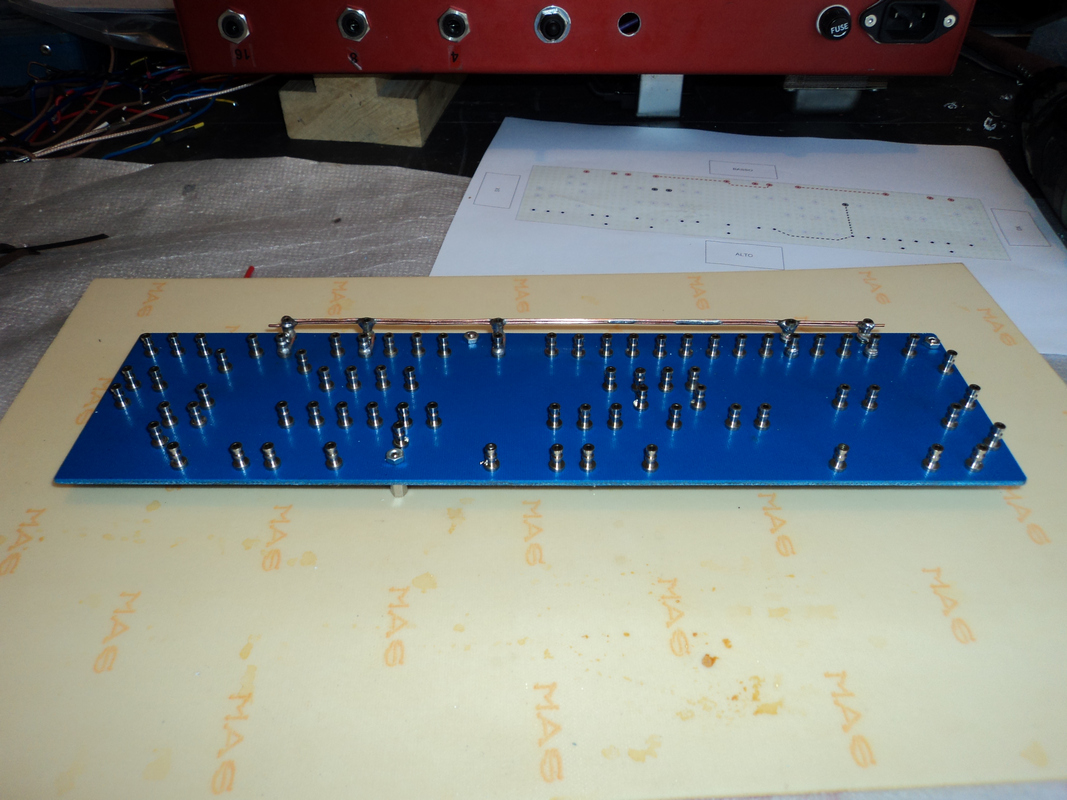

Mi sono talmente incazzato che l'ho rifatto da capo con un pò più di senno rispetto a prima e tenendo a mente i consigli che mi avevate dato. Avevo visto il problema qual'era: 2 res. del psu erano bruciate. Ma non mi andava di sostituirle e di accendere l'ampli, volevo proprio levargli tutto ciò che non ritenevo accettabile e che mi dava fastidio.
Penso di esserci riuscito e suona ancora meglio di prima:

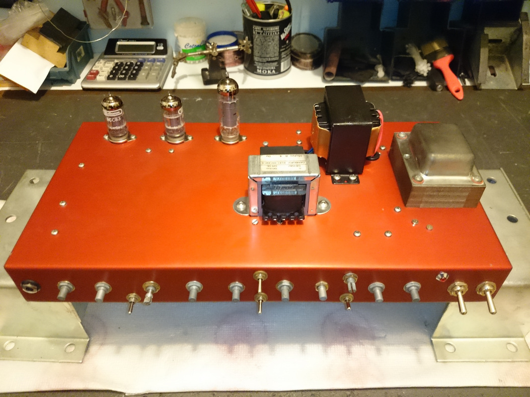

Posto lo schema rivisto e corretto con i valori di tensione testati:

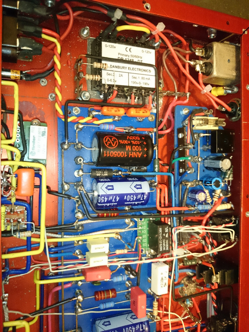

Per ciò che concerne il dannato POP: prima avevo messo un paio di Omron a 5 volts ad alta sensibilità. Risultato molto accettabile rispetto ai Finder. Ora, avendo cambiato sia l'alimentazione ( 12 volts e meno milliampere di assorbimento ! ) sia il cambio canale ( che spero ora sia più comprensibile ), purtroppo ho dovuto rimettere i Finder a 12 V ( gli Omron ad alta sensibilità a 12 volts saranno i primi sulla lista del prossimo ordine da tube town ! ), ma ho trovato il vero colpevole:

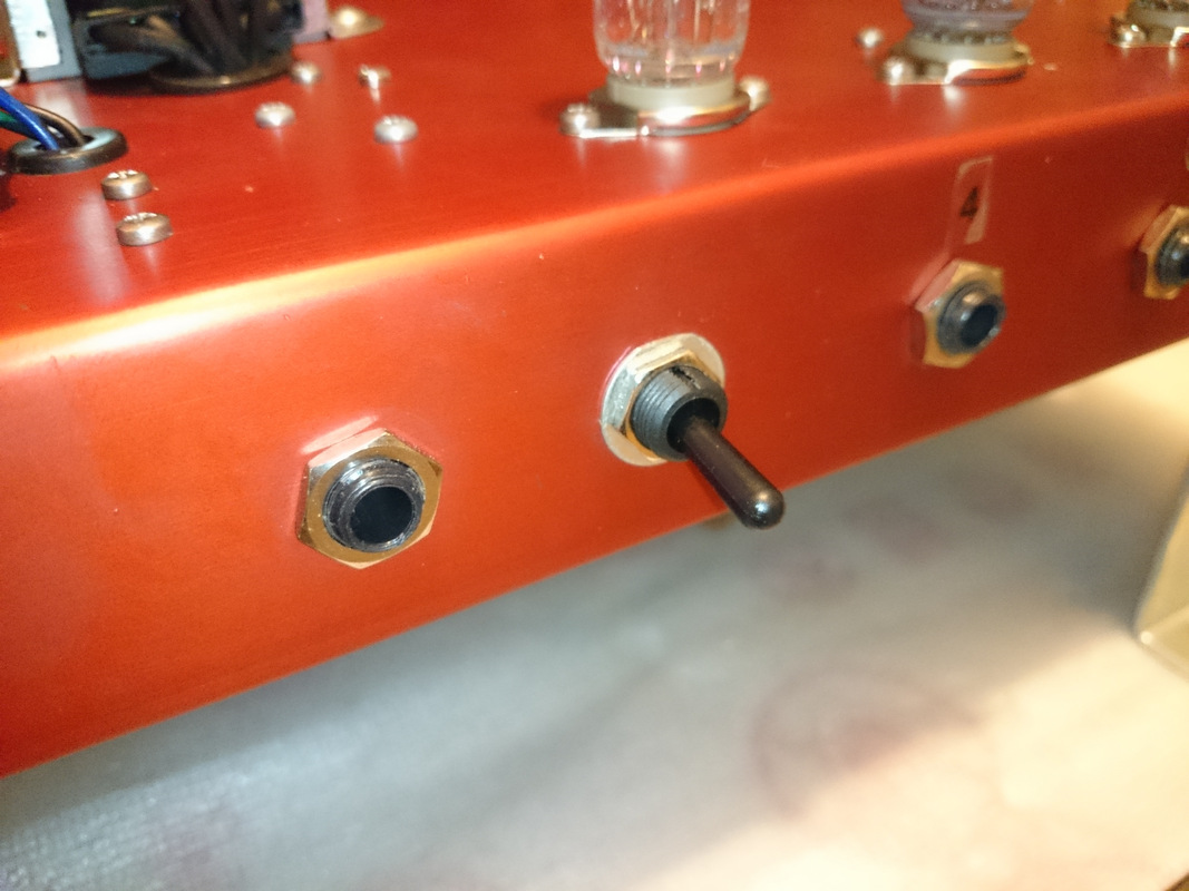

Lo switchettino maledetto dedicato al cambio canale sul pannello!!! Incredibile ma vero.
Ora, con l'ampli così cablato e concepito, quando si switcha da pedale la commutazione è davvero non invasiva. Ma se si cambia canale da quel dannatissimo switch cinese arriva un bel POP invasivo.
Intendiamoci: il POP c'è anche con questa disposizione circuitale, ma davvero molto molto di meno. Se poi si commuta da pedale si percepisce solo a volumi bassissimi. Se poi cambiamo relè...
Una novità inserita ma non presente nello schema: ho messo un conjunctive filter sulla el84 con una resistenza da 2,2k / 3 W + in serie un condensatore da 2,2 nf / 400 V, attivabile da switch:

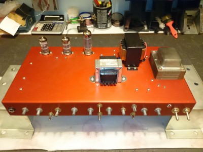

Ecco come si presenta ora il piccoletto:
A breve posterò dei sample. Abbiate pietà della qualità delle registrazioni e sopratutto del chitarrista !!!

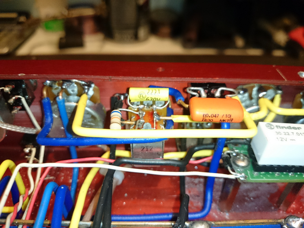

Questa è la foto migliore che ho a disposizione dove si vede implementata la Mod di Robi sul pot push pull:
Lo switch "FAT" altro non fa che cambiare il valore del condensatore di 22 nF dedicato alle medie. In pratica si ottiengono circa 15 nF al posto di 22 nF. A me piace e sembra proprio "ingrassare" il suono.
Le due resistenze selezionabili tramite il pot push pull dei bassi dedicato al Clean, danno due tagli diversi delle medie. Questa soluzione me la sono dovuta inventare per rimediare alla mancanza di spazio fisico per l'aggiunta di un pot dei medi al Clean. Purtroppo la mancanza di questo controllo si sente. Almeno in questo modo si hanno due possibilità tonali.
Sul conjunctive filter il valore del condensatore è di 4,7 nf e non 2,2 nF come affermato precedentemente. Sul nuovo schema e sul layout i valori di tutti i componenti dovrebbero essere fedeli a come è l'ampli ora.

Allora Kagliostro: Ho provato a mettere un cap da 200 nF sui pin 4 e 5 dei filamenti. Effettivamente la cosa è migliorata, ma mai come quando elevo il riferimento di massa. Ho provato a staccare i cavi del riferimento e l'hum e la ronza si sentono nonostante le due valvole di pre siano in continua e con il cap sui pin di V1.
Un amico mi ha fatto notare che sia V2-a che V3, non hanno il riferimento a massa. Ciò significa che per una frazione di secondo ( quando si commuta ) le griglie delle valvole non sono attaccate a nulla. Quindi anche se prima dei relè ci sono i riferimenti a massa ( r48 e r49 per V2-a e r19 per V3 ) sta di fatto che, anche se per un millisecondo, la valvola cmq va in saturazione ! Sbaglio ?
Ho provato a mettere 2 resistenze da 10 M verso massa DOPO i relè ( tra r40 e massa della basetta ancorata allo chassis e la stessa cosa fatta con r28 ) . Risultato: da switch toggle ( ...sto ancora aspettando di trovare un pulsantino on on decente ! ) il pop è sempre lieve ma presente. Dallo switch a padele E' TOTALMENTE SPARITO ! Praticamente inesistente.
Unica pecca: ho avvertito un calo di gain, ma proprio un pelo. Assolutamente trascurabile per me.
