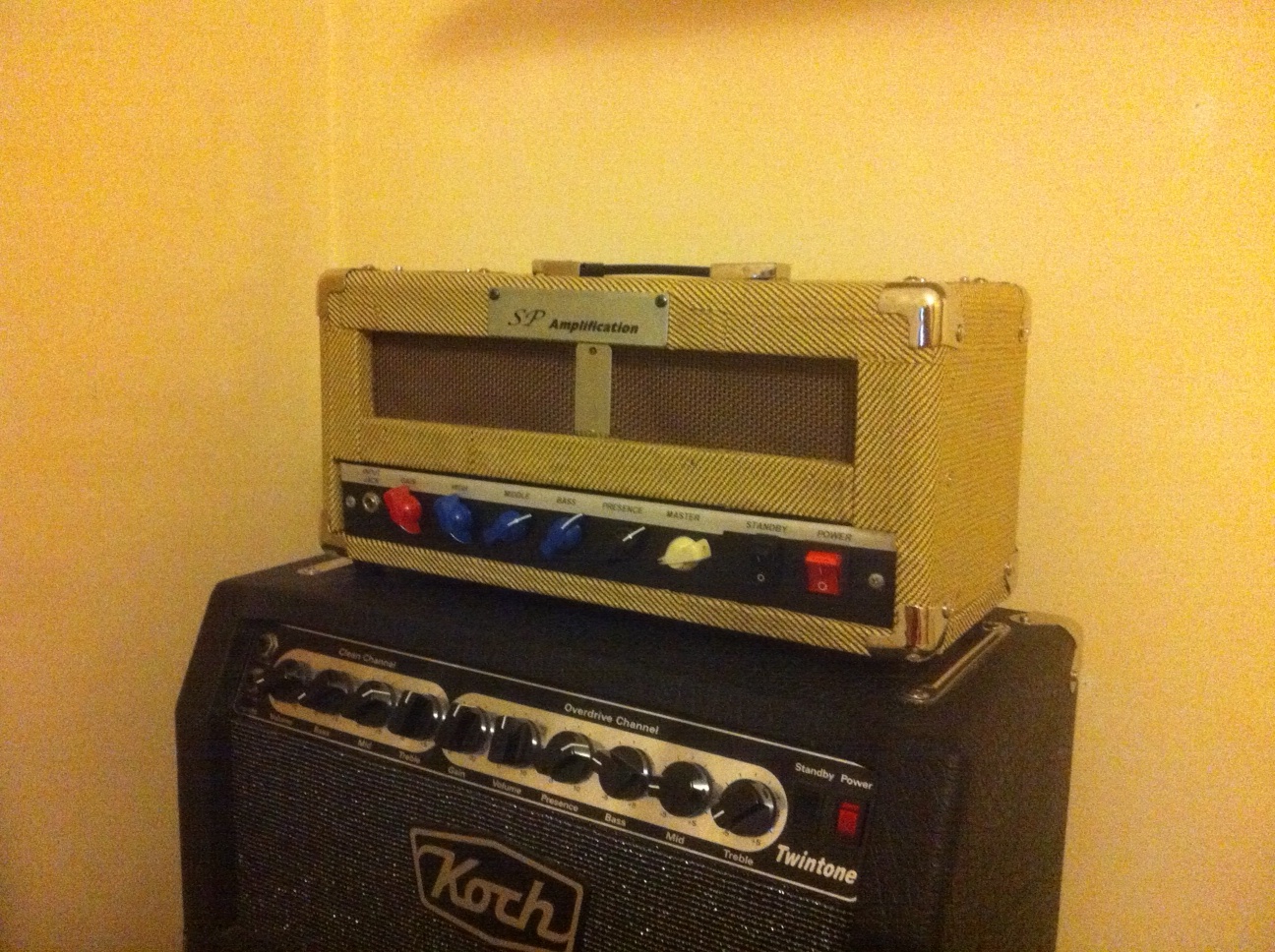

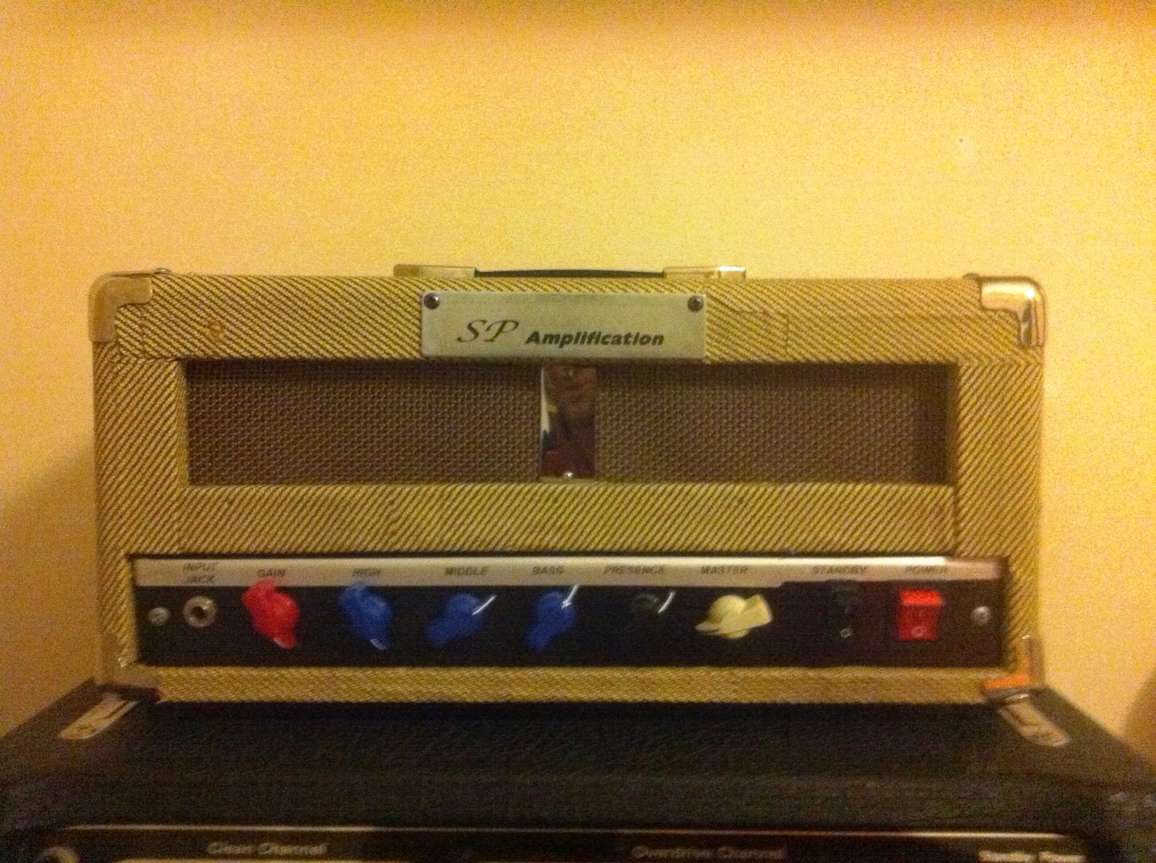

Re: Da vecchia radio a testatina
Eccomi qua...
ve le avevo promesse un paio di foto finali
Purtroppo ho dovuto effettuare un pò di collage con il poco materiale che mi ritrovavo a casa...
ma per l'uso che devo farne va benissimo cosi (studiare studiare e...ancora studiare)
