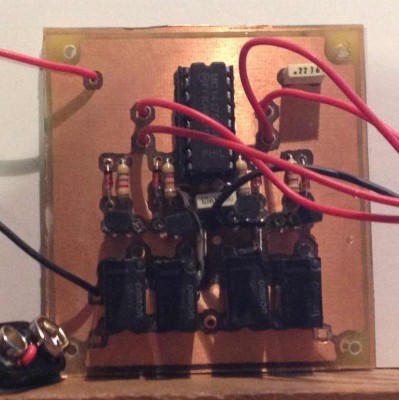

Tranquillo Palombotto...purtroppo per queste cose ci vuole molta calma, pazienza ed un pò di esperienza, per me sono passati parecchi anni da che studiavo queste cose e faccio molta fatica a riprendere il tutto in mano.
Comunque ho usato lo schema dell' altra volta, a prima vista mi pare lo stesso...ho usato 4 led con ovviamente 4 resistenze e avendo un solo relè ho usato un solo BC337 per comandarlo, tanto poi le uscite sono tutte uguali..
Non so mi sembra strano che non funzioni. Un consiglio non è che hai invertito il collettore con l' emettitore? A me capitava spesso...quando ero " bocia"...
Leggevo che hai relè da 5v, per farli pilotare dal transistor basta che ci metti una resistenza in serie con una caduta di circa 7v e sei a posto.

Così com'è l'integrato all' accensione attiva le uscite in maniera casuale fino alla prima pressione di un tasto. Per evitare questo ho notato ( grazie all' aiuto di mlessio ) che inserendo un condensatore da 1uf tra d1 e massa, quando si accende non attiva mai nessuna uscita fino alla prima pressione di un tasto...

Grazie Da Ros, vedrò di fare qualche prova nei prossimi giorni appena ho tempo.
Magari ho sbagliato qualcosa io nello schema e non riesco ad accorgermene... secondo te, così a spanne, c'è un motivo valido per cui un BC337 debba essere meglio di un 2N3904?
Te lo chiedo semplicemente perché non ricordo da dove scaturì la decisione di usare i 2N3904, da qualche parte devo averlo letto... forse mi fu suggerito proprio in quella famosa discussione!
Quanto al resto: no, l'orientamento del collettore e dell'emettitore è giusto, è la prima cosa che ho guardato :)
La cosa dell'accensione casuale delle uscite a me personalmente non risulta, sai? Ogni volta che stacco la batteria e la riattacco ho di default tutte le uscite a 0 (e chiaramente tutte le gemelle a Vcc), finché non chiudo il contatto e allora si attivano solo quelle che dovrebbero. Comunque buonissimo a sapersi questa cosa del condensatore, ricordo che avevate iniziato vedere (mi pare con dei diodi) ma la cosa non funzionò... ero curioso di sapere come avevi risolto

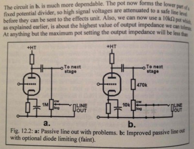

ecco lo schema rivisto nel crunch-lead, (in alcuni dettagli che erano sistemabili) e nella sezione del loop e dei volumi....
così l'ultimo stadio è sempre riferito a massa con 1M costante (problema che K aveva giustamente fatto notare), e i tre volumi agiscono dopo la parte del riverbero in parallelo alla resistenza da 4k7 che adatta il segnale al send.
chi ne sa più di me, sa dirmi se questa configurazione comporta controindicazioni??
Si potrebbe avere una versione corretta e completa del sistema di switch, con magari indicati tutti i collegamenti?
lo so che forse chiedo molto, ma capendoci poco mi è necessari una spiegazione a prova di "mona" (a proposito di veneticismi)
altra cosa, lo si potrebbe pensare su una PCB monofaccia? mi sarebbe di molto più comoda realizzazione.
P.S. domani testo il canale crunch così configurato, ma sono fiducioso!

Quanto alla spiegazione è presto detto: l'integrato ha 4 uscite, quando ne attiva una, la manda a Vcc e automaticamente porta tutte le altre a 0V.
Collegato al Vcc in uscita dalla porta logica c'è un transistor, che te provvedi a polarizzare per farlo commutare tra acceso e spento (conduzione o non conduzione).
Quando il transistor conduce eccita, la bobina del relay ad esso collegato facendolo scattare.
Ora le strade percorribili sono due:
1) provvedo ad utilizzare un transistor abbastanza potente da permettermi di pilotare tutti i relay che ci staranno attaccati, perciò a seconda del numero e della tipologia di relay parliamo di correnti più o meno alte
2) faccio in modo che il relay eccitato dal transistor in questione apra o chiuda, attraverso i suoi contatti, la strada verso l'alimentazione per tutti i relay che devono switchare contemporaneamente
La prima soluzione ti fa risparmiare 4 relay, ma probabilmente dovrai stare attento ad adattarla volta per volta in base alle tue esigenze; la seconda è più complicata ma la progetti una volta e poi la usi per farci quello che ti pare.

Re: MESA MARK INSPIRED
Marco, si può uscire di anodo per il send dell'FXLoop
ma per avere un adattamento di impedenza migliore
è di gran lunga preferibile uscire di catodo

kagliostro ha scritto:Marco, si può uscire di anodo per il send dell'FXLoop
Il problema è che lo stadio che pilota il send, nel canale lead del mark è fondamentale, ovvero contribuisce alla pasta della distorsione...
uscendoci di catodo questo avverrebbe comunque?
è l'unica pecca della mark secondo me, quella del loop, ma in effetti....vale la pena aggiungere un mezzo triodo solo per fare un send più efficiente?
uhm...
