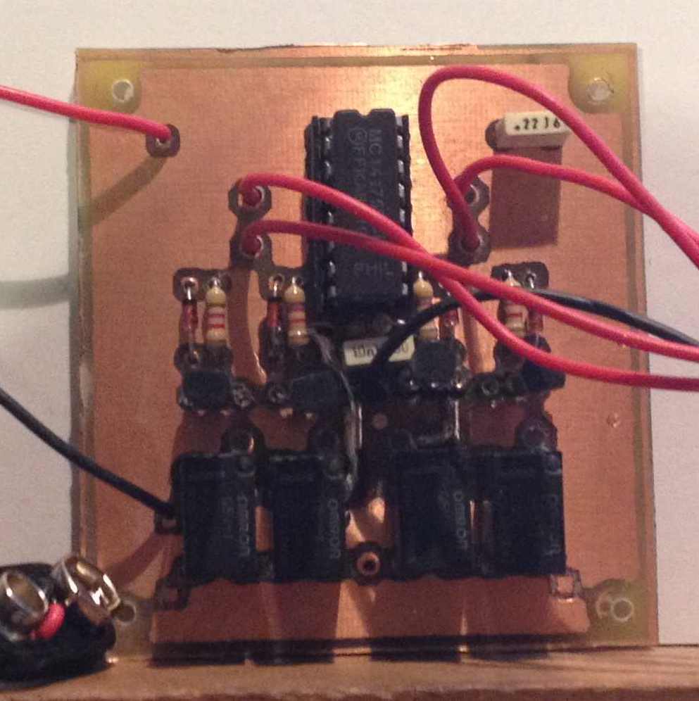

Tranquillo Palombotto...purtroppo per queste cose ci vuole molta calma, pazienza ed un pò di esperienza, per me sono passati parecchi anni da che studiavo queste cose e faccio molta fatica a riprendere il tutto in mano.
Comunque ho usato lo schema dell' altra volta, a prima vista mi pare lo stesso...ho usato 4 led con ovviamente 4 resistenze e avendo un solo relè ho usato un solo BC337 per comandarlo, tanto poi le uscite sono tutte uguali..
Non so mi sembra strano che non funzioni. Un consiglio non è che hai invertito il collettore con l' emettitore? A me capitava spesso...quando ero " bocia"...
Leggevo che hai relè da 5v, per farli pilotare dal transistor basta che ci metti una resistenza in serie con una caduta di circa 7v e sei a posto.

Grazie Da Ros, vedrò di fare qualche prova nei prossimi giorni appena ho tempo.
Magari ho sbagliato qualcosa io nello schema e non riesco ad accorgermene... secondo te, così a spanne, c'è un motivo valido per cui un BC337 debba essere meglio di un 2N3904?
Te lo chiedo semplicemente perché non ricordo da dove scaturì la decisione di usare i 2N3904, da qualche parte devo averlo letto... forse mi fu suggerito proprio in quella famosa discussione!
Quanto al resto: no, l'orientamento del collettore e dell'emettitore è giusto, è la prima cosa che ho guardato :)
La cosa dell'accensione casuale delle uscite a me personalmente non risulta, sai? Ogni volta che stacco la batteria e la riattacco ho di default tutte le uscite a 0 (e chiaramente tutte le gemelle a Vcc), finché non chiudo il contatto e allora si attivano solo quelle che dovrebbero. Comunque buonissimo a sapersi questa cosa del condensatore, ricordo che avevate iniziato vedere (mi pare con dei diodi) ma la cosa non funzionò... ero curioso di sapere come avevi risolto :lol1:

Si, a patto di capire quale è la versione corretta............... visto che non so ancora perché la mia non funziona!
E si, forse! Una volta capito cosa c'è che non va posso provvedere a ridisegnare la scheda per renderla monofaccia. Tanto non è niente di che... solo due ponticelli!
Quanto alla spiegazione è presto detto: l'integrato ha 4 uscite, quando ne attiva una, la manda a Vcc e automaticamente porta tutte le altre a 0V.
Collegato al Vcc in uscita dalla porta logica c'è un transistor, che te provvedi a polarizzare per farlo commutare tra acceso e spento (conduzione o non conduzione).
Quando il transistor conduce eccita, la bobina del relay ad esso collegato facendolo scattare.
Ora le strade percorribili sono due:
1) provvedo ad utilizzare un transistor abbastanza potente da permettermi di pilotare tutti i relay che ci staranno attaccati, perciò a seconda del numero e della tipologia di relay parliamo di correnti più o meno alte
2) faccio in modo che il relay eccitato dal transistor in questione apra o chiuda, attraverso i suoi contatti, la strada verso l'alimentazione per tutti i relay che devono switchare contemporaneamente
La prima soluzione ti fa risparmiare 4 relay, ma probabilmente dovrai stare attento ad adattarla volta per volta in base alle tue esigenze; la seconda è più complicata ma la progetti una volta e poi la usi per farci quello che ti pare.

Mi sento di dissentire per un semplice motivo: si, hai ragione te a dire che basta sapere i mA assorbiti dal singolo cambio canale, ma non conosco minimamente il range in cui possiamo muoverci con i transistor, dato che li conosco come conosco l'armeno, tanto per dire una cosa a caso...
E poi, tanto per dirla tutta, a che proposito sviluppare una cosa tanto specifica quando, a fronte di una variazione qualsiasi (il progetto in fondo è ancora in corso), dovremmo rimetterci le mani? Senza contare che una volta fatto e funzionante sarebbe utilizzabile da chiunque e per qualsiasi proposito...
Se pensi che sia una soluzione complicata solo perché ci sono 4 relay e 4 resistenze in più, prova a guardare la scheda. Non so se la foto rende l'idea di quanto sia piccola...
Secondo me vale la pena fare lo sforzo adesso per non rifarlo dopo.
