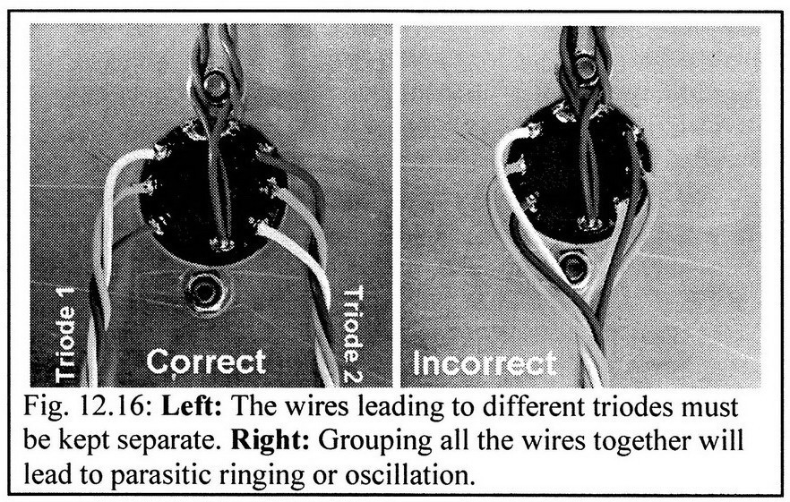

Sposta i cavi dell'anodica lontano dai cavi di segnale
se proprio devono incrociare, incroci a 90°
un condensatore da 200nf in parallelo ai filamenti direttamente su V1
attorciglia i cavi triodo per triodo

Ma attorcigliando i cavi triodo per triodo...i cavi di segnale finiscono attorcigliati all'anodica?!
questa è una cosa che non ho mai capito benissimo...

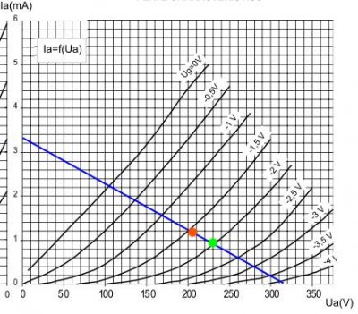

ho variato la resistenza al catodo di V1b per aumentare Vpp in ingresso... arrivo a 4V ...
Intendi dire che hai cambiato la resistenza al catodo di V1b in modo da diminuire il guadagno e poter accettare 4v in input ?
il clean è veramente bello (non la cosa più bella che abbia mai sentito ma cmq bello) ... quando satura è veramente brutto! per niente cremoso.. duro ed a tratti fuzzoso...
Qui lascio a chi ne capisce più di me
bill89
Messaggi: 566
Messaggio da bill89 » 05/12/2013, 20:38

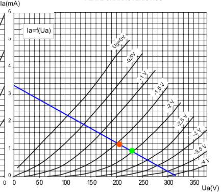

In realtà non è che diminuisca poi tanto il guadagno...
Nel grafico si vede più chiaramente... ho solo spostato il punto di lavoro da quello arancione a quello verde...
come conseguenza ho 4Vpp e un po' più di headroom (talmente poca la differenza da essere trascurabile)...
è anche aumentata leggermente la distorsione armonica...
pensavo di mettere dei pot sulle anodiche e sui catodi delle valvole pre e vedere come reagisce...
sicuramente ci sta troppo gain nel pre...
prima mi chiedevo perchè bisognasse fare tanta attenzione a non far incrociare anodica e segnale se poi sul possono essere twistati fra loro i cavi di anodica catodo e griglia...
Messaggi: 10067
Messaggio da Kagliostro » 05/12/2013, 22:15
In effetti sembra strano, ma pare che funzioni
però :hummm_1: se hai del disturbo sull'anodica forse non è il caso ..........

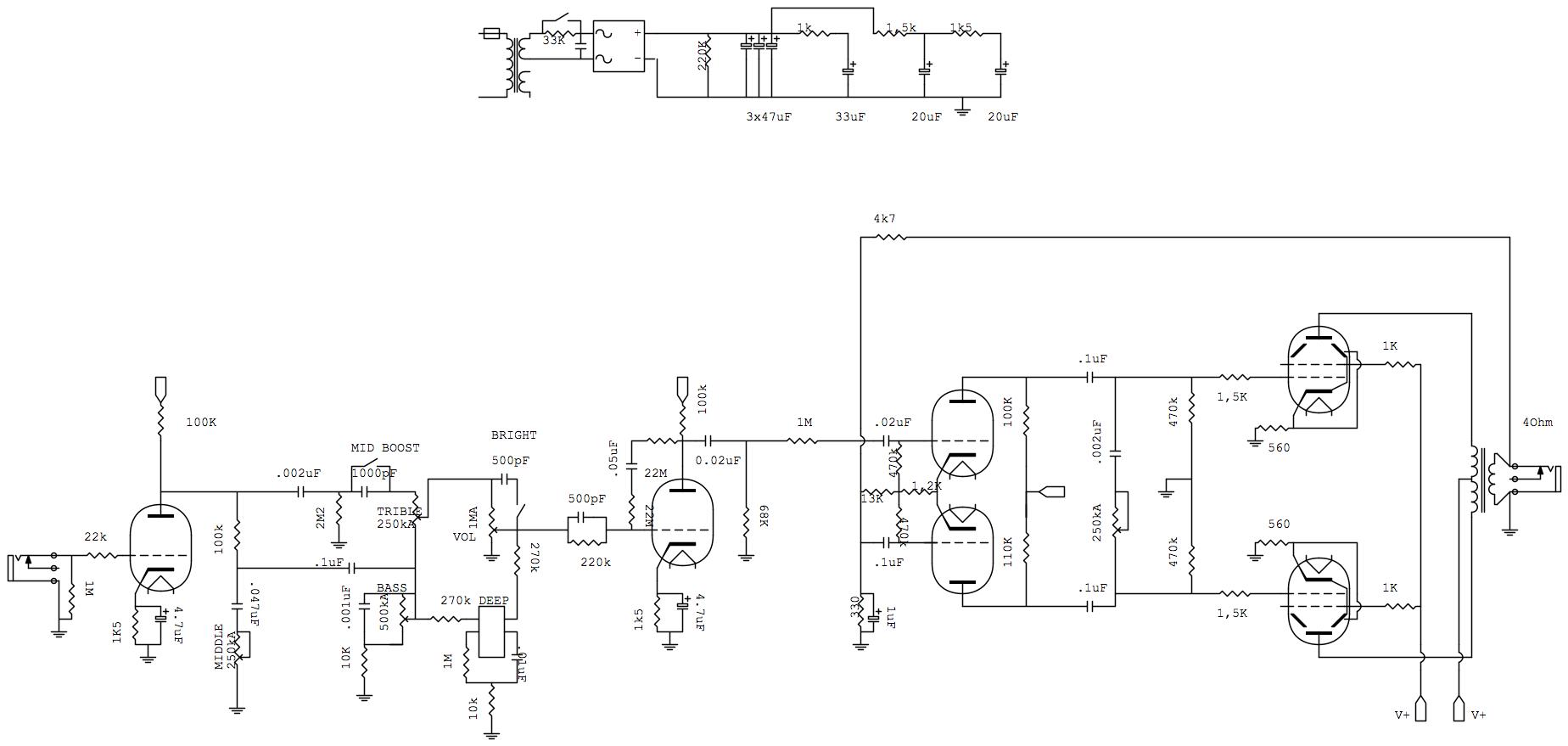

questo il nuovo schema... penso che l'ampli sia quasi completo... :face_green:
Messaggi: 10067
Messaggio da Kagliostro » 08/12/2013, 15:12
Naturalmente il pot da 5k andrebbe collegato a reostato e regolato per il miglior risultato (a seconda del cap che usi), questo naturalmente se tu lo usassi
Per la questione di mettere il/i cap di bypass al catodo delle finali
ma in precedenza c'erano, poi vedo che nell'ultimo schema non c'è/ci sono e dici che li vorresti aggiungere ???
Mi spieghi come mai hai scelto di usare due resistenze anzichè una singola per i catodi delle finali
bill89
Messaggi: 566
Messaggio da bill89 » 08/12/2013, 15:22
Si, il pot d 5K l'ho collegato e ho provato a regolarlo ma in effetti quando il pot è al minimo l'ampli suona meglio..
All'inizio ovviamente avevo pensato di metterli poi provando avevo mi piaceva di più il suono senza... più dinamico...
Però ora con l'aggiunta di quei cap dopo il pre potrebbe pure starci di usare quei cap.
Le resistenze al catodo separate dovrebbero dare, ed anche io ho avuto questa sensazione, un miglior bilanciamento tra le due valvole e una minor distorsione di crossover... oltre a consentirti di tarare meglio e separatamente il bias sulle due finali per un miglio bilanciamento... ma questo sarebbe comunque fattibile usando tre resistenze... una grande comune ad entrambe le finali e due piccole su ogni finale per bilanciare perfettamente il PP...
