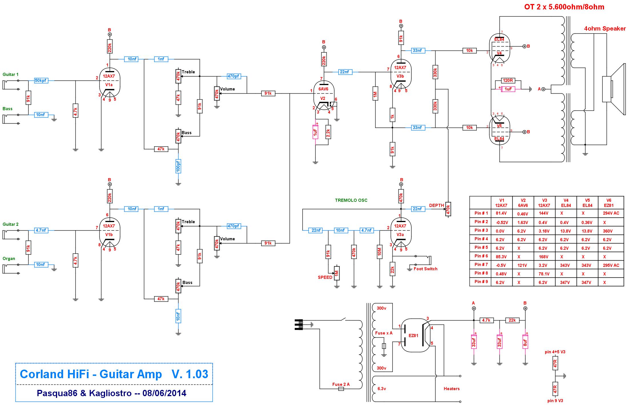

Posto le tensioni a valvole inserite
V1(12ax7)
PIN 1 81,4V
PIN 2 -0.52V
PIN 3 0V
PIN 4 6,2V
PIN 5 6.2V
PIN 6 85.3V
PIN 7 -0.5V
PIN 8 0.48V
PIN 9 6,2V
V2(6Av6)
PIN 1 0.46V
PIN 2 1.63V
PIN 3 6.2V
PIN 4 6.2V
PIN 5 X
PIN 6 X
PIN 7 121V
V3(12ax7)
PIN 1 144V
PIN 2 0.4V
PIN 3 3.18V
PIN 4 6,2V
PIN 5 6.2V
PIN 6 168V
PIN 7 3.2V
PIN 8 78.1V
PIN 9 6,2V
V4(EL84)
PIN 1 X
PIN 2 0.4V
PIN 3 13.8V
PIN 4 6,2V
PIN 5 6.2V
PIN 6 X
PIN 7 343V
PIN 8 X
PIN 9 345V
V5(EL84)
PIN 1 X
PIN 2 0.36V
PIN 3 13.8V
PIN 4 6,2V
PIN 5 6.2V
PIN 6 X
PIN 7 343V
PIN 8 X
PIN 9 347V
V6(EZ81)
PIN 1 294V AC
PIN 2 X
PIN 3 360V
PIN 4 6,2V
PIN 5 6.2V
PIN 6 X
PIN 7 295V AC
PIN 8 X
PIN 9 X

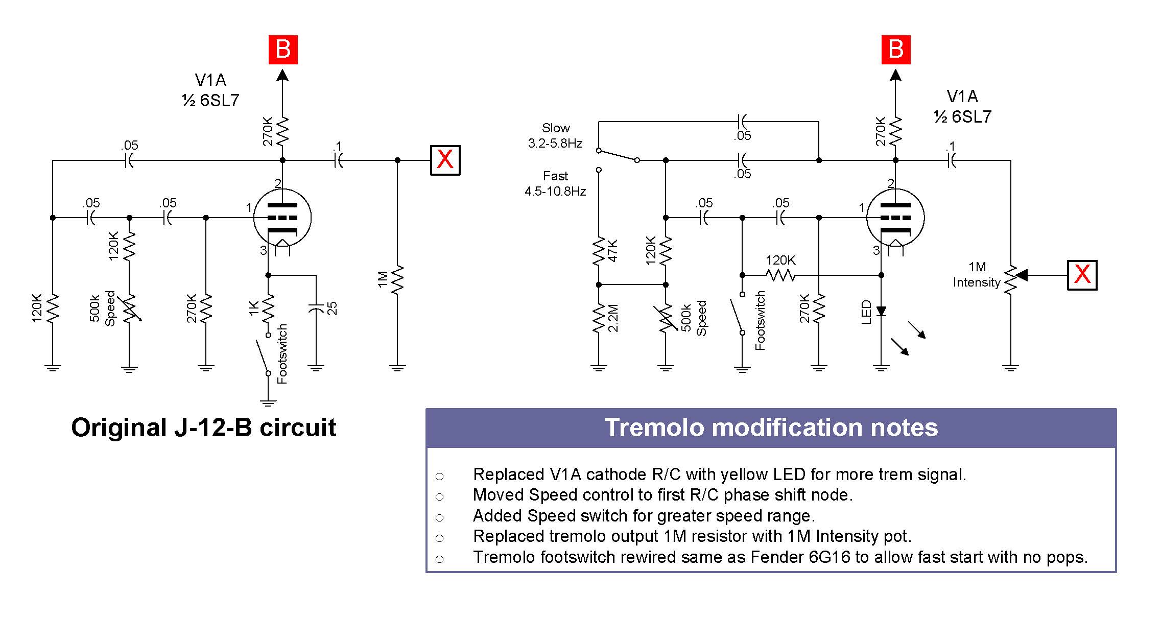

Il tremolo anche lui è molto bello e soprattutto caldissimo, magari una modifica che mi piacerebbe fare, sarebbe di aumentare un pò l'intensità, dato che al massimo comunque non è moltissimo...ma devo prima capire su che componenti agire...
Altra cosa, con il depht e lo speed al massimo, anche se non si suona, si sente una leggera oscillazione dall' altoparlante, e addirittura se collego lo strumento al canale Bass, sempre impostando il depht e lo speed al massimo, l'ampli va in oscillazione come un elicottero :rockon: :rockon:

Per la questione pot, da come descrivi il problema, a me verrebbe in mente che anche se marcati B i pot siano Lineari e non Logaritmici come verrebbe da pensare
Non è da escludere che un pot marcato B possa essere Lineare, dipende dalla provenienza, per cui l'unica cosa sicura da fare è verificare con il tester (scollega i pot dal circuito) e vedere se a ore 12 siano a metà della loro resistenza totale (= Lineare) o a più di metà della loro resistenza totale (= Logaritmici)
Se fossero Lineari, come penso (magari mi sbaglio) invece di cambiarli potresti trasformarli in "Logarirmici" semplicemente aggiungendo ad ognuno una resistenza (per come fare, vedi link qui sotto), tra l'altro otterresti una curva migliore
http://www.geofex.com/article_folders/p ... tscret.htm
A proposito, anche mio figlio ha un Twintone :face_green:
Per quanto riguarda l'oscillatore del Tremolo ho un paio di circuitini, uno per rendere il range di frequenza più basso e l'altro sembra fatto apposta per te, è specifico per avere una maggiore incisività
Per l'altra questione, invece, quella dell'oscillazione con dept e speed al massimo, al momento non mi viene nessuna idea, ma vediamo cosa succede dopo aver fatto la mod per avere maggior incisività del Tremolo
Ecco il link ad una pagina di Merlin dove trovi informazioni sulle mod per la frequenza e l'intensità del Tremolo (l'uso di un LED al catodo è determinante per l'intensità)
http://www.valvewizard.co.uk/trem1.html
Ci trovi anche indicazioni per un collegamento alternativo del Foot Switch che permette all'oscillatore di partire immediatamente dopo essere stato inserito
qui, invece, la mod è stata applicata dal mio amico Steve ad un Ampeg J12B proprio con lo scopo (ottenuto) di avare maggior incisività del Tremolo e con in più la selezione del range della frequenza di lavoro
http://home.comcast.net/~seluckey/amps/ ... g_J12B.pdf
ecco il dettaglio della mod all'Ampeg

La modifica al tremolo ho provato ad implementarla, ma alla fine valutando l'ho tolta ed ho ripristinato il circuito originale
...era si più incisivo ma anche più secco come suono, meglio l'originale (anzi se qualcuno volesse implementare un bel tremolo sulla sua testata, consiglio di provare questo e valutare...)

Messaggio da Kagliostro » 08/06/2014, 10:23
Ecco lo schema aggiornato con le tensioni a valvole inserite
