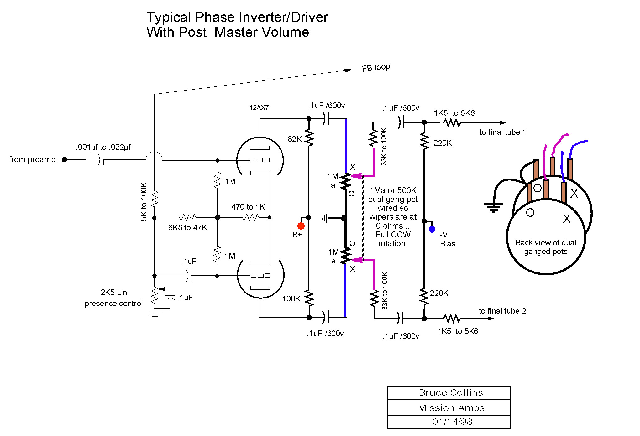

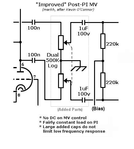

una piccola parentesi, visto che ho tue testate a cuore aperto :face_green: stavo pensando di mettere in tutte e due un PPIMV visto che ho un doppio pot da 500 k e i cap da 1uf 100v quasi quasi ne approfitto ;)ho trovato questo schema può andare bene ?

A me quello "improved" non piace.
Vai di normale, secondo me suona meglio.

più che altro ho cercato uno schema è ho trovato quello , visto che in casa ho un pot stereo da 500k e uno da 1M ma non ne ho da 250k pensavo di provare con quello ;)
però mi fido di te robi aspetto e faccio un'ordine con quello che mi serve !!!
nel frattempo ho trovato questi due che ne dici ? uno mi sembra molto simile al primo quello che a te non piace :)
vado con il secondo ? nel secondo devo togliere le resistenze da 220k ?

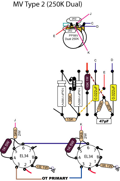

ho invertito i file :) nel primo devo togliere le resistenze ?

Cerco di limitare i CR nei loop NFB, non mi piacciono.
Va bene il pot da 500 kOhm, tranquillo!

ricapitoliamo ,quindi faccio MV tipe 2, doppio pot da 500k e tolgo le resistenze da 220k giusto ?
stavo pensando se è un comando da mettere nella parte posteriore dell'ampli o più utile sulla parte frontale ? diciamo che davanti è un po' un problema per via della serigrafia e dello spazio che non è predisposto per un'altro pot... di solito quelli che fanno sta modifica dove lo inseriscono ?
cosi tolto gli ultimi dubbi richiudo questo e mi scervello per continuare l'altro :face_green:

OK !! PPIMV installato e ampli chiuso !! a basso volume sembra tutto ok , anche se se mi sembra che vada perdere leggermente la nitidezza del clean quando livello i master, se alzo tanto il master del gain sono costretto ad alzare anche il master del clean e quindi satura un po .... comunque farò due prove in saletta con un volume decente !!
