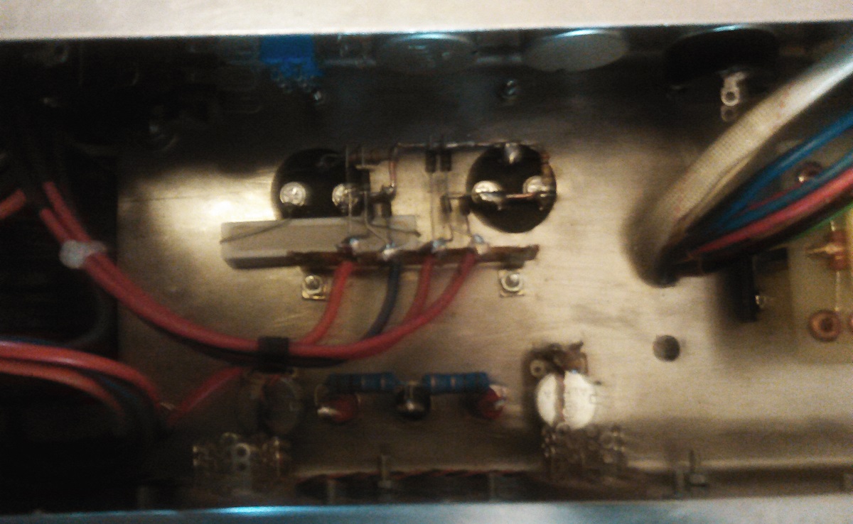

nel frattempo ecco (anche se le foto fanno un pò schifo) tutta l'alimentazione cablata su una sola tag strip e la parte relativa alla misurazione e tara del bias...
nella mia testa era molto più ordinato...poi lo spazio è poco e il risultato è quello che è :muro:

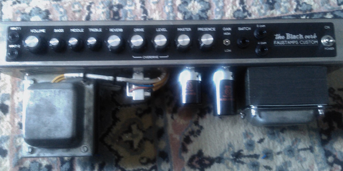

sto eseguendo il primo test (manca ancora da cablare il relay del cambio canale, per il resto l'amp è finito)
come al solito, primo errore, i fili del TU da invertire...problema risolto!
ora veniamo al bias!
quanti mA mi conviene tenere? i soliti 45mA a valvola?
essendo KT88 sono andato un pò nel pallone...perchè stando all'excell di calcolo mi verrebbero richiesti 60mA :hummm_1:
al momento ho tarato a 30mA, glaciale ma per fare delle prove va bene così...
il riverbero è qualcosa di assolutamente assurdo :ohhh:
efficacie è dir poco!
sopra la metà del pot è praticamente sempre troppo! :face_green:
