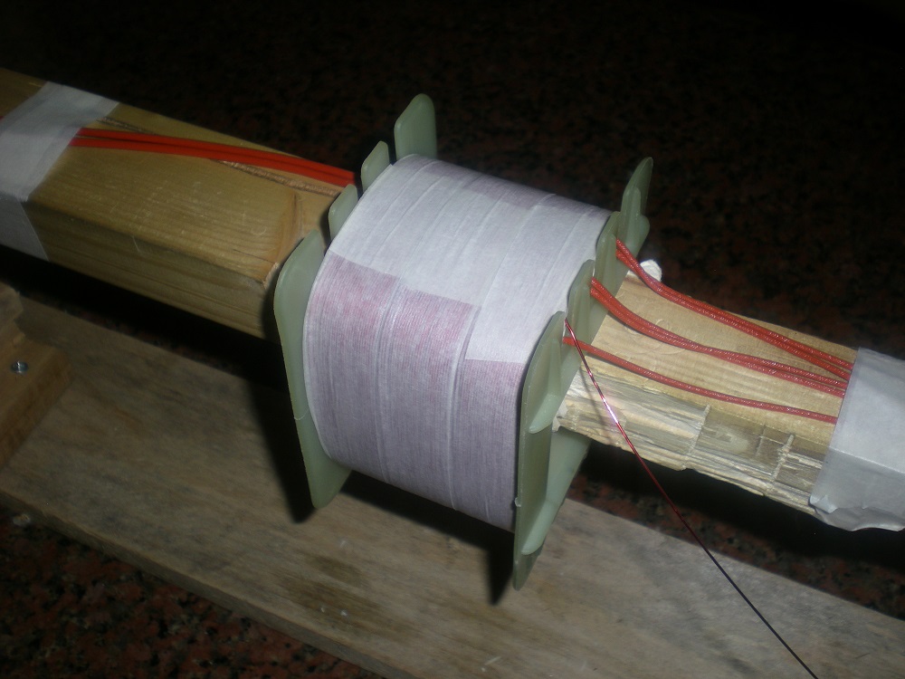

Re: GU50, l'ampli da battaglia
e con piacere vi presento "il bestio" (realizzato sempre grazie all'arnese di piadina)
appena terminata l'HV, tre avvolgimenti da 221VAC + 108 VAC + 255VAC per un totale di 799 spire e 580 VAC a 1 Ampere
il primario è 292 spire a 2.8 Ampere
