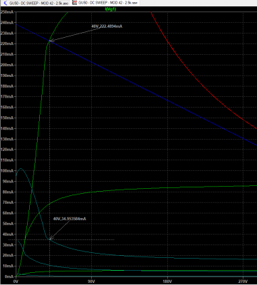

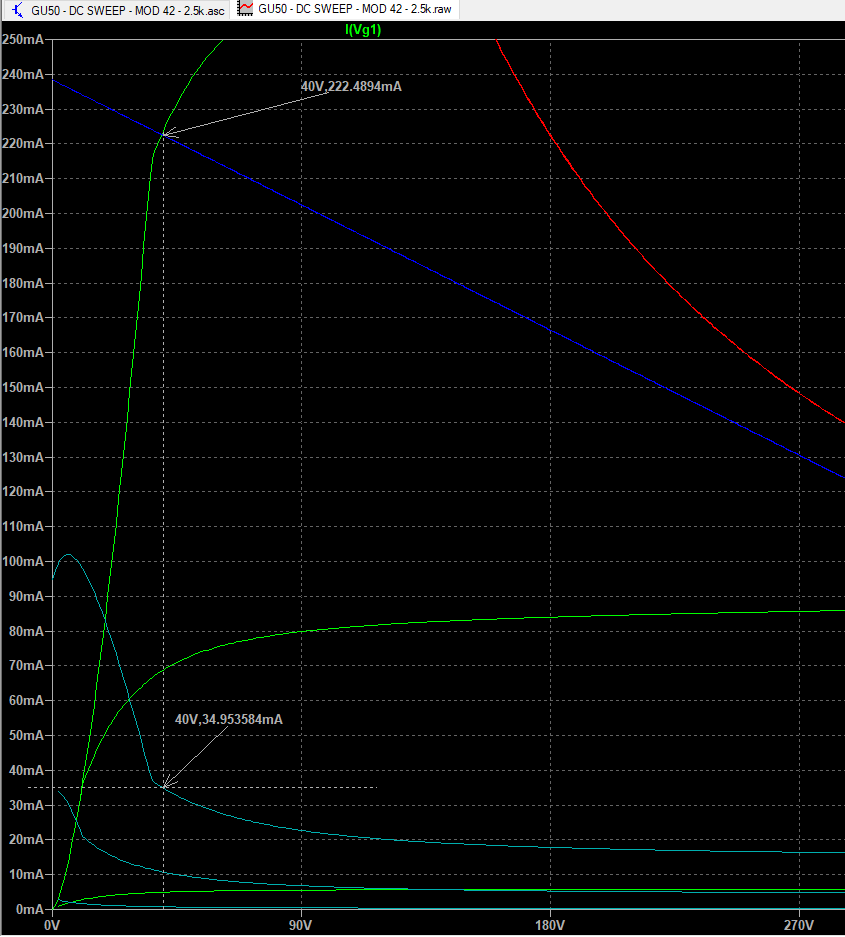

É proprio guardando il grafico che parlavo di 50mA di picco, di cui comunque bisogna tenere conto (anche se lasceremo un po' di libertà).
Se ti riferisci all'incrocio della vg=0 con l'andamento della G2 in corrente ed in tensione, non dobbiamo considerare il punto che ho evidenziato con la freccia a sinistra per la dissipazione massima della griglia?
No, non si calcola così. Guardi a che tensione arriva l'anodo e da lì scendi in verticale e guardi la corrente di g2.
Ma anche sulla retta di carico, siamo in ambito chitarristico, la retta di carico è variabilissima e durante i palm mute la corrente su g2 sarà massima.
Bisogna tenere conto di quella corrente lì per stare sicuri, non della corrente a riposo.

robi ha scritto:
27/05/2024, 15:09
Intendi in questo modo?
Avremmo 40v su 35mA = 1.4W. La G2 sopporta fino a 5W e ci siamo cmq.

Dom ha scritto:
27/05/2024, 17:24
Non so come dirlo, ma di nuovo no.
La g2 é a 230 V, non a 40.
Messaggi: 1936

robi ha scritto:
27/05/2024, 17:27
Tranquillo Robi. Dopo la quinta volta me lo ricorderò! :face_green:
...Forse mi sono scordato un pò di cose e me le devo andare a rivedere.
Quindi staremmo con 230 su 35mA = 8W. "SE" andiamo a massima potenza!
Quindi non basta una resistenza da 1k sulla G2 in questo caso.

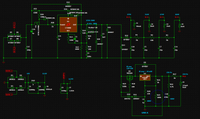

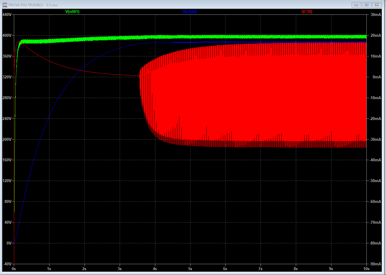

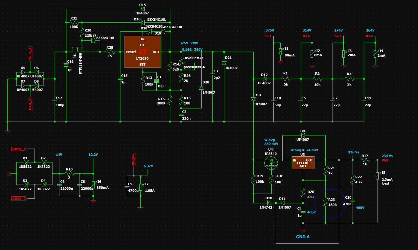

Messaggio da Dom » 27/05/2024, 19:53
Allora, per il momento sono riuscito a testarlo solo così:
...E fa spavento! il ripple è di circa 40uV!
Verde = voltaggio dopo ponte diodi e primo cap di filtro
Blu = voltaggio in uscita del Maida nuova versione ( con soft start quindi )
Rosso = corrente del condensatore "C18"
@Franco:
Me lo potresti fare con wintrafo un T.A. con i 2 secondari alla Hiwatt?
Da lì poi, vedendo i risultati che ti da il software come resistenze cerco di simulare quel T.A. e ridisegno il PSU.
Messaggi: 9593
Re: Dumble SE con GU50 (???)
Messaggio da robi » 27/05/2024, 21:39
Ciao Dom,
togli C17 e C18 dalla tua simulazione.
