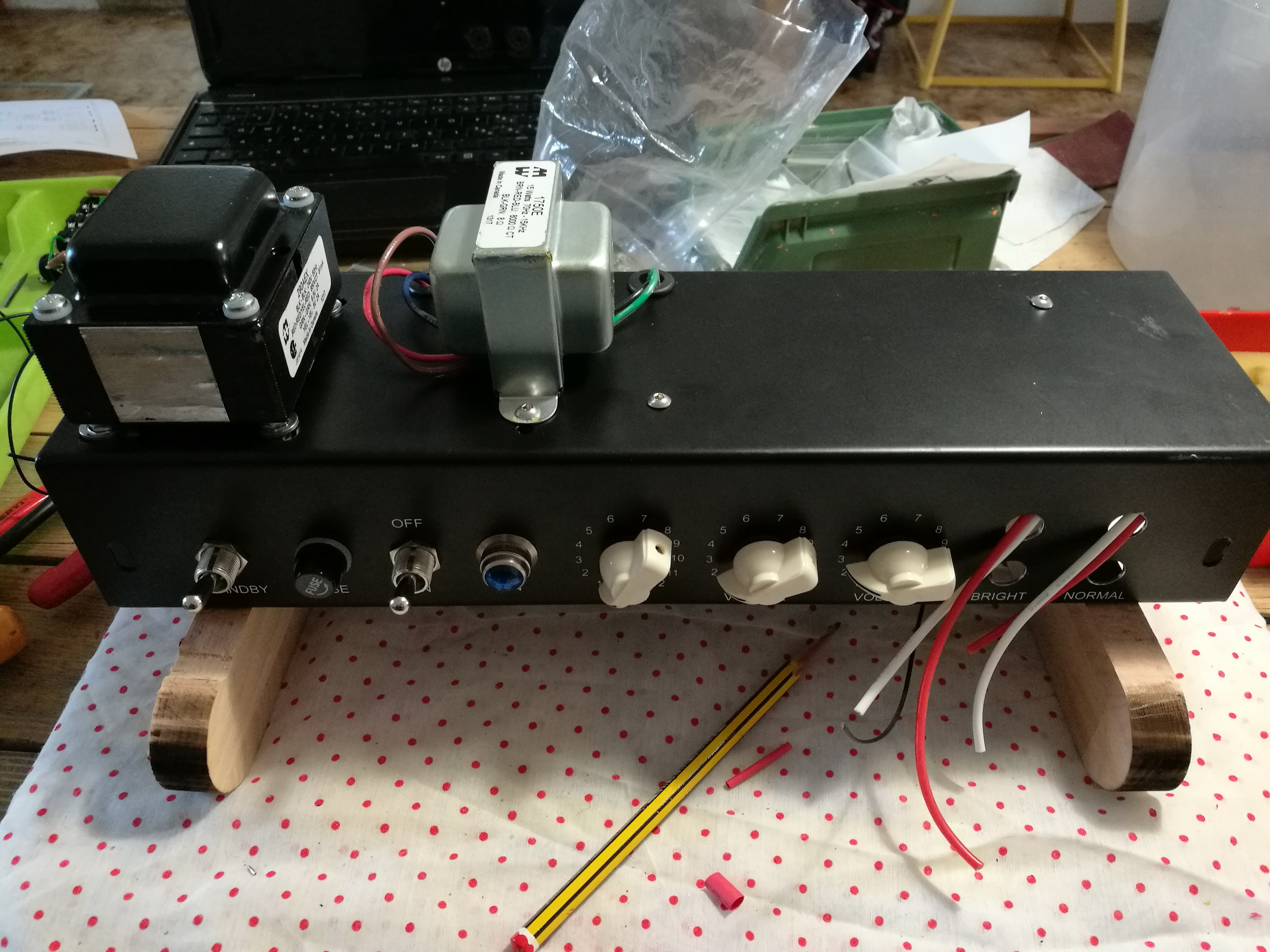

Quasi pronto, mancano solo due condensatori e i jack di ingresso.. ho testato le varie saldature ed è tutto ok, fatta la prova del 9 inserendo la presa e funziona, non sono ancora esploso.. la lampada funziona, non trovo anomalie ed è schermato bene.. domani credo di finirlo.. buone Feste a tutti comunque

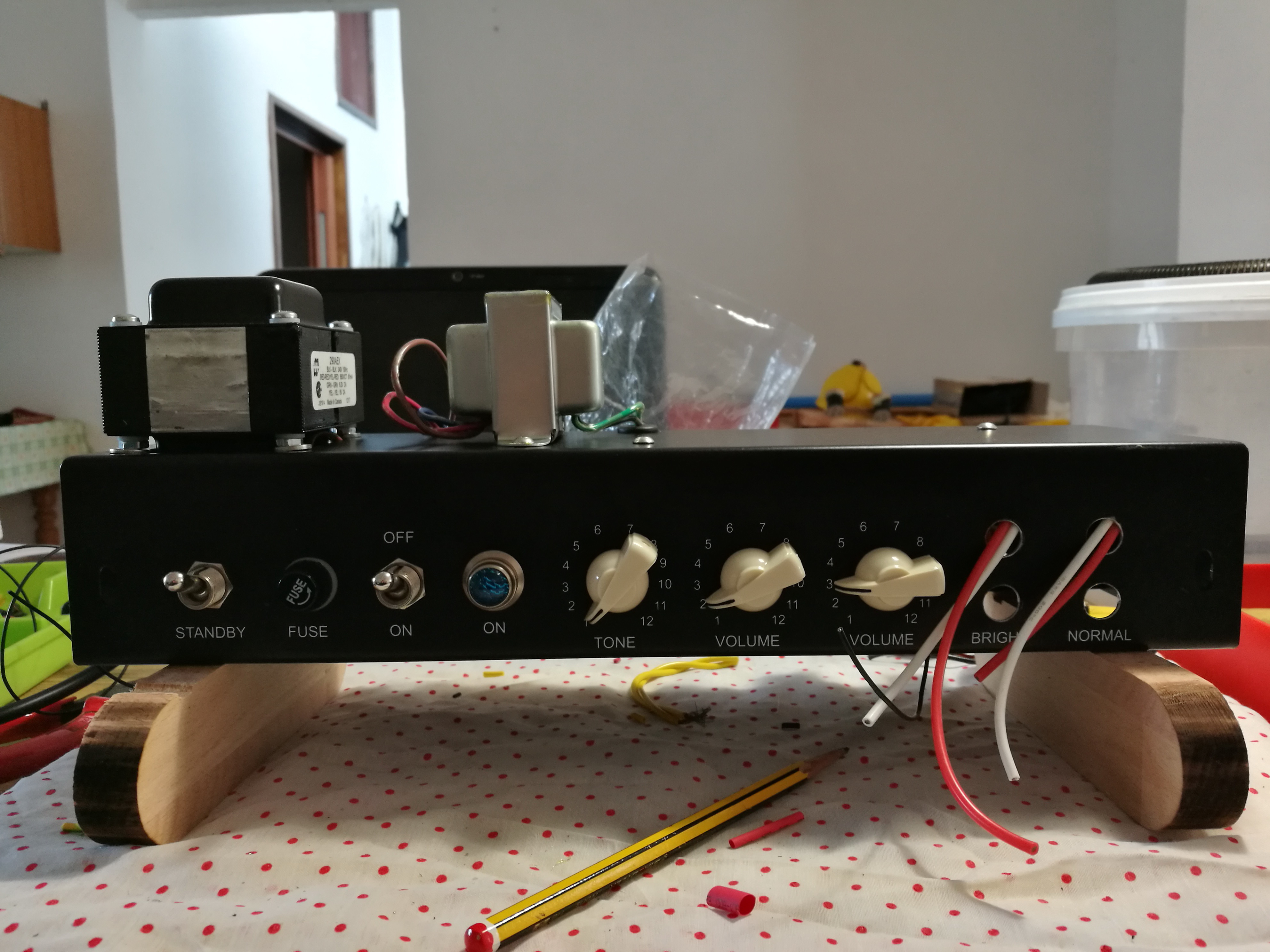

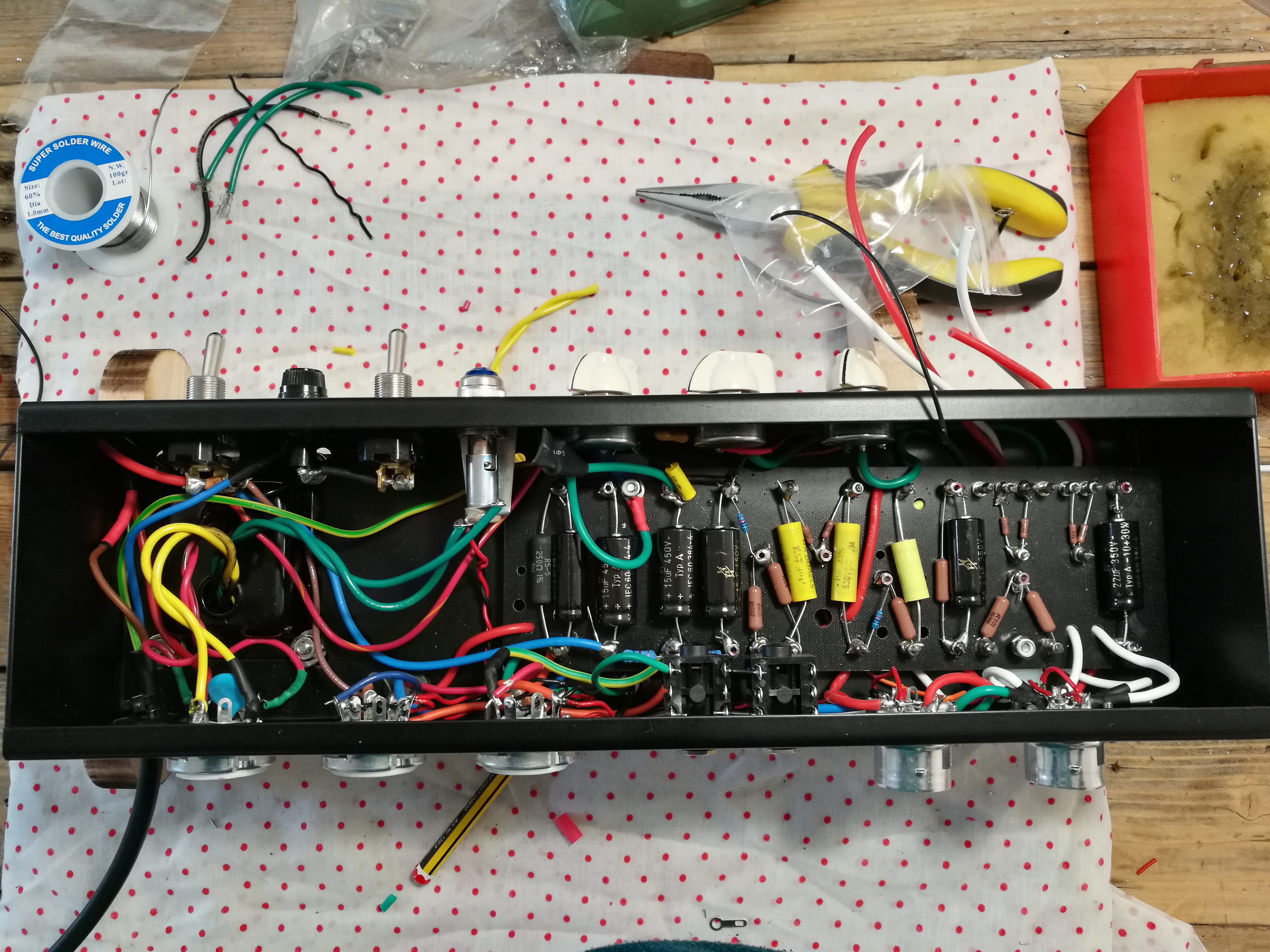

Ciao ragazzi, ho completato l'amplificatore, dopo un pò di casini sono riuscito a farlo funzionare ma.. ho notato che sul layout la resistenza sui jack di ingresso sta collegata tra punta e ground e dal ground ritorna sulla punta
ho scollegato quel pezzo che ritorna sulla punta e.. suona.. ma come a JAZZGUITAR ho problemi di ronzio sia a bassi volumi e aumentano con l'aumentare del volume.. non so se sia un problema di masse o altro.. i jack di uscita vanno colleagati sul punto di massa o basta colleagre sul secondo cavo del TU? un'altra domanda, è normale che l'ampli saturi a volume 1?

Ciao Darpyx,
Per prima cosa complimenti per l’ottimo lavoro, ho visto le foto, bello veramente.
Allora saturare ad 1 di volume assolutamente no, controlla bene tutte le masse, probabilmente c’è qualche collegamento errato e/o saldatura “fredda”. Deve suonare bene anche a volumi sostenuti, satura giocando con le manopole, comunque sempre dopo metà dei volumi.
Ti dico, come K mi disse una volta, prima o poi suonerà bene. Ricontrolla tutto e le tensioni nei vari punti!
Facci sapere.

Re: Tweed Deluxe 5E3
Ciao e grazie mille
le tensioni le misuro mettendo a massa il negativo del tester e provando i vari pin con il positivo?

Mi faresti uno schemino del collegamento dei jack di ingresso? Che non si capisce tanto
Grazie K.. era come avevo deciso di collegarli io.. domani provo
Allora ho collegato come da foto e ho ancora problemi.. funziona e si sente bene ma alzando il volume sento ancora ronzii.. collegato tutto bene, tutte le masse sullo star ground collegato allo chassis dell'ampli.. solo che nei due canali normal e bright, nei jack dove è presente la resistenza, suona in quel modo.. se collego la chitara negli altri due jack spernacchia e non suona.. non so più cosa fare...
