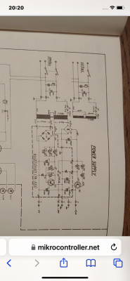

Nello schema, dove deve entrare la 200 V ?immagino al piedino 1,7
- Messaggi: 9904
Re: Amplificatore valvolare Farfisa
Pin 1 e Pin 6, quelli con il cerchietto (il 7 è una griglia non una placca)

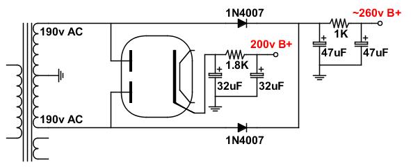

Se con i 200v che alimentano il resto il circuito aggiunto non andasse, prima di aggiungere altri trasformatori si può provare questo
di corrente dovrebbe essercene nel TA del Faylon
(serve per avere una tensione per il pre aggiunto più alta, sempre che serva)
