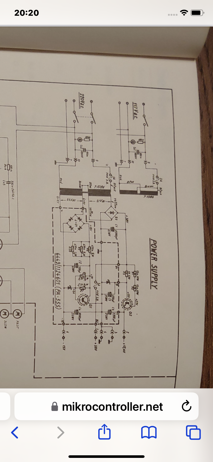

Nello schema, dove deve entrare la 200 V ?immagino al piedino 1,7
Messaggi: 9855
Re: Amplificatore valvolare Farfisa
Messaggio da Kagliostro » 21/08/2023, 0:18
Pin 1 e Pin 6, quelli con il cerchietto (il 7 è una griglia non una placca)

Potrei sfruttare questo trasformatore ?
Messaggi: 9855
Messaggio da Kagliostro » 21/08/2023, 22:09
Se con i 200v che alimentano il resto il circuito aggiunto non andasse, prima di aggiungere altri trasformatori si può provare questo
di corrente dovrebbe essercene nel TA del Faylon
(serve per avere una tensione per il pre aggiunto più alta, sempre che serva)
Messaggi: 9855
Messaggio da Kagliostro » 22/08/2023, 0:02
Diciamo che ci sono cose da vedere assieme e poi devi fare una revisione (che di errori è facile ce ne siano), comunque ecco un Layout abbastanza definito
