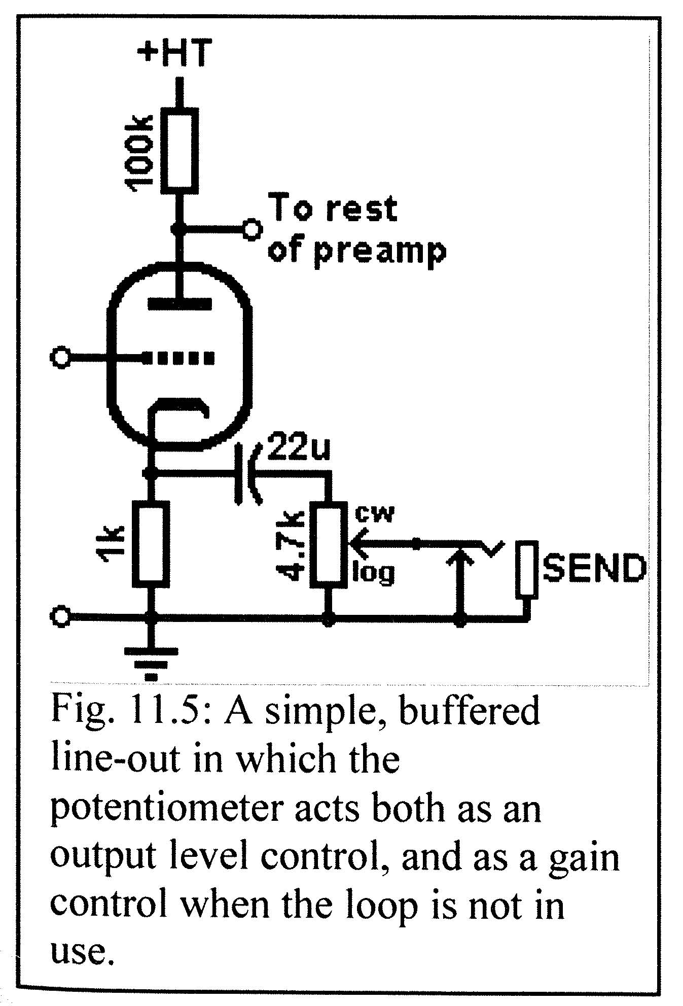

Oppure potresti usare un IRF820
vedi quello su questo schema
adesso non riesco a trovarti quello dove è usato come send per l'FXLoop, ma il circuito è esattamente lo stesso

La soluzione che ho postato in quella immagine non ti piace proprio? Alla fine dovrebbe bene o male ricalcare quello che ti serve, senza necessariamente aggiungere la sesta valvola... la prima metà, quella che pilota il send, è la parte finale dei vari stadi di amplificazione mentre l'altra metà è quella che pilota il return...

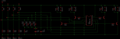

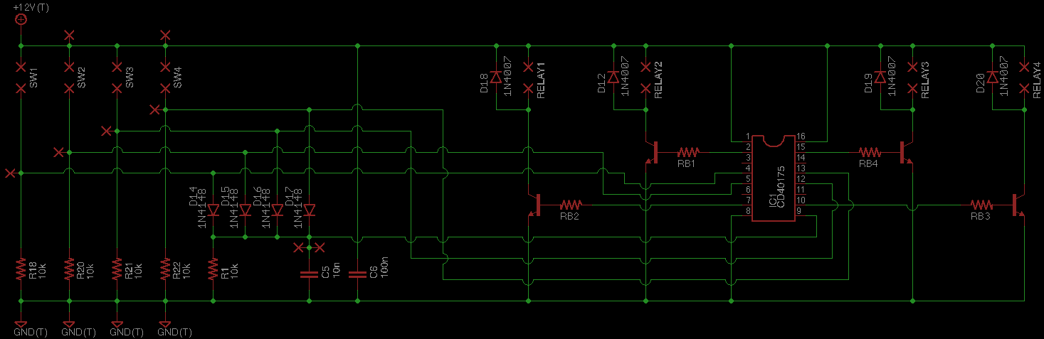

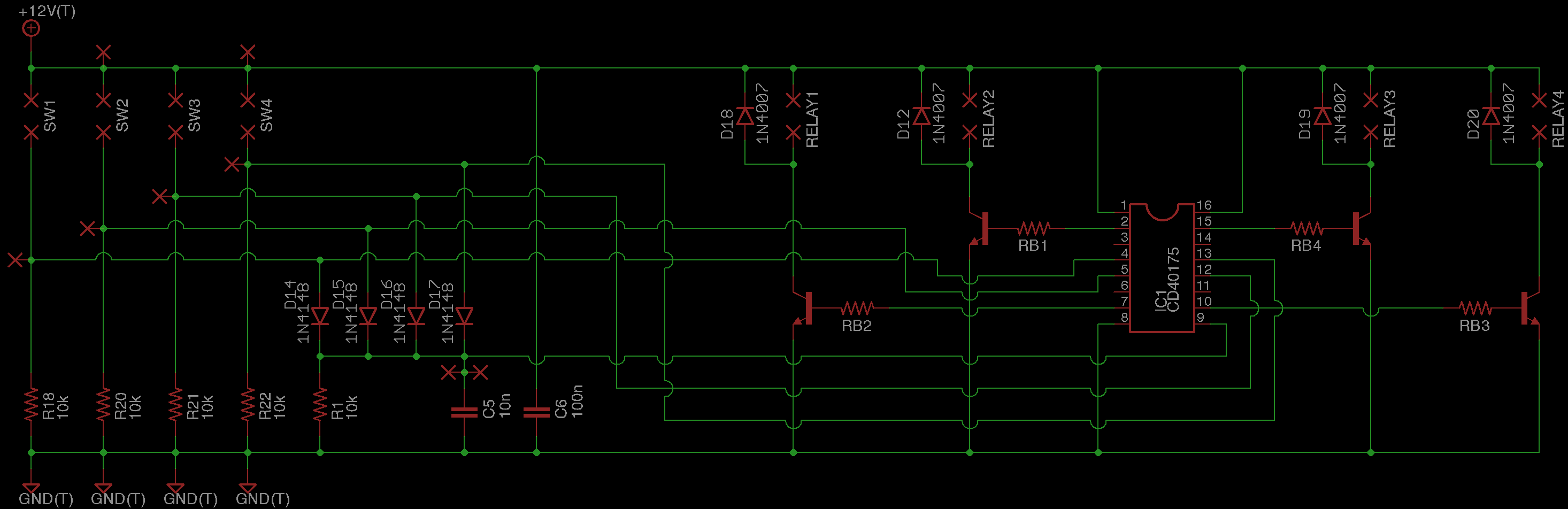

Ragazzi, ho ricontrollato per la miliardesima volta lo schema, e dovrebbe essere giusto! Domani mi trovo a passare dal mio spacciatore di componenti, gli chiedo i dannati BC337 e un relay a 12V perché DEVO CAPIRE!!!
Ad ogni modo, ho ridisegnato TUTTO, semplificando al massimo e vi assicuro che più piccolo e semplice di così proprio non si può!!! Per doppiare i comandi footswitch/pannello basta parallelare gli switch e per quel che riguarda quel che dovremo switchare indipendentemente dal footswitch ce la vedremo in separata sede, che non vale proprio la pena farlo adesso.
Domani cambio componenti, faccio qualche prova, qualche misurazione, vi faccio sapere... e speriamo!
Al più presto carico anche master e layout di montaggio.
:salu:
P.S. ovviamente ho dimenticato di inserire il condensatore tra D1 e massa... solo una curiosità per Da Ros, quando dicevi D1 intendevi la porta dell'integrato vero? Quindi praticamente in parallelo a R18 nel mio schema può andare?! Grazie.

Effettivamente la soluzione di Palombotto per il send
l'ho vista addottare da un amico su di un forum americano
e sembrava contento del risultato, peccato fare le cose su PCB
un semplice ripensamento costringe ad un lavoraccio

palombotto ha scritto:La soluzione che ho postato in quella immagine non ti piace proprio?
probabilmente è che sono ancora addormentato...(si, mi sono appena alzato, vergogna)
ma tra la soluzione che hai postato te e quella che ho fatto io cambia che al posto del pot da 10k c'è una resistenza fissa a 4k7...
volendo fare i pignoli, la markV usa quel sistema con il pot da 25k.....mentre tutte le mark precedenti hanno il 4k7...
si può fare si, così da poter regolare il livello del send...più che altro non ho capto a cosa servano i due diodi!!

Ciao...occhio i Bc 337 hanno collettore ed emettitore invertiti rispetto i tuoi transistor...sono più potenti arrivano a 300mA senon ricordo male ed hanno hfe minimo100. ..
Per il condensatore ho fatto una gaffe e collegato tra D1 ingresso dell integrato e +vcc guardando il vecchio tread ni son confuso...

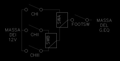

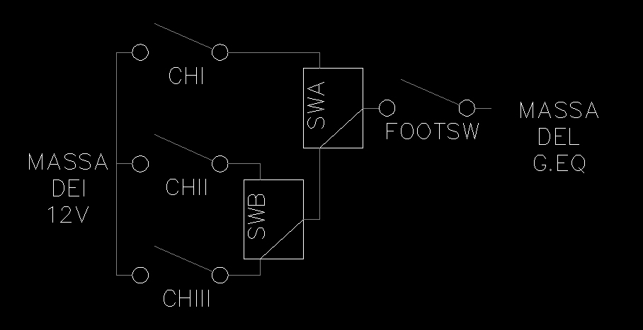

2) se usassimo questo schema per l'assegnazione del graphic eq?
ce la risolveremmo con solo due relay in più...
SWA acceso su CHI, SWB acceso su CHII...
gli switch a levetta assegnano a che canale attivare l'eq e comunque il foot può escluderlo anche dai canali ai quali è assegnato...
che ne dite?
(per MASSA DEL G.EQ, intendo il negativo della bobina del relay del G.EQ)

Messaggio da palombotto » 02/10/2013, 16:12
Da Ros ha scritto:Ciao...occhio i Bc 337 hanno collettore ed emettitore invertiti rispetto i tuoi transistor...sono più potenti arrivano a 300mA senon ricordo male ed hanno hfe minimo100. ..
C"
Ok, grazie della precisazione! In effetti mi sono andato a leggere il datasheet di questi benedetti BC337 (dopo aver letto e riletto il documento che mi hai inviato ieri, ed averlo integrato con quanto scritto sul mio libro di riferimento per queste cose... a proposito, è stato davvero utilissimo!!!) e mi hanno convinto proprio per le caratteristiche di maggiore Ic (che, secondo questo datasheet sono addirittura 800mA http://pdf.datasheetcatalog.net/datashe ... /BC337.pdf ).
Ci sarà da rifare qualche calcoletto, però in finale amen! Li rifai una volta e passa la paura, perché in fin dei conti poi ci piloti tranquillo tutto quello che ti pare e piace... oltretutto, ora che ho quella guida preziosissima non sarà più un problema nemmeno quello di fare i conti :salu:

Messaggio da palombotto » 03/10/2013, 1:21

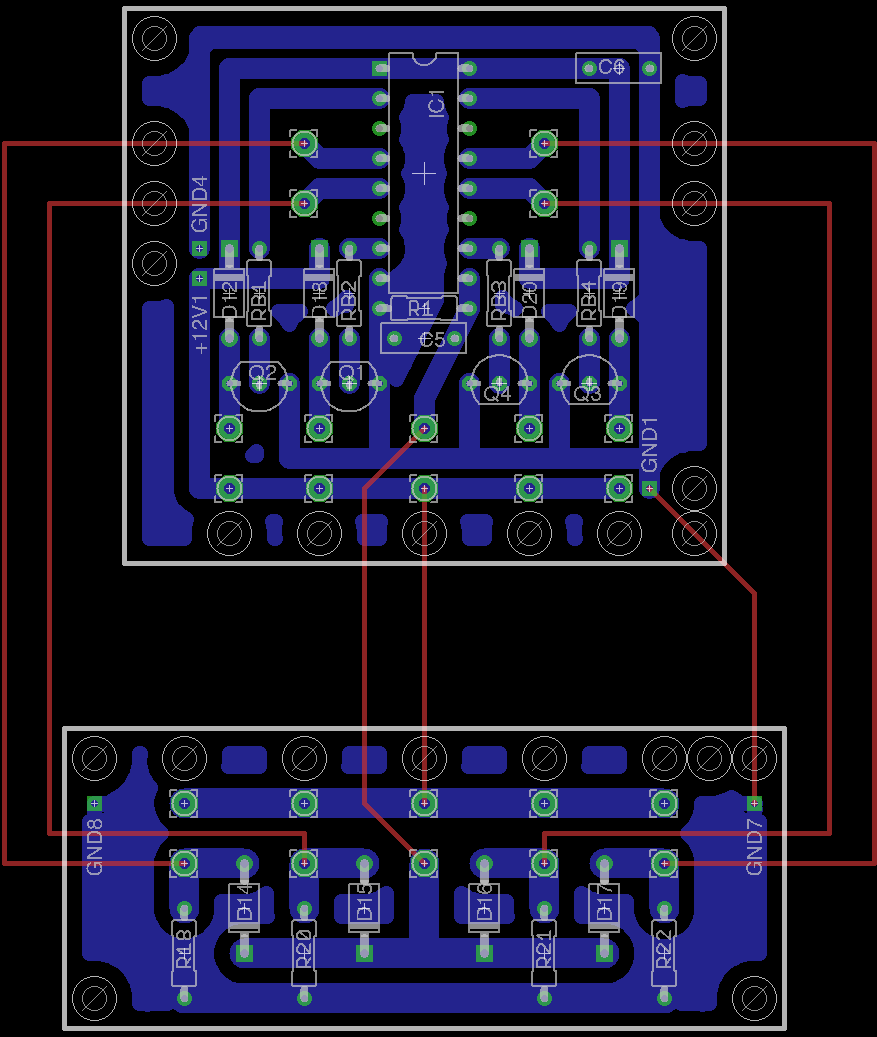

Allora, facciamo passi avanti! Però adesso, signori, ho veramente bisogno della vostra più totale attenzione!
Lo switch funziona, a metà!
Cioè... i canali 1 e 2 commutano perfettamente, però i canali 3 e 4 restano sempre accesi! Inoltre, se provo a collegare la massa della basetta principale a quella della basetta più piccola, i canali 3 e 4 continuano a funzionare (sempre accesi) mentre i canali 1 e 2 cessano di farlo!
Mi servirebbe che qualcuno desse gentilissimamente una verificata al layout, posto che so già che i transistor sono disegnati al contrario (non trovo il package dei BC337 con quel pinout, e mi ammazzo piuttosto che ridisegnare di nuovo la scheda).
Idee??? Non mollatemi adesso, che ci siamo quasi!!!
- palombotto -

Messaggio da palombotto » 03/10/2013, 4:00
Ok, fermi tutti... mi sa che ho dei problemi agli interruttori, o qualcosa del genere, perché dopo un po' di smanacciamenti ha preso a funzionare anche il canale quattro... (restano sempre e comunque bene accetti buoni consigli e verifiche su quanto ho pubblicato). Ad ogni modo, ora solo il canale tre è sempre in conduzione, gli altri ciclano perfettamente e switchano a dovere. Resterebbe la curiosità di vedere quanti relay è capace di pilotare contemporaneamente senza cuocersi, ma a questo magari ci pensiamo più in la, giusto per avere un ordine di grandezza!
Volevo dire a Da Ros che ho verificato quel problema di cui mi accennava, ma questo integrato all'accensione mi da sempre tutte le uscite a zero. Nello schema perciò non ho previsto il condensatore da 1uF tra D1 e Vcc, comunque è bene tenere presente la questione. Forse perché io sto usando gli MC14175, invece che i CD40175?
Ad ogni modo, oggi in negozio ho trovato proprio gli Omron 12V (che culo, mi hanno bello e rapinato...) e me la sono cavata polarizzando i BC337 con una Rb=30k su Vcc=12V...
Il calcolo, per chi volesse cimentarsi:
Vcc=12V
Rrel=960r
Ic=Vcc/Rrel=12,5mA
hFE-BC337=100 (minimo)
Ib=3*(Ic/hFE)=,375mA
VbeSat=0,7V
Rb=(Vcc-VbeSat)/Ib=30,13k
Resta solo un arcano da svelare... perché funziona anche se non ho (distrazione mia... ) cablato la massa tra le due schedine?!?!
