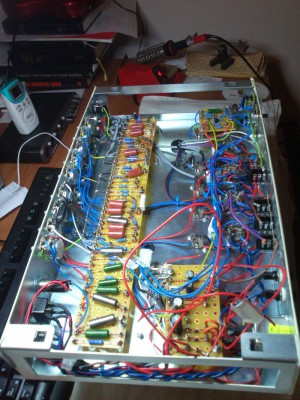

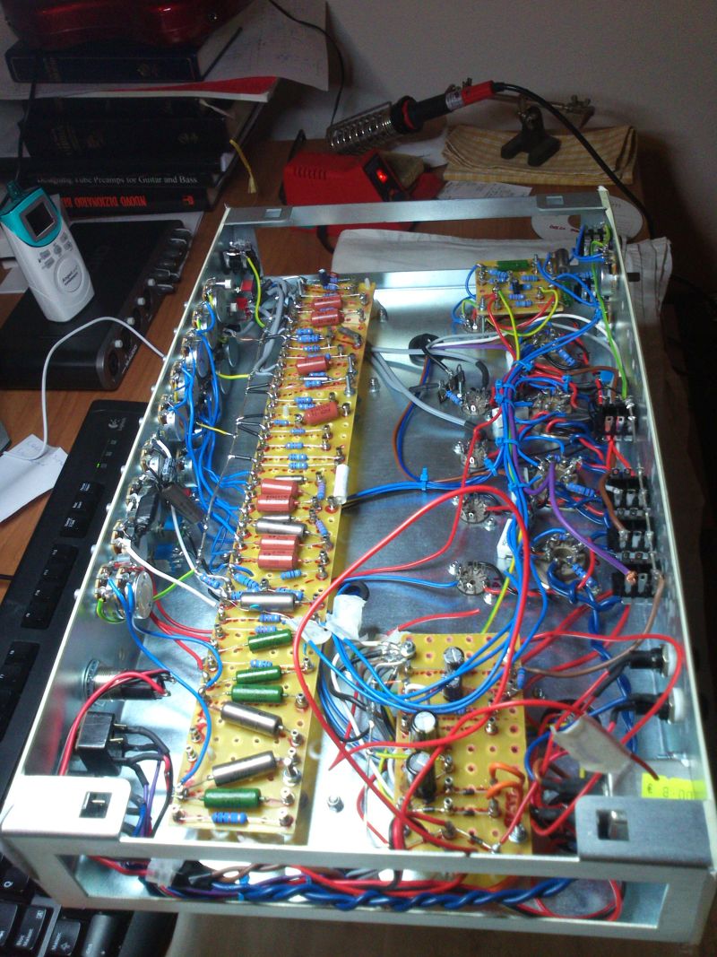

Messaggio da mastrococco » 30/03/2015, 13:25
Lavori in lento ma inesorabile avanzamento...
Cablato il finale, l'alimentazione, il s/r, i pot del preamp e la sezione presence/depth/focus, nonchè tutti gli switch...non è certo elegante come certi lavori che si vedono sul forum ma tant'è!
Manca parte del preamp, le schede rele e bias, e la scheda relè per i led del frontale, ma sarà l'ultimissima cosa prima di chiuderlo definitivamente...
La spaghettata in cottura...

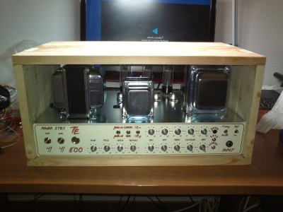

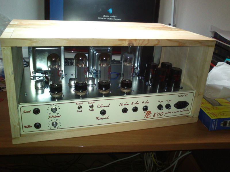

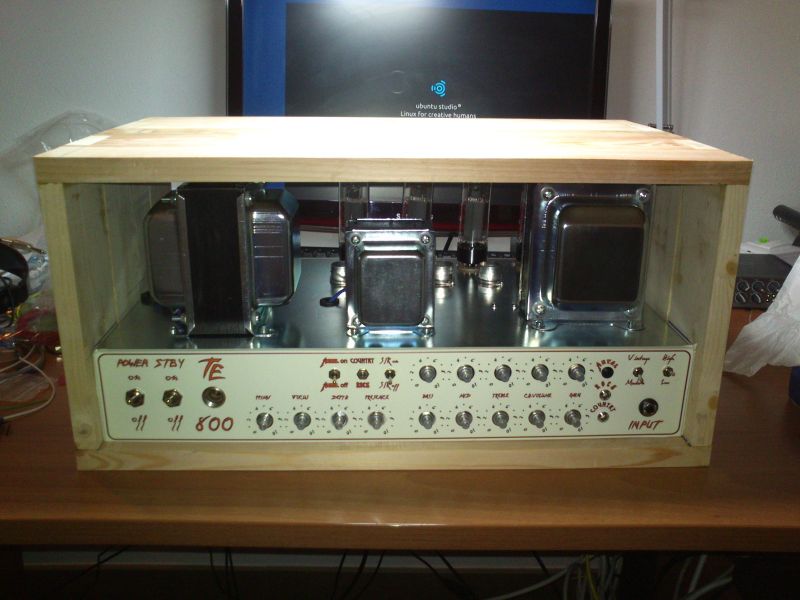

Messaggio da mastrococco » 30/03/2015, 13:29
Ancora non è nato e già si prova i vestiti nuovi...ancora parecchio da rifinire anche questi!

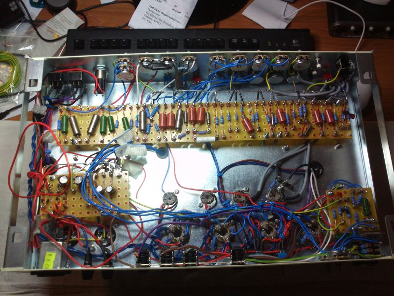

Messaggio da mastrococco » 30/03/2015, 16:58
Pensa che non ho fatto su pcb neanche i rele e il circuito trimmer bias...ero partito quasi convinto ma alla fine ho usato due stripboard, da attaccare posticce (in foto ancora non ci sono), inguardabile ma (spero) funzionale! Diciamo che sarà bello fuori :lol1:
