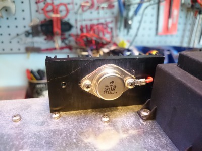

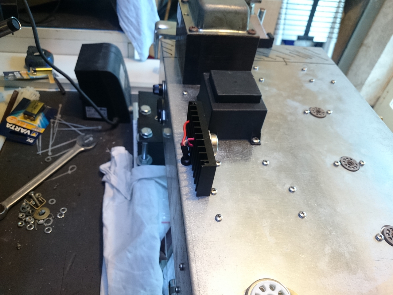

Messaggio da MapleMarco » 11/09/2015, 13:16
l'oscillazione era un discorso di cavi...
TIPO di cavo.....uno dei cavi schermati in sostanza non schermava abbastanza! ;)
I problemi legati alo switching stanno comparendo su entrambe le teste...
e la questione è più semplice di quanto pensassi...
il sistema di rettifica-stabilizzazione con 7812 x 2995 non basta!
quando si scalda...cala e alcuni relay iniziano a non scattare...
senza footswitch funzia perchè non c'è l'assorbimento dei led, che (seppur minimo) basta per mandarlo in crisi...
la questione è questa....gli stabilizzatori 7812 in commercio oggi reggono a malapena 300mA...e, bufferandoli, arrivi a 900mA circa!
mettere più buffer risolve si, ma solo "temporaneamente"....dopo un tot di ore comunque il 7812 scalda e quindi siamo da capo..
(questi 7812 sono raffreddati collegando l'aletta al telaio quindi di sicuro non è un problema di scarso raffreddamento....)
Pensare quindi di stabilizzare il preamp con questo sistema va bene se si sta parlando di 2 o 3 12ax7 al massimo!
detto questo, la soluzione al momento sarà limitare la rettifica stabilizzata alle 12ax7 e dedicare un sistema differente per i relay...
il che mi lascia l'amaro in bocca :pasc:

Messaggio da Kagliostro » 11/09/2015, 17:20
Perchè, vista l'irrisoria differenza di prezzo, invece del 7812 non usare un LM338T ?

è una soluzione attuabile quella del 7812,
ma va bene se lo si usa solo per i filamenti e bufferato con :
un 2955 per 2 o 3 12ax7
due 2955 per 4 o 5 12ax7....
la mia era un osservazione per chi deve pensare dall'inizio un progetto...
che non faccia l'errore che ho fatto io di fidarsi del datasheet :mart:
quindi si....potrebbe essere più conveniente pensare ad un LM338T

Però, la versione K tieni presente che ha un prezzo diverso rispetto la versione T
