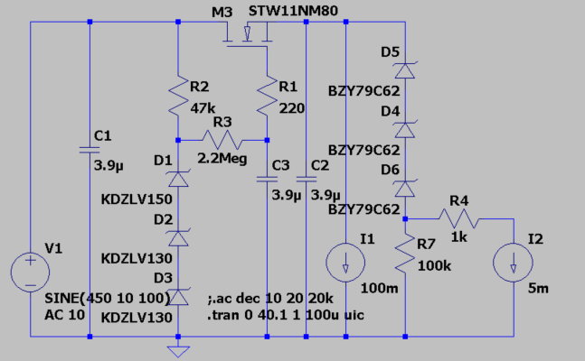

[icon_e_biggrin.gif] [icon_e_biggrin.gif] [icon_e_biggrin.gif]
Messaggi: 9654
Re: Dumble SE con GU50 (???)
Messaggio da robi » 11/06/2024, 17:29
Versione semplificata di cui vi parlavo:
Messaggi: 9810
Messaggio da Kagliostro » 11/06/2024, 18:01
Ehilà ha fatto presto
Quelle res da 1K e 100K sono la Grid Stopper e la Grid Leak o le precedono ?
In base a quello che avevi anticipato mi immaginavo un qualcosa di simile
Ma gli zener messi in serie alla tensione non introducono rumore (di commutazione) ? Vabbeh che nel caso serva si potrebbe aggiungere un UF4007 in serie ed il rumore dopo di lui dovrebbe essere sparito o almeno più ridotto

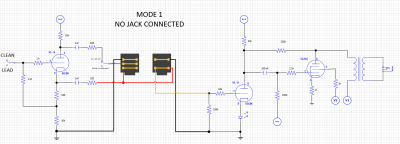

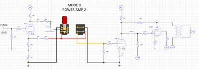

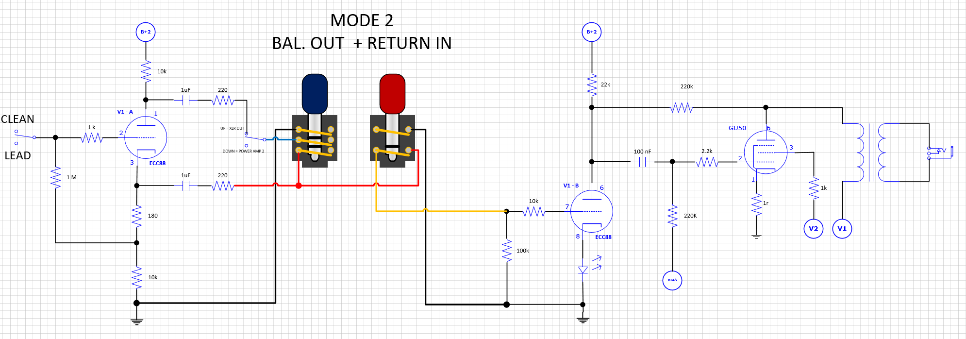

...mi chiedevo se questo schema
possa essere seguito per mettere giù un Layout o se è meglio che attenda che venga definito maggiormente come verrà impostata la parte che comprenderà l'eventuale NFB

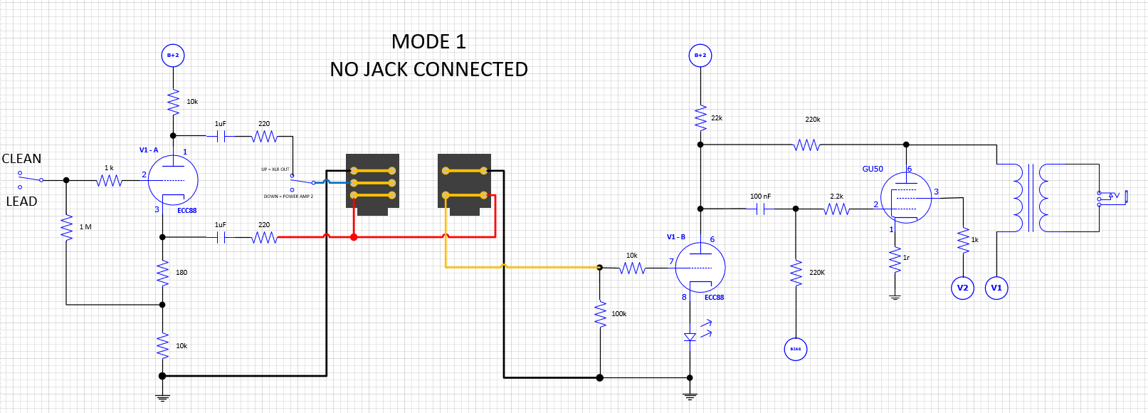

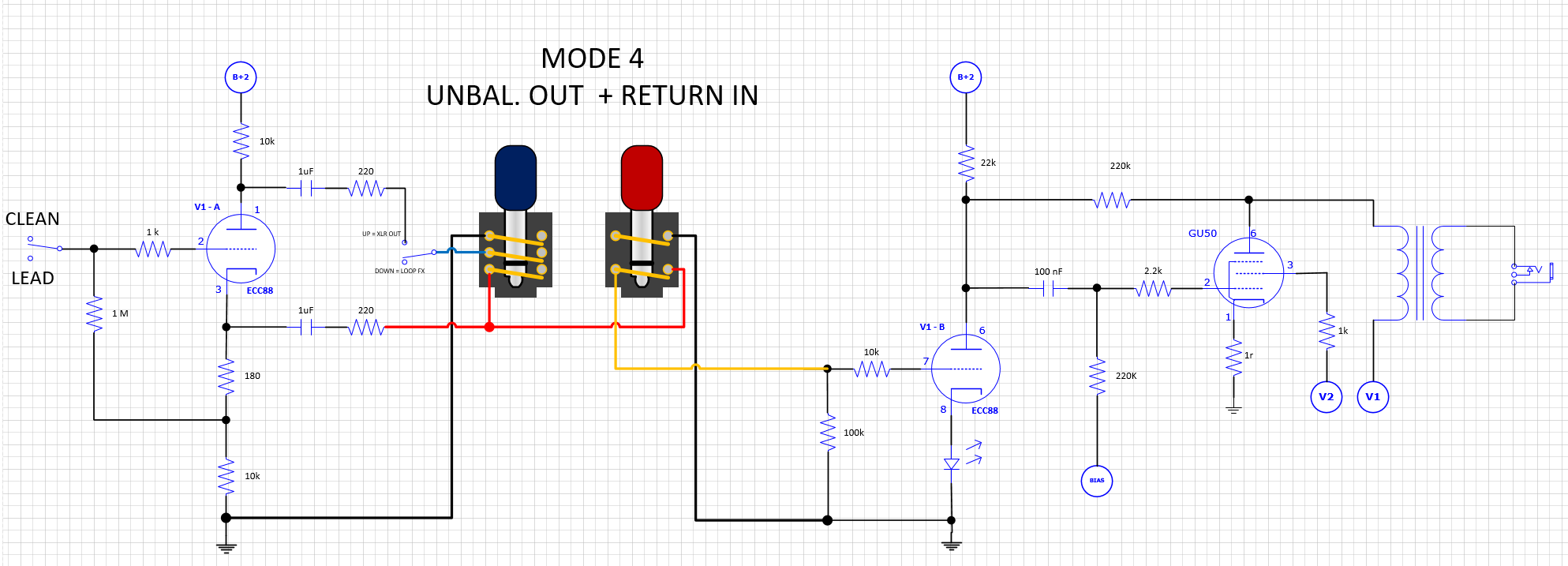

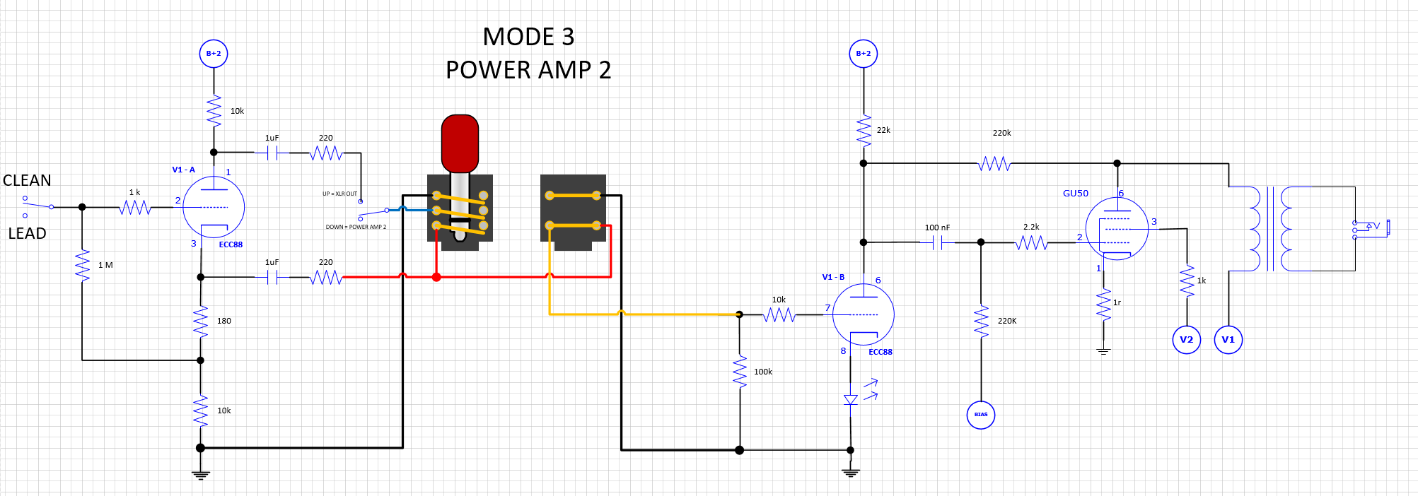

Vi posto gli schemi con tutte e 4 le modalità che intendevo qualche pagina fa.
Lo schema è stato rivisto e corretto dopo queste simulazioni che trovate a questa pagina del thread:
viewtopic.php?f=22&t=11331&start=465

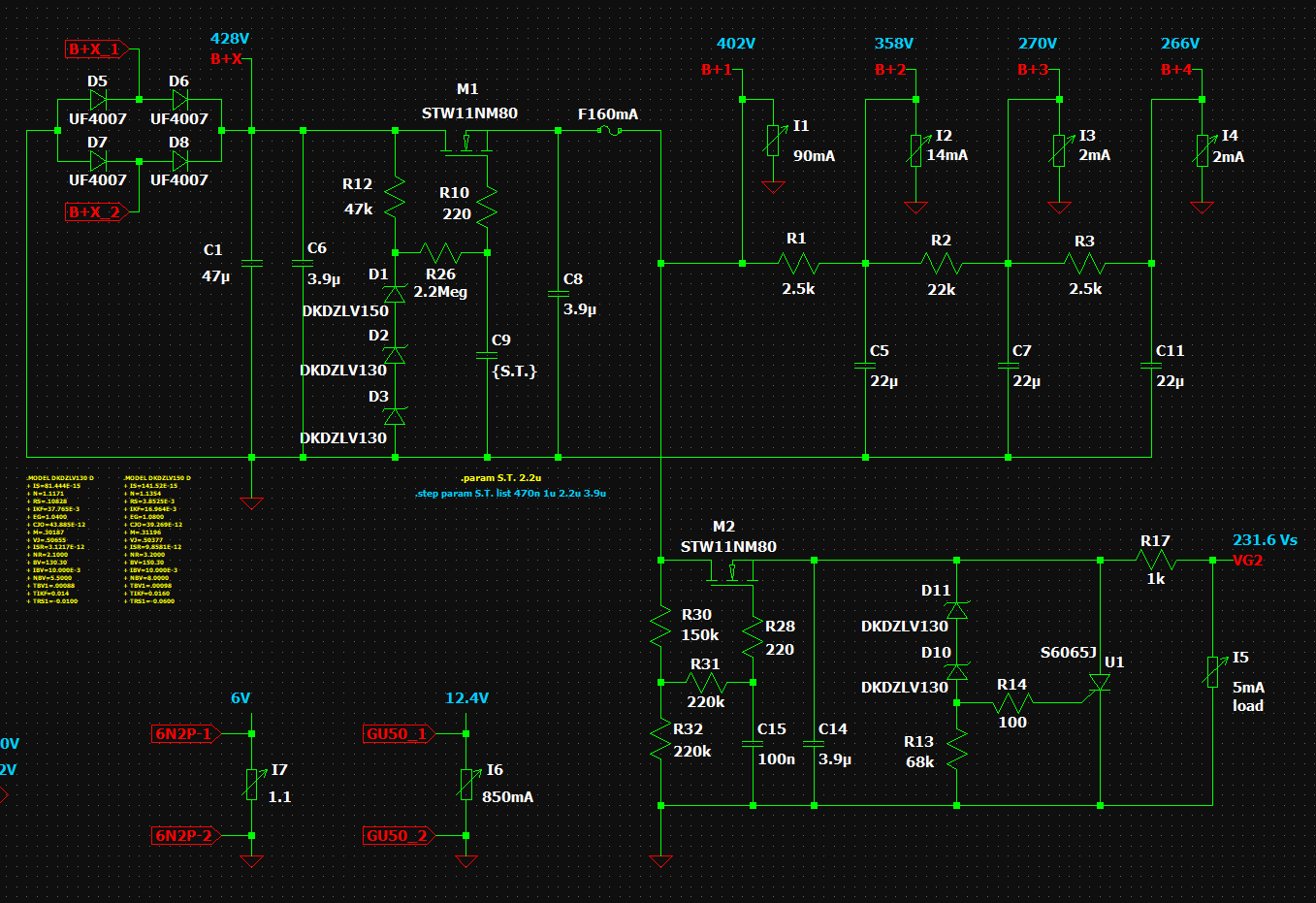

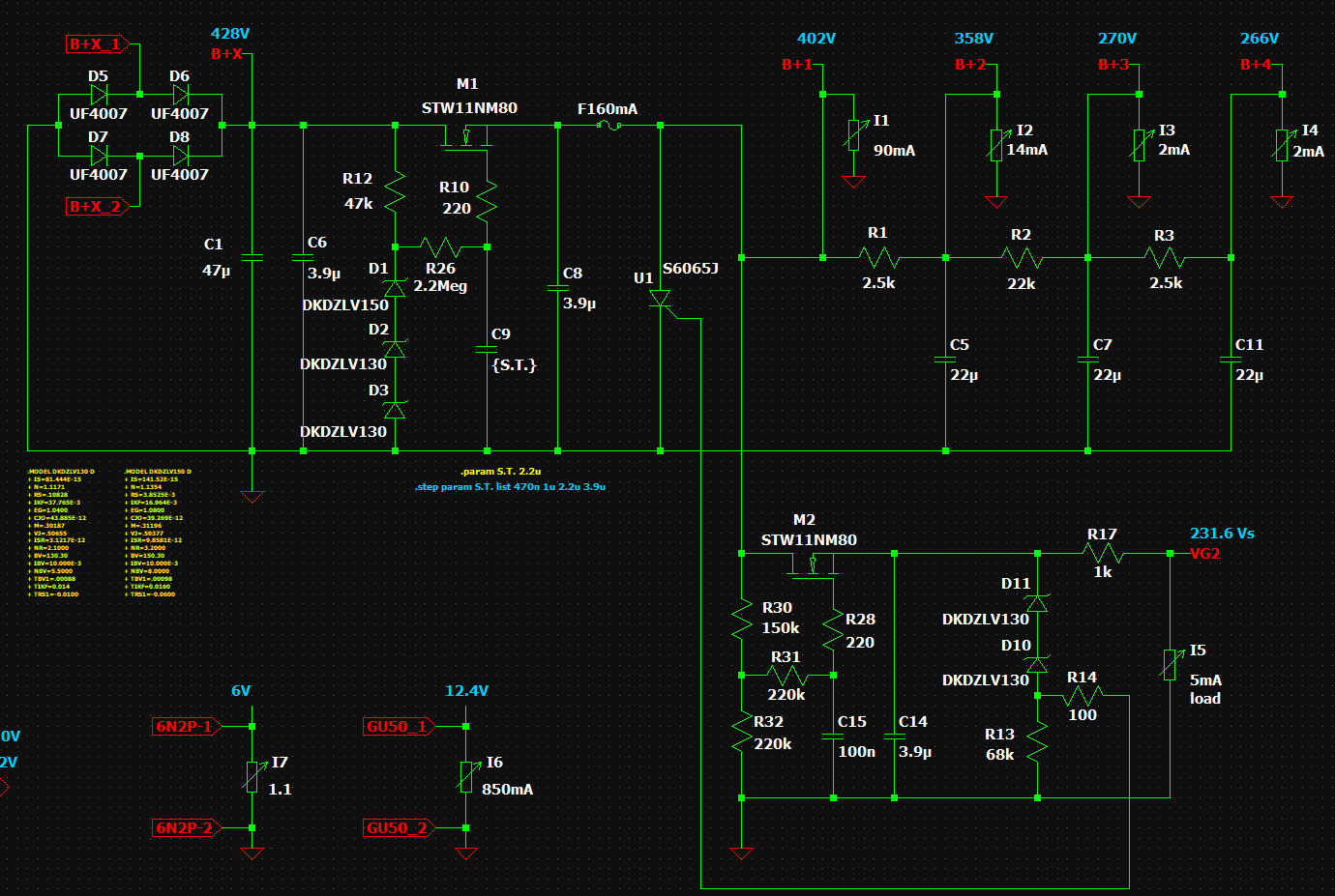

robi ha scritto:
11/06/2024, 13:38
Ciao, non sposterei il fusibile, ma l'SCR, che cortocircuiti dopo il fusibile dell'anodica e non dopo la stabilizzazione.
Ed ovviamente l'SCR deve essere sufficiente per dissipare ciò che cortocircuita (quanto dato dal fusibile e quanto preso dal condensatore di riferimento).
Ciao Robi.
Io per spostare il fusibile intendevo questo:
E' possibile metterlo anche in questo altro modo ( Il principio di funzionamento è lo stesso. Cioè, il fusibile salta ugualmente ):
Messaggi: 1996
Messaggio da Dom » 11/06/2024, 20:37
Ancora non simulo il tuo nuovo schema perchè, purtroppo, devo cercare di non sforzare troppo la vista.
Ma la prima cosa che mi viene in mente è che avremo più ripple in uscita senza il secondo mosfet.
Di sicuro è molto più semplice e di dimensioni ridotte, non lo metto in dubbio, ma io cerco di pensare sempre alla situazione peggiore.
Abbiamo un guasto:
E' meglio cambiare solo un fusibile o è meglio cambiare 2 zener bruciati dissaldandoli ?

Comunque collegamenti delle prese a parte, il layout resta sempre lo stesso per quanto riguarda schema e valore dei componenti, no ?

... E' possibile metterlo anche in questo altro modo ....
Secondo me è da preferire il primo schema al secondo, quando si attiva la CrowBar con l'SCR messo come nel secondo schema non si va a far scorrere (per un attimo) più corrente su un Mosfet arrivato ormai alla frutta ?

Si. Più o meno é lo stesso a parte il cablaggio dei jack e l'eliminazione dello pseudo master volume e il posizionamento di un solo switchettino che ti permette anche la mod 4.

Messaggi: 9654
Messaggio da robi » 11/06/2024, 22:29
Ciao Dom,
Come ti dicevo non va bene l’scr lì, perché solleciti anche il primo mosfet. Va messo a monte e lasciato il fusibile dov’é.
Per il ripple, quella soluzione é usata anche in molti hi-fi.
Per la riparazione, non c’é più il mosfet per le g2, quello che ho postato é il circuito di alimentazione completo.
Se salta lo zener sostituisci solo lo zener e non il mosfet.
