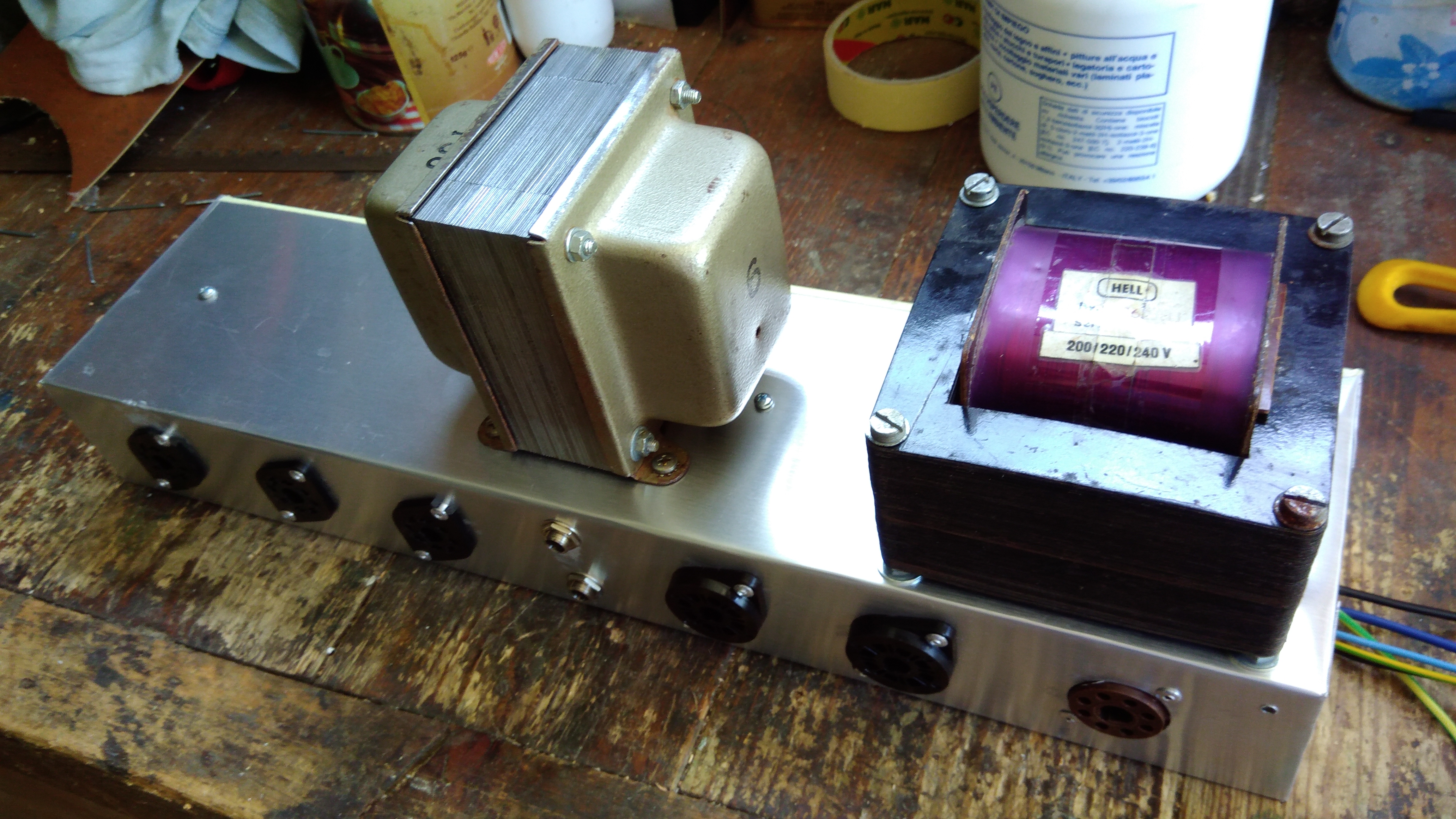

...Nel frattempo chassis terminato
Re: Fender proamp
Bello, trafi tanto vicini tra di loro

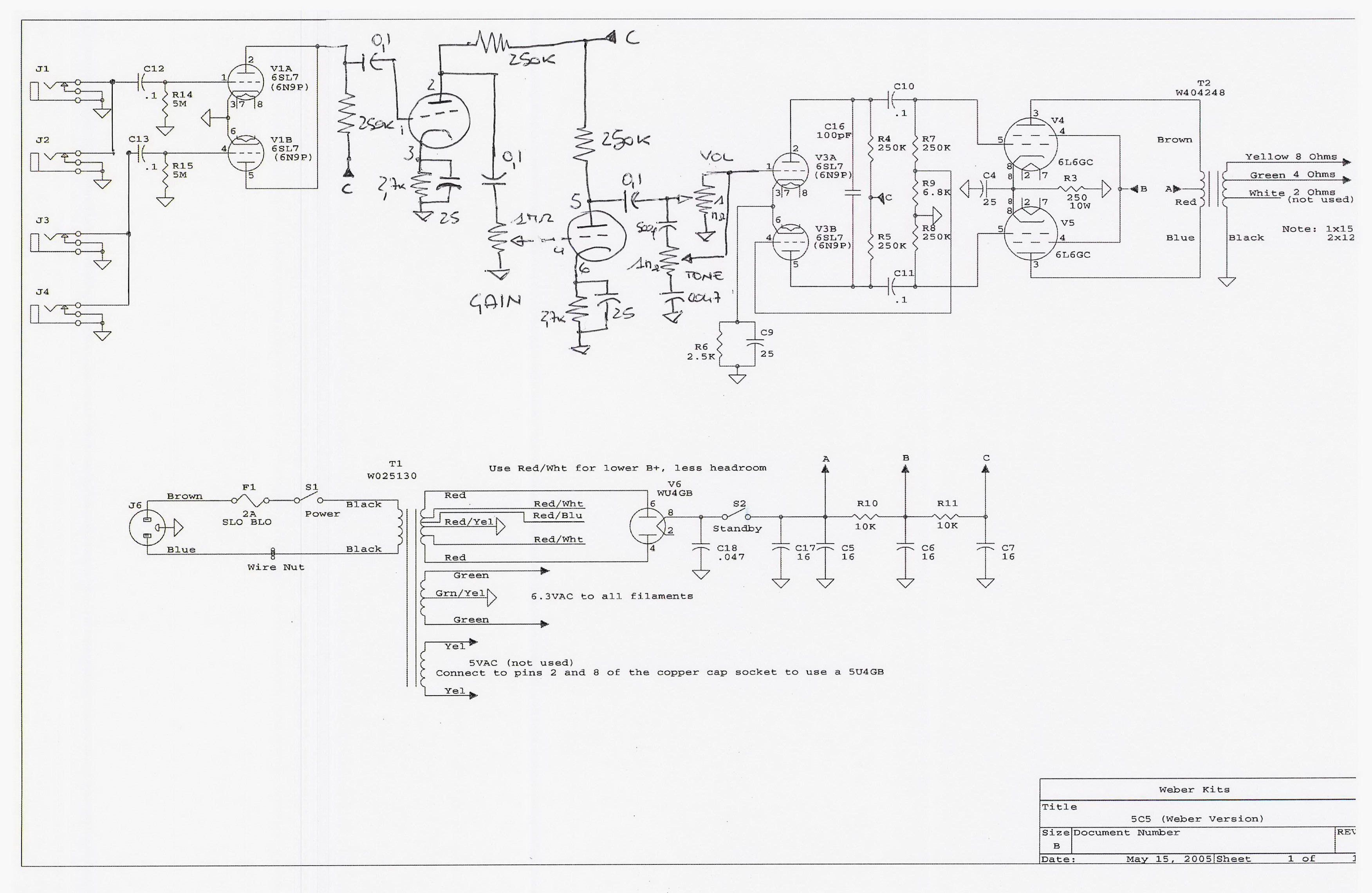

Nel frattempo che sposto il trasformatore di uscita ho seguito il suggerimento di kagliostro
Una valvola per avere altri 2 ingressi effettivamente mi sembrava sprecata, allora l'ho utilizzata per booster
date un occhiata allo schema e ditemi che ve ne pare....

Questo è il 5E5-A
Questa è la tua Mod
Nel 5E5-A la seconda valvola viene usata 1/2 come stadio di guadagno ed 1/2 come CF, mentre nella tua proposta tutti e due i triodi sarebbero usati come stadi di guadagno aumentando di molto il livello del segnale ......
La 12AY7 (del 5E5-A) ha un guadagno di 45 quindi sensibilmente più basso di una 12AX7 (guadagno 100), una 6SL7, seppure più bassa di guadagno rispetto una 12AX7 è pur sempre ad un livello di 70 come guadagno, magari potresti provare come V2a e V2b (con la configurazione della tua Mod, sempre restando su una octal, una 6SN7 (guadagno 20) mantenendo come V1 una 6SL7
E' comunque vero che sul 5E5-A il primo triodo di V3 viene usato come stadio di guadagno ed il secondo come PI (concertina), mentre nel tuo schema la PI è un Paraphase che, se non ricordo male, ha un guadagno più altro di altri tipi di PI (e cui molti attribuiscono un'impronta sonora particolarmente accattivante)
Oppure potresti rinunciare del tutto alla valvola in più o inserire sì lo stadio di guadagno aggiuntivo, ma bypassabile con relè o switch, oppure .......
C'è comunque da dire che ......... mi son perso e non ricordo più esattamente da che schema e con che valvole vuoi partire come base

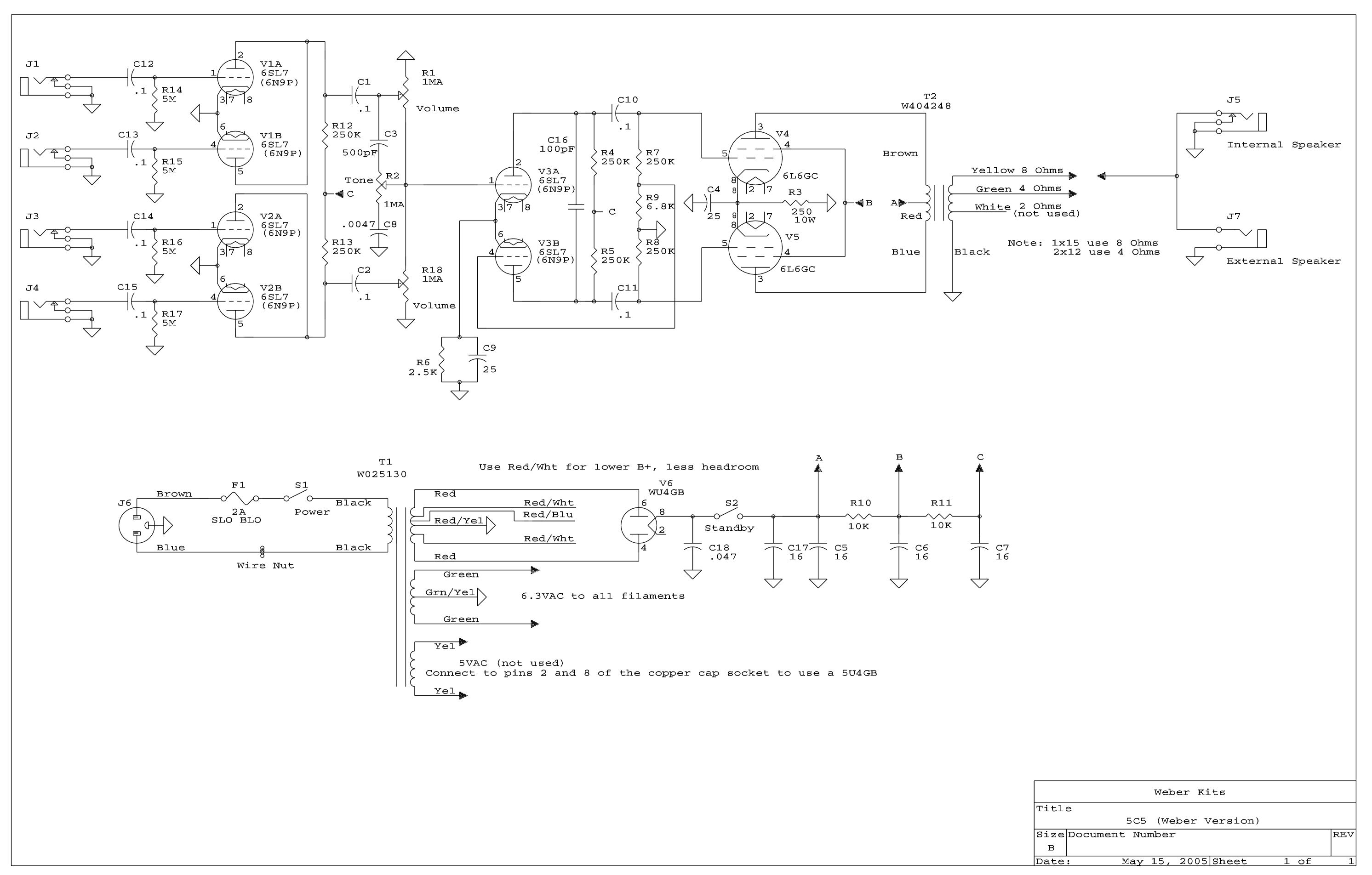

Questo è lo schema di partenza....

Io convertirei un volume in MVPPI, l'altro volume e tono á la Selmer, ed i due triodi aggiuntivi come stadi(o) di guadagno aggiuntivo selezionabile da pannello. Oppure tenere i quattro ingressi e mandare ad ognuno in voicing differente (magari ponticellabile tramite switch), ipotesi diversa dal solito che lo renderebbe sicuramente unico.
Dipende anche da quanto gain vuoi avere alla fine.
