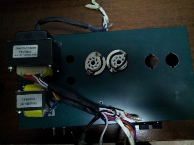

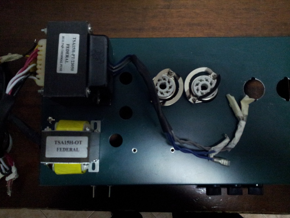

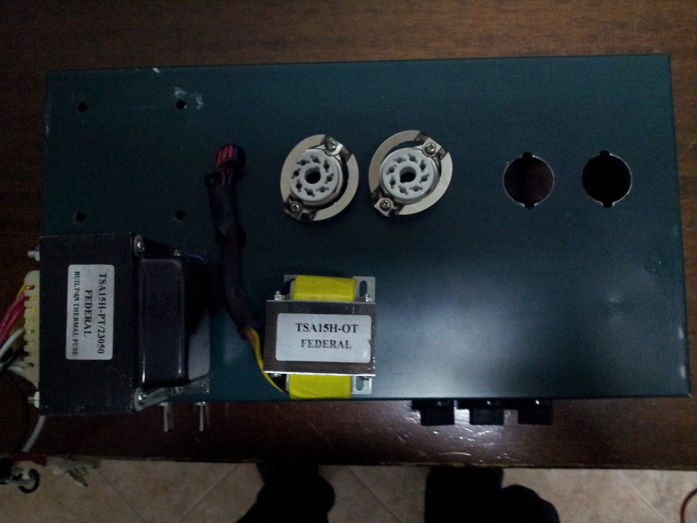

Intanto nel frattempo ho smontato completamente lo chassis dell'ibanez e ci sono novità!
Il circuito originale ha sull'anodica delle finali (nascosta dalla guaina termorestringente) una resistenza da 470Ohm...
Ho smontato anche i trasformatori, magari adesso capisco un po' come posizionare il tutto!
Prima di soluzioni definitive magari faccio qualche foto per avere un tuo parere!
Grazie e escusami ancora!

Una resistenza da 470ohm, ma quanto grossa , un bel po' ?
A questo punto, sei sicuro che il PT sia da 250v ?
Non è per sfiducia, ma magari una svista ..............
Per i trasformatori .............. se hanno funzionato in quella posizione fino ad adesso ..........
io non sposterei nè loro nè le valvole, comunque a te la scelta

Capisco di averla combinata grossa,
però sono sicuro che il trasformatore misura 250V a vuoto.
E sono anche sicuro di aver fatto pari pari il circuito che mi hai mandato, con ponte di diodi e poi l'altro diodo (appena possibile ti allego una foto!) =)
La resistenza da 470Ohm è metal oxide e dovrebbe essere da 2W
Per il resto, le valvole non avevo intenzione di spostarle, i trasformatori sinceramente... mi sembra la disposizione più illogica che si possa usare!

Forse, ma in molti ampli è così
In questo modo sono lontani dalle valvole e da gran parte del circuito
a te danno problemi messi così ?
Guarda, il tecnico da cui portai l'ampli mi disse che in quell'ampli le valvole "suonavano poco"...
quando ho iniziato a fare delle modifiche, d'apprima su consiglio di questo tecnico e poi per conto mio, il suono iniziava a migliorare e i rumori di fondo iniziavano ad aumentare... non posso dire che fosse la posizione dei trafo, considerando che nessun cavo al suo interno era twistato e che il circuito si trova perfettamente sopra le valvole e non con le valvole subito accanto come sono abituato a vedere... fatto sta, che per scrupolo credo che non mi costi molto spostarli e soprattutto credo che sia una cosa da fare adesso... una volta montato tutto sarebbe improponibile fare i fori sullo chassis per spostare i trafo! =)

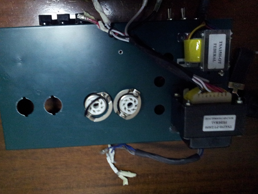

Mi pare che la disposizione delle valvole non ti lasci molto spazio per eventuali spostamenti di un trasfo, se decidi di provare guarda la disposizione nel 6g2 rispetto la sua board
http://www.tdpri.com/forum/shock-brothe ... sions.html
Tra l'altro mi pare che lo chassis dell'Ibanez non sia poi così grande

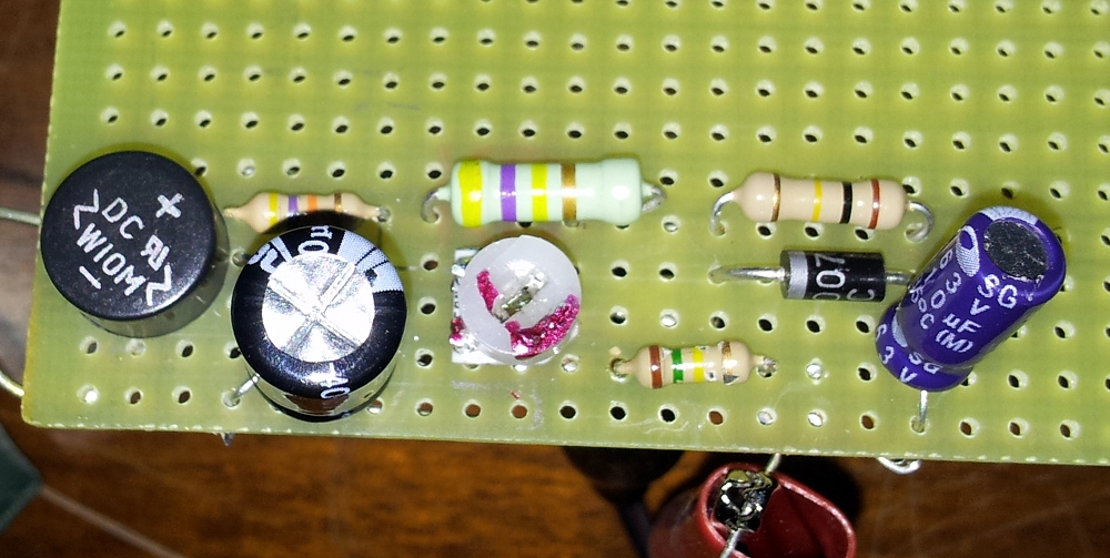

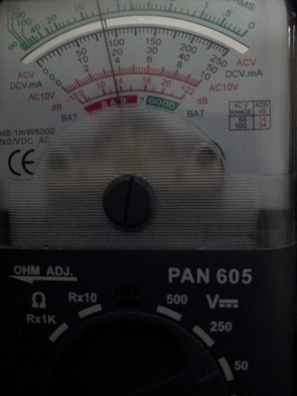

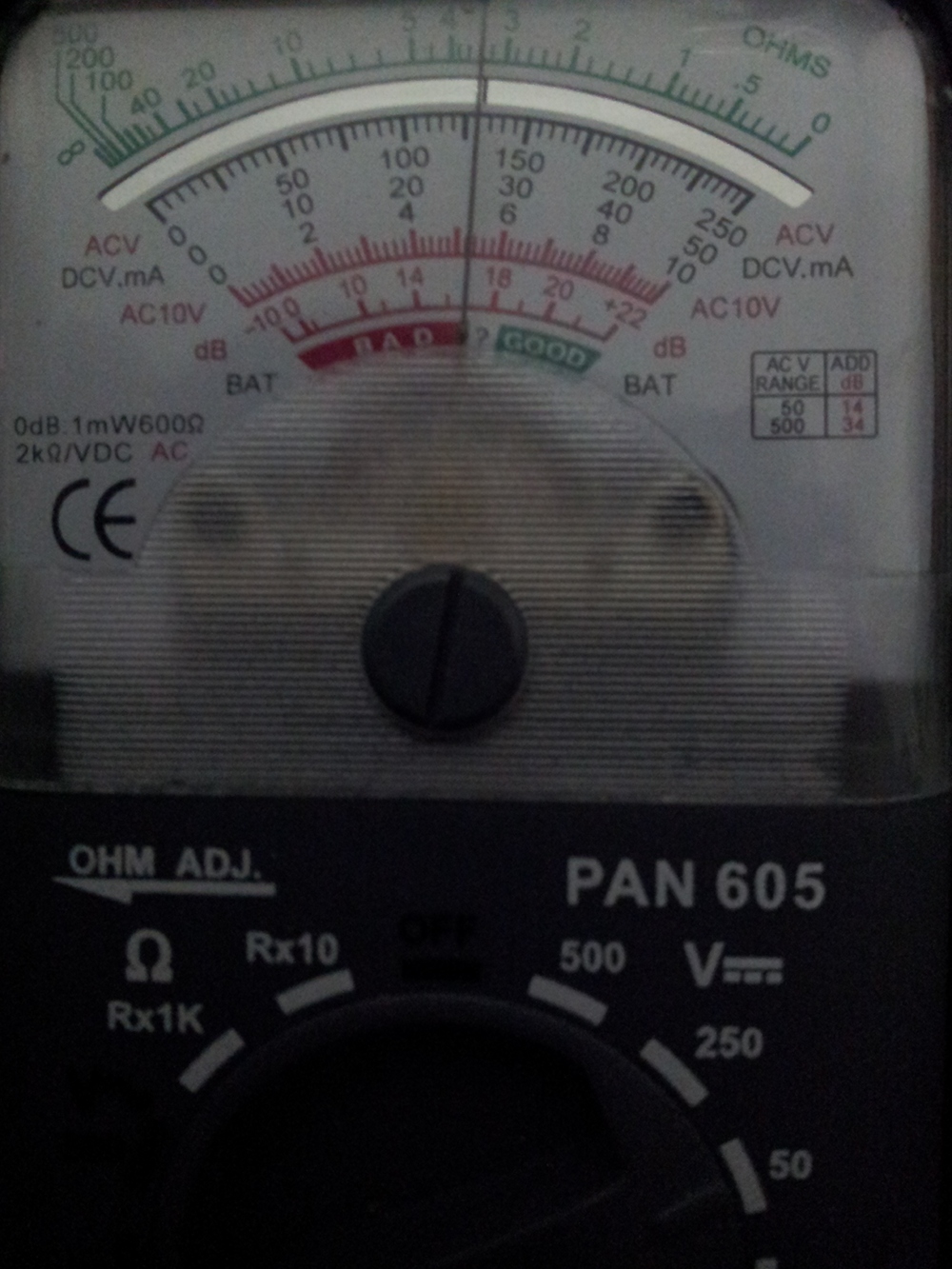

ho rifatto le misurazioni per il bias con il tester a 50V DC
ho fatto delle foto per non sbagliare
- Messaggi: 9955
Pot e resistori che valori hanno ?
il primo resistore da quanti ohm è ?
Vedo da 47k, portala a 22k
Manca la misura della tensione dopo la prima resistenza

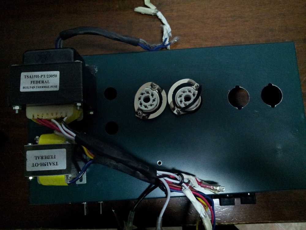

Per quanto riguarda i trafo ho fatto delle foto di possibili opzioni, compresa quella originale... GRAZIE!!!!
