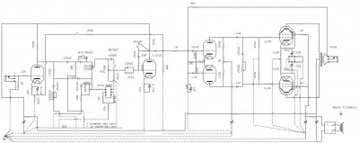

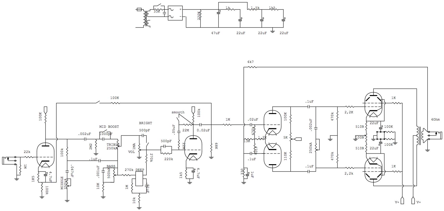

questo cmq è lo schema definitivo dell'ampli

Quindi adesso lo schema è definitivo ?
Ci sono un paio di cose (meglio tre) ed un dettaglio che mi incuriosiscono un po'
1) 510R + circa 1/2 100R in serie ai catodi delle finali, non è un po' altino ? Che finali usi ?
2) Mi incuriosisce l'NFB su V1, inserendolo che effetto ti da ?
3) Nel controllo di toni hai già un controllo Treble, come mai usi anche un Tone-Cut tra PI e finali ?
. Lo switch (almeno penso che lo sia) sul Deep non capisco come è cablato, puoi disegnare i contatti (sempre che sia uno switch o un relè) ?
Debbo dire che visto così lo schema incuriosisce abbastanza, una cosetta interessante insomma
Quando sarà finito pensi di riuscire a postare almeno un sample ?
p.s.: Penso tu abbia dimenticato un pallino di giunzione dopo V1b dove c'è l'incrocio tra la linea che porta il segnale alla PI e la res da 68k

Con 560 ohm circa totali sulle finali ho -19/-20 sulla griglia... sono EHX 6V6
è caldo come bias... ma merita!
L'NFB su V1 scava il suono, aumenta l'headroom allontanando crunch che diventa graduale e cremoso... tutto più dinamico...
il Tone Cut mi pare (al mio orecchio... non è detto che sia così) che agisca in maniera diversa... ma potrebbe essere anche solo una mia fissa!

Beh, il ToneCut veniva usato sui Vox d'annata, l'AC30 ha solo due pot nel TS e il ToneCut compensava dando la possibilità di tagliare gli alti
L'idea dell'NFB su V1 come ti è venuta ?
Per il bias a -19/20v in mA quanto hai ?

non ho le resistenze da 1ohm per misurare purtroppo... ma da datasheet dovrei essere sui 32mA
non è idea mia l'NFB sul pre... ma si trova sul Dumble SSS!
I trafo sono tutti del TSA15H purtroppo direi... non mi sarebbe dispiaciuta un'impedenza più alta di 7,5Ohm sul primario del OT, e neanche quache decina di volt in più come alimentazione!

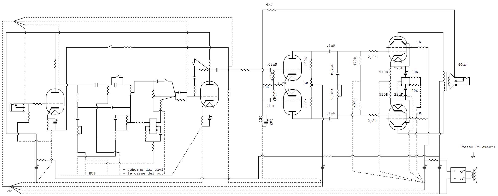

In questi giorni vorrei lavorare un po' sul layout, schema masse e schermatura dei trafo...
Per schermare i trafo potrei usare una cinturina di rame... ho trovato solo quelle nella cartoleria che però non credo siano proprio di rame... un lato è color accaio... probabilmente sono solo bagnate di rame... potrebbero andare bene comunque?! non dovrebbero schermare grosse correnti...
Provvedo a fare uno schema con indicato il gollegamento delle masse... speriamo si capisca qualcosa...

Le calze dei cavi schermati vanno collegate a massa nel punto più vicino o c'è un ordine?! io pensavo di collegarle al Bus insieme alle casse dei pot come in figura...

Per quanto riguarda la connessione a massa dello schermo dei cavi vedi figura 15.3b e 15.3c in questo pdf
http://www.valvewizard.co.uk/Grounding.pdf

Ok, grazie... lo avevo letto ma me ne ero dimenticato...
Lì praticamente parla dello schermo come un estensione dello chassis... quindi massa del segnale e degli schermi completamente separate... sarebbe meglio a questo punto creare uno star ground isolato dallo chassis (come un punto di raccolta di tutti gli schermi)per le masse schermo e poi collegarlo allo star ground generale come mi è capitato di leggere?!
Solo che guardando quello schema mi è sorto un dubbio sullo schema delle masse che avevo pensato io...
Il jack l'ho mandato direttamente allo star ground e anche il primo condensatore di filtro, e i catodi delle valvole ai rispettivi condensatori di filtro... (vedi schema) è sbagliato?!
questo è lo schema con le calze a massa separatamente

Per le masse, lo sai, ci sono un po' di scuole di pensiero diverse, adottane una e vedi come si comporta la soluzione che hai implementato
Non capisco lo schema sotto ai catodi delle finali cap/100k res
