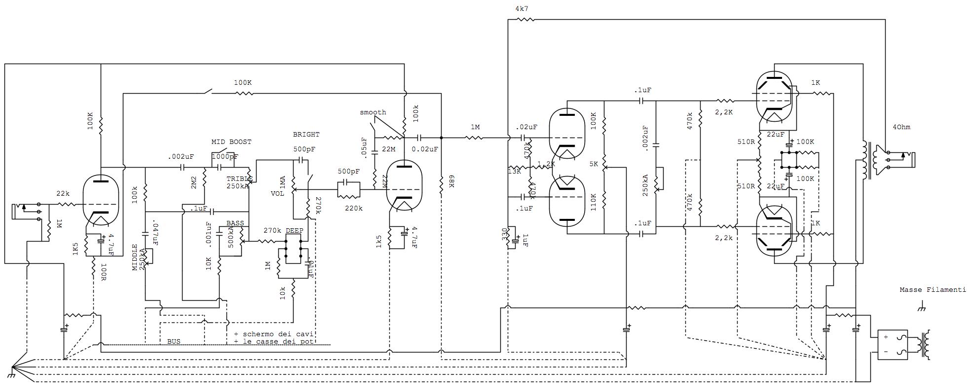

questo cmq è lo schema definitivo dell'ampli

Quindi adesso lo schema è definitivo ?
Ci sono un paio di cose (meglio tre) ed un dettaglio che mi incuriosiscono un po'
1) 510R + circa 1/2 100R in serie ai catodi delle finali, non è un po' altino ? Che finali usi ?
2) Mi incuriosisce l'NFB su V1, inserendolo che effetto ti da ?
3) Nel controllo di toni hai già un controllo Treble, come mai usi anche un Tone-Cut tra PI e finali ?
. Lo switch (almeno penso che lo sia) sul Deep non capisco come è cablato, puoi disegnare i contatti (sempre che sia uno switch o un relè) ?
Debbo dire che visto così lo schema incuriosisce abbastanza, una cosetta interessante insomma :numb1:
Quando sarà finito pensi di riuscire a postare almeno un sample ?
p.s.: Penso tu abbia dimenticato un pallino di giunzione dopo V1b dove c'è l'incrocio tra la linea che porta il segnale alla PI e la res da 68k

Con 560 ohm circa totali sulle finali ho -19/-20 sulla griglia... sono EHX 6V6
è caldo come bias... ma merita!
L'NFB su V1 scava il suono, aumenta l'headroom allontanando crunch che diventa graduale e cremoso... tutto più dinamico...
il Tone Cut mi pare (al mio orecchio... non è detto che sia così) che agisca in maniera diversa... ma potrebbe essere anche solo una mia fissa! :mart:

Beh, il ToneCut veniva usato sui Vox d'annata, l'AC30 ha solo due pot nel TS e il ToneCut compensava dando la possibilità di tagliare gli alti
L'idea dell'NFB su V1 come ti è venuta ?
Per il bias a -19/20v in mA quanto hai ?
Vorrei proprio sentirlo questo ampli, i trasfo sono tutti e due quelli del TSA15H o solo quello di alimentazione ?
Beh, scusa per tutte le domande, ma mi hai incuriosito ;)

non ho le resistenze da 1ohm per misurare purtroppo... ma da datasheet dovrei essere sui 32mA
non è idea mia l'NFB sul pre... ma si trova sul Dumble SSS!
I trafo sono tutti del TSA15H purtroppo direi... non mi sarebbe dispiaciuta un'impedenza più alta di 7,5Ohm sul primario del OT, e neanche quache decina di volt in più come alimentazione!
