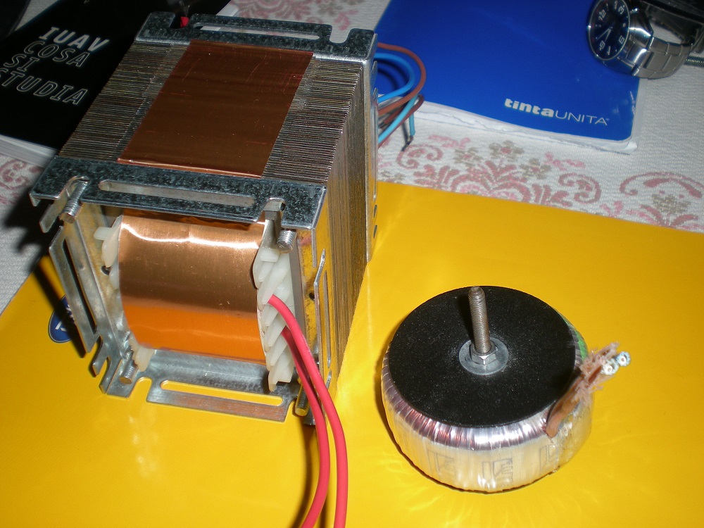

già che il tread è aperto, ecco come ho riciclato due trafi da caldaia uniti assieme ed un toroidalino da lampada alogena:
TA per amp o 4x6L6 o 2x6L6 + 2xEL34 (simulclass? :face_green:)
primario 225V
secondario HV 280V 400mA + 70V 400mA (per poter avere uno switch che abbassa tutte le anodiche in gioco..una specie di brownsound)
secondario bias 50V 100mA
secondario filamenti 3.12-0-3.12 V 6A
toroidalino 20VA 12V
il TA è il trafo che mi è meglio riuscito fino ad ora....attaccato alla rete è imperturbabile....fermo come fosse scollegato :face_green:

Bella realizzazione :numb1:
ma il toroidale è lì per caso ho hai messo mano sugli avvolgimenti anche di quello ?
Re: Come mi riciclo un trasformatore?!
Messaggio da MapleMarco » 09/04/2014, 21:48
il toroidale era 15V e l'ho portato a 12....
sul come, non chiedete...ho tolto tre spire alla volta..al terzo colpo ci ho imbroccato :ok_1:

Messaggio da MapleMarco » 12/04/2014, 15:13
comunico che (ho scoperto a mie spese) gli avvoglimenti bi/tri o comunque plurifilari comportano un aumento notevole delle vibrazioni e sono meno "stabili" dei monofilari nei TA, anche se non ne capisco il motivo....
sul TA per 200W ho dovuto fare due avvolgimenti dei filamenti, uno per tre finali e uno per le altre tre, perchè se lo facevo bifilare aumentava la vibrazione.
idem per i 12V, che a quel punto ho levato proprio ed uso un toroidale dedicato.
attenti quindi, utilizzate questo tipo di avvolgimento come ultima spiaggia!!! :hummm_1:

Messaggio da MapleMarco » 12/04/2014, 15:58
relay e filamenti del pre!!

Messaggio da MapleMarco » 12/04/2014, 19:59
quei core hanno il pregio della velocità di montaggio (ovviamente), ma da quanto ho potuto capire sono la tecnologia che crea più campi dispersi...(al secondo posto i lamierini e al terzo, ottimi quindi, i toroidali...)
quindi direi che tanto vale usare i lamierini dato quanto poco costano!!
per il discorso di venire male o bene, credo dipenda dalle dimensioni....dato il nucleo enorme di quel trafo, i fili spessi non si riescono a tendere bene e vibrano...idem per il pacco...
se mai farò altri ampli che necessitano di tutti quei VA di alimentazione, prenderò in considerazione l'ipotesi di "splittare" tutto in due trasformatori gemelli....così al posto di un nucleo da 600VA ne avrei due da 300, che sono più umani!!
anche se devo dire che ora la vibrazione si è ridotta ad un fruscio udibile solo ad una 30ina di cm di distanza....

Messaggio da MapleMarco » 13/04/2014, 1:12
i plurifilari si dovrebbero fare con i fili accorpati....ma così mi vibrava....(forse perchè riuscivo a tenderlo poco?!)
alla fine la soluzione che ho adottato è stata invece del bifilare, due avvoglimenti che andranno o in parallelo alle 6 valvole, o uno su tre e l'altro sulle altre tre...
quindi si, la soluzione di farli distinti è quella che ho adottato io :hummm_1:
ora ho tolto del tutto la vibrazione del rame, vibra solo il nucleo...infatti stando a mezzo metro circa già non si sente più nulla!!
