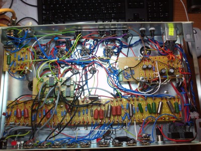

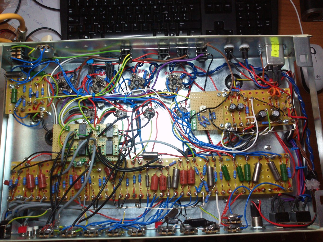

Non vi nascondo che sono un pò perplesso (dopo aver fatto più di una prova e sostituito metà dei collegamenti del pre) e, se è molto probabile che sia un problema di layout, ho le idee un pò confuse su dove poter mettere le mani...
Quindi chiedo il vostro consiglio per poter procedere.
A corredo della richiesta qualche foto: una della spaghettata, e un paio esterne per la disposizione dei componenti.
Inoltre ho caricato un video sul tubo dove potete sentire e vedere come cambia il rumore nelle situazioni descritte: https://www.youtube.com/watch?v=gSg-a8_3x8k
Un grazie anticipato a chi mi vorrà consigliare.

Bello massiccio il bestio
-A mio parere hai gli zoccoli un po' troppo lontani dai componenti...prova per cominciare a montare tutte le resistenze grid stopper direttamente sulla griglia delle pre.
-Vedo che hai usato molti cavetti schermati, assicurati di aver messo a massa un solo capo per evitare loop di massa.
-Buona fortuna, l'altro giorno il mio amp autooscillava solo a meta' volume, ho dovuto aumentare il cap tra i due anodi della P.I. (da 100 a 470p)
Re: TE 800 ovvero 2 canali a base 2204
Purtroppo non mi sorprende che sia rumoroso ed incline alle variazioni ambientali.
Non avevo visto prima il layout, ma ci sono alcune cose che non vanno molto bene.
Così a prima vista vedo:
- l'ingresso passa sotto al TU e va vicino alle finali ed alle uscite cassa;
- V1 vicino alle finali e uscite cassa;
- wiring per filamenti non ordinato;
- troppi cavi che vanno avanti ed indietro: ogni cosa deve essere vicina ai componenti con i quali interagisce, e distante da forti disturbi.
Ora una soluzione a mio parere è schermare tutti i cavetti interni (pot, non pot, etc) ed ancor meglio prevedere dei divisori schermanti (lamiere piegate a L e messe dentro per schermare le parti più irradianti dalle altre, o per isolare quelle sensibili tipo l'ingresso).
I pot sono messi a massa?
