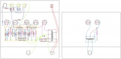

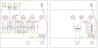

Ecco il Layout completo con anche il grounding
Andrebbe verificato con un po' di calma, se qualcuno vuol dare una mano è il benvenuto
qui lo schema
http://www.bensykora.com/7cylinder/7cylinder_final.gif
qui lo schema

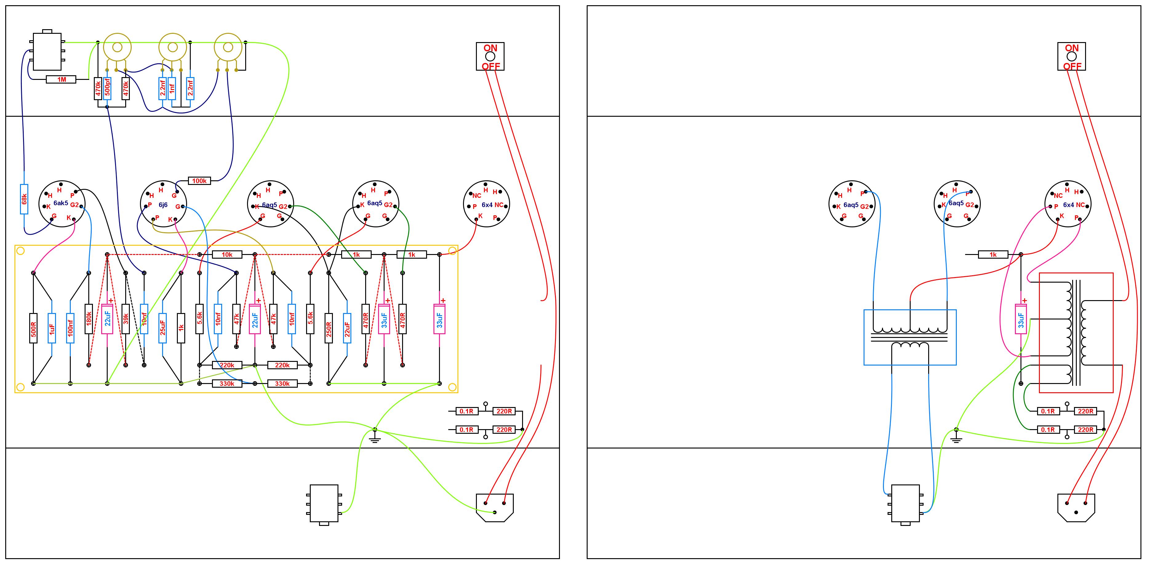

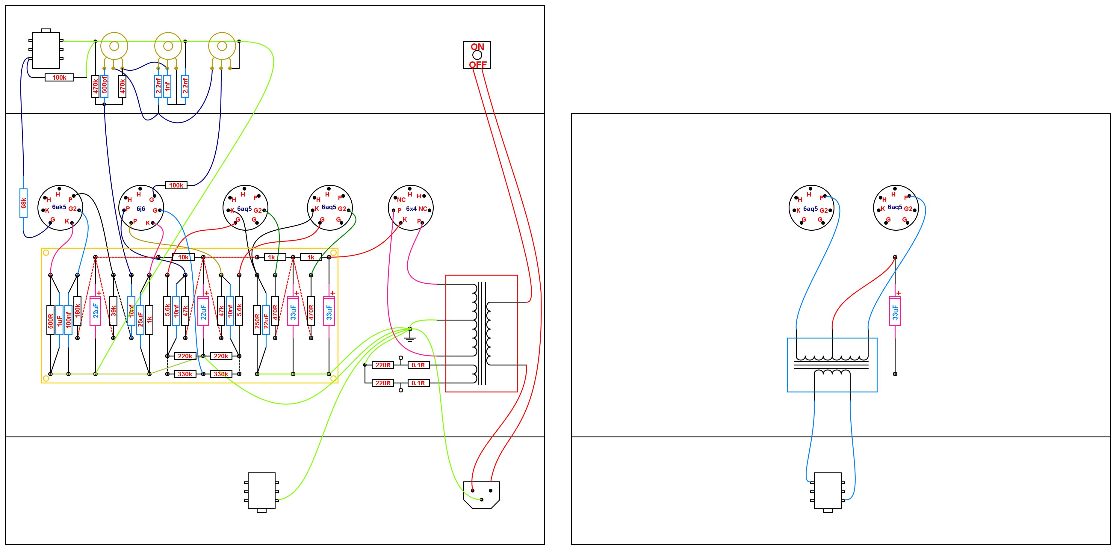

Re: costruzione nuovo amplificatore
Ho un po' rivisto il layout facendolo più o meno in scala
Fronte e retro sono 300mm x 60mm, il Top è 300mm x 180mm (le misure della piastra che hai)
ho ridimensionato la board su 23 colonne (virtuali, solo 22 hanno componenti) distanti tra loro 10mm
disponendo le turret su 9 righe virtuali, sempre spaziate di 10mm tra di loro
il TU ed il TA li ho disegnati a parte, ma nella posizione che hanno rispetto agli altri componenti
spero che questo possa aiutare ulteriormente nella costruzione
