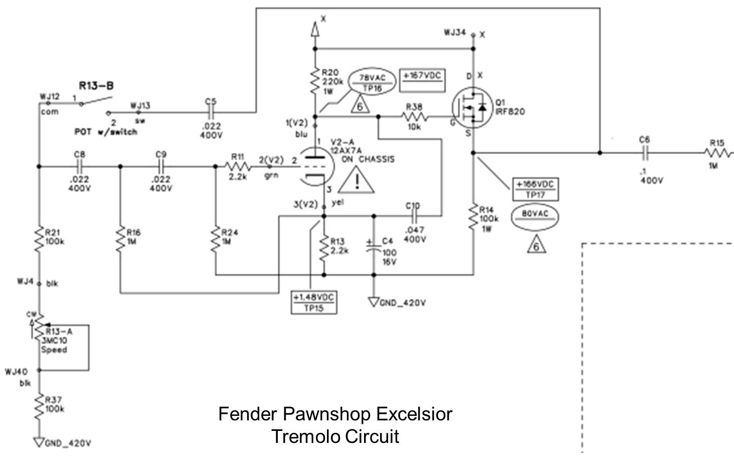

Re: 1959T SuperTremolo (o quasi)
http://home.comcast.net/~jbjdav26/1959Tev2.jpg
Anche se la parte tremolo con il 2g374 mi sta dando filo da torcere... non tremola.. se aumento il depth cala leggermente il volume ma tremolo nada de nada ..sto ancora indagando.. ti tengo aggiornato

Ho trovato questo schema, se può servire
Schema completo
Post Accorpato
Schema completo

Il Layout è sbagliato
sul pot da 2 mega che regola la velocità del tremolo la res da 100k per me va collegata al pin libero del pot ed a massa
mentre il cursore va collegato a massa, almeno a me sembra che sia così
e questo schema sembrerebbe confermarlo (sembrerebbe)
oppure il cursore va collegato al laterale dove c'è la res da 100K
una delle due, insomma, con maggiore probabilità (per me) che sia collegato a massa direttamente
Sì, prova, come è arrangiato adesso il collegamento al pot mi lascia un po' perplesso
OK, nel modo in cui hai arrangiato i condensatori c'è un percorso più corto per i fili rispetto il modo in cui sono alloggiati nel progetto originale
ma io pensavo ad un qualcosa di diverso, con i cap inseriti nei vari punti della board in corrispondenza dei vari stadi che alimentano
Sicuramente, se l'originale funziona, il tuo metodo funzionerà meglio dell'originale
Ciao, quello schema è sbagliato.
La resistenza da 100k serve a garantire un minimo di impedenza versomassa anch col pot completamente ruotato.
Quindi ok per il collegamento della resistenza, ma il pot va collegato con il wiper che si chiude sul piedino dove saldi la 100k.
Quindi come nello schema del Fender Pawnshop Excelsior del post precedente
A memoria, dai tremolo Marshall che ho visto, si.
