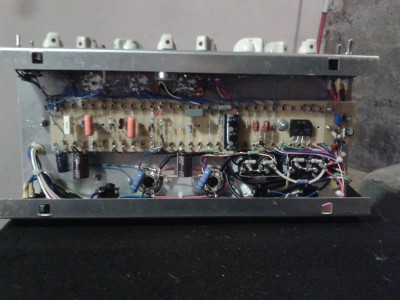

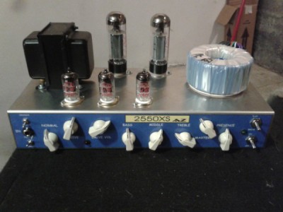

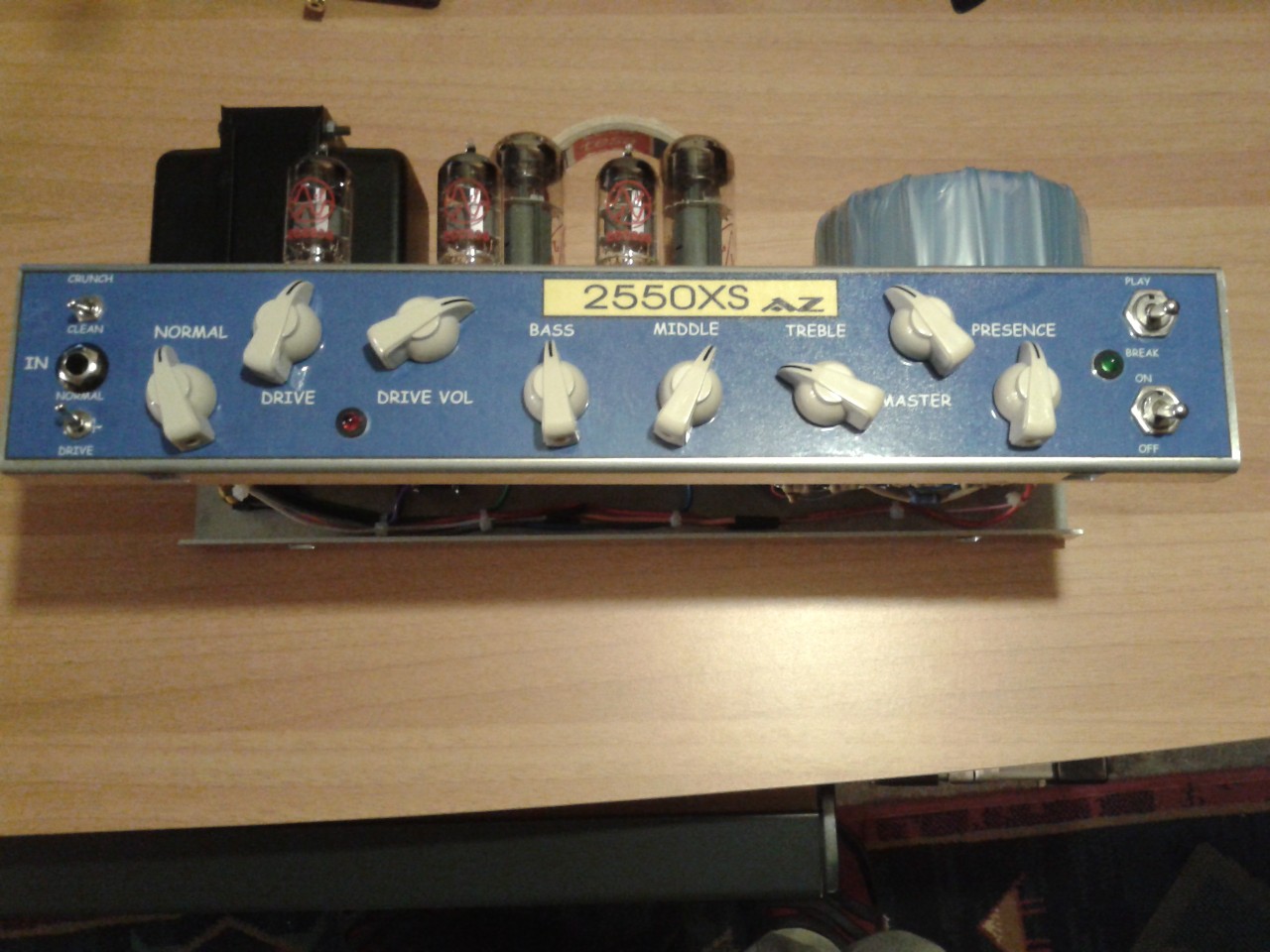

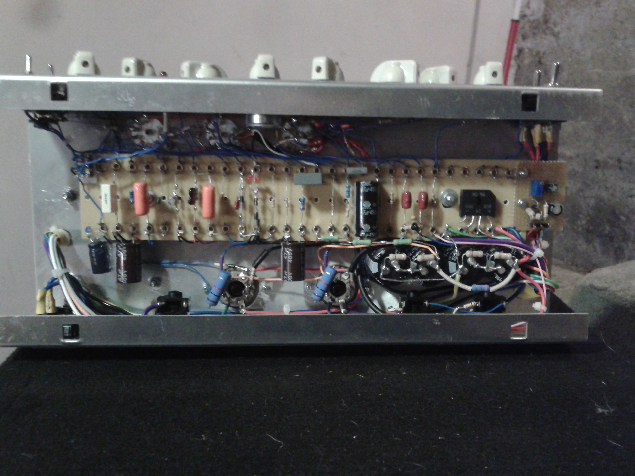

Ecco qua un po' di foto...Normal e Drive sono i due gain associati ai due canali

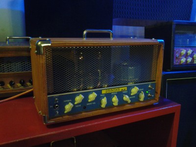

Messaggio da Tubemaniac » 29/11/2015, 17:34
Finito! :love_1: :love_1:
Re: Nuovo Progetto....JUBILEE per il Giubileo
Messaggio da Kagliostro » 29/11/2015, 20:35
Bravo, anche il multistrato a vista non è spiacevole al colpo d'occhio
