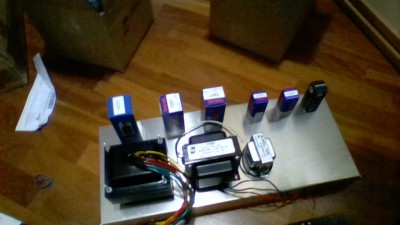

ciao a tutti!!! oggi mi è arrivato l' ultimo pacco con i componenti per realizzare un clone del bassman 5f6a in versione testata.
Ho seguito tutti i consigli trovati in rete per posizionare i componenti ma vorrei un vostro consiglio.
per voi posso procedere o devocambiare qualcosa? o girare qualche trasformatore? :hummm_1:
grazie in anticipo!!

io girerei di 45° il TU :gui2:

Trovandomi ad affrontare il tuo stesso problema, da quel che ho capito io dovresti:
Tenere TA e TU alla massima distanza possibile fra di loro;
Ruotare il TU (suppongo sia il nero) di 90 gradi;
Tenere le valvole che lavorano con segnali più piccoli più lontane possibili dai trasformatori, in particolare dal TA.

si scusa volevo intendere anche io 90 gradi ....

Layout "standard" Fender
Naturalmente V1 se ne sta dalla parte opposta al TA, il più lontano possibile
Poi c'è lo "stile Hiwatt", ma visto che stai facendo un Fender, lo escluderei

in verità per posizionarli ho copiato il layout del jtm45 che rispetto al fender ha il choke e il PT scambiati in posizione, e il PT ruotato di 90°. Ora mi chiedo quale sia il layout con meno problemi di rumori i sottofondo e fruscii...

Ma se devi fare un Bassman perché non ti attieni al suo layout originale ? Ci sono motivi particolari ?

Messaggio da pasqua86 » 03/02/2016, 22:45
Ottimi i consigli di Kagliostro, lui sa bene quanto ci ho sbattuto la testa anc'io con i layout e la disposizione dei componenti. ..il mio consiglio è: attieniti a configurazioni note...
Solo un appunto: tieni presente che con i trasformatori tutti da un lato il peso del cabinet con la maniglia al centro sarà tutto spostato da una parte

grazie a tutti penso che seguirò il layout ceriatone!!

Dalle proporzioni direi che il tuo chassis sia più corto
per cui se decidi di seguire il layout Ceriatone con PT - choke - TU
terrei il TU più spostato verso l'impedenza per non andare troppo a ridosso di V1
