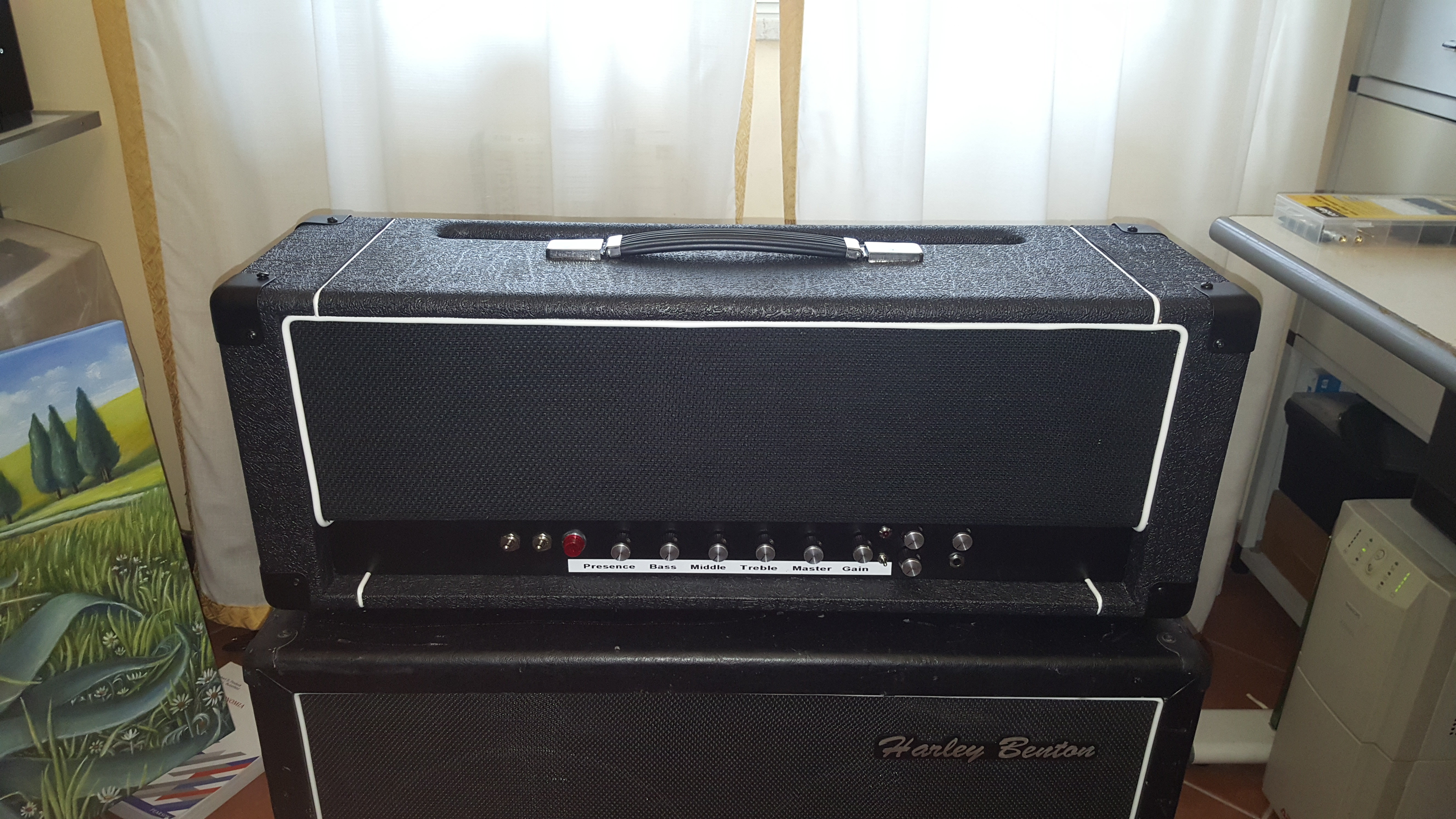

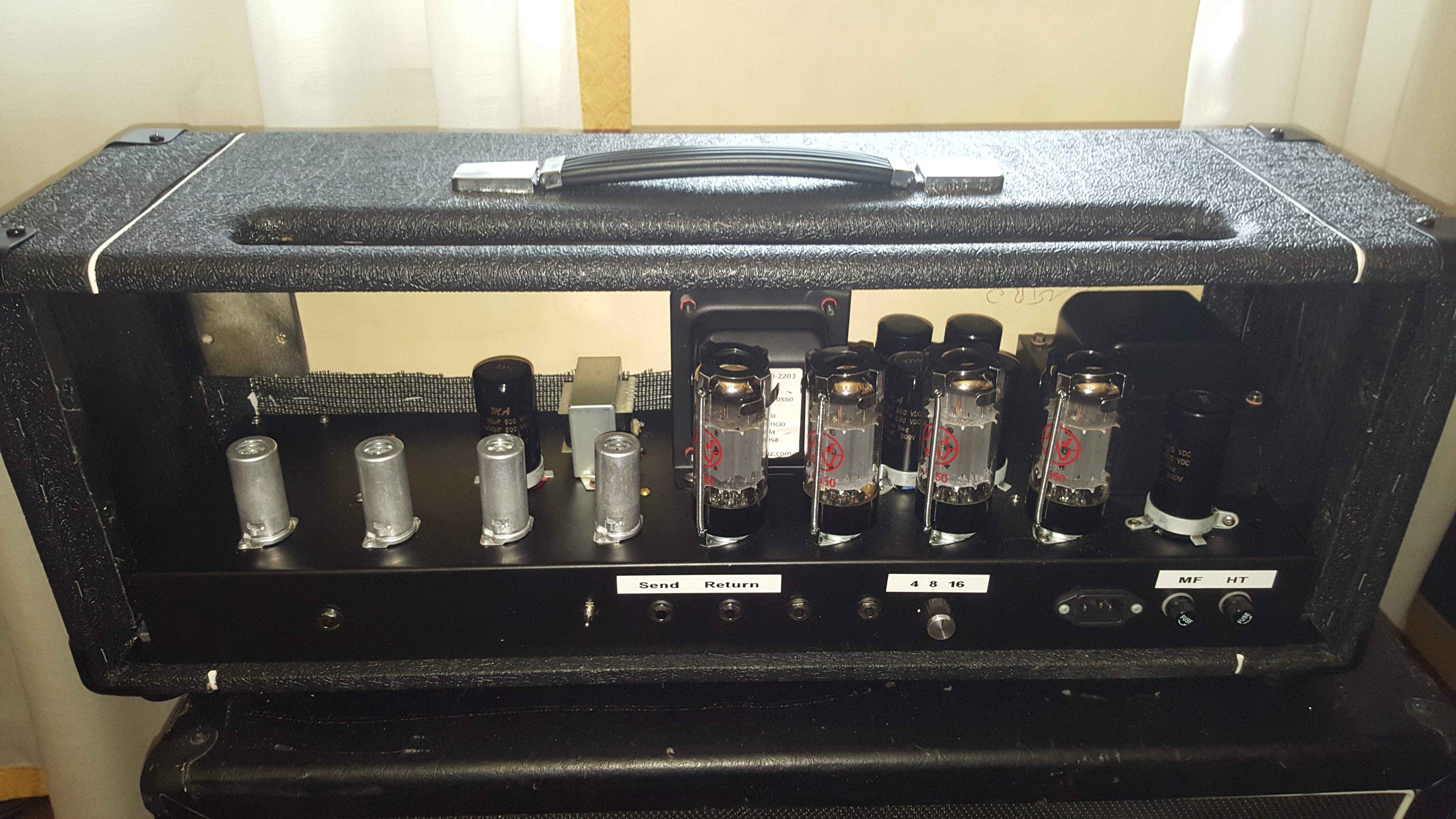

Salve ragazzi vi voglio mostrare finalmente la mia jcm800 diy al suo stadio finale.
Sono partito dallo schema della 2203 dell'82, ho poi messo le 6550, un loop fx bufferizzato e trasparente(realmente), cambiato qualche valore nel pre e aggiunto qualche componente. Da amante di Slash ho poi cercato di riprodurre il tono di AFD, ho quindi aggiunto un quarto stadio al pre e sistemato qualche altro valore e devo dire che alle mie orecchie ci siamo proprio.
La parte piu complessa è stata la realizzazione del canale clean, ho deciso di fare un canale clean praticamente da zero con equalizzazione indipendende e con uno stadio tarato ad hoc. Per lo switch non ho usato i rele che in passato mi hanno dato problemi di pop e rumori di fondo, ma degli optoisolatori vtl5c1. Per il circuito di l'alimentazione ho usato lo schema della slo cambiando qualche valore, i risultati sono stati un cambio di canale rapidissimo, zero rumori di fondo, nessun problema di pop.
Altra mod è stata quella di elevare i filamenti a 50v, risultato hum sparito fino a 7 di master !
Andiamo al suono:
il canale overdrive è spettacolare, suono definito ,pieno ricco di armoniche e con moltissimo sustain. La cosa che mi ha stupito é l'assenza di zanzarosita nella distorsione e la dinamica dell'ampli, davvero esagerata, e poi con il pot della chitarra riesco a passare ad un lead spintiassimo ad un clean senza problemi. Per il tono di AFD devo dire che ci siamo, alle mie orecchie ci siamo.
Il canale clean é anche molto bello, é molto caldo,organico, pieno, brillante al punto giusto. Tende a saturare leggermente solamente con il volume oltre al 6(il clean non ha il master) ma é una leggerissima saturazione cremosa che rende il clean molto piu vivo.
Ho buttato 3 mesi su questo amplificatore ma adesso penso di aver fatto bingo, sono davvero molto soddisfatto. In sala prove ha praticamente mangiato sia la jcm800 che la jvm.
Vi metto qualche foto della mia bestiolina, anche se mancano ancora i pannellini
Se volete qualche info in piu sulle mod chiedete pure

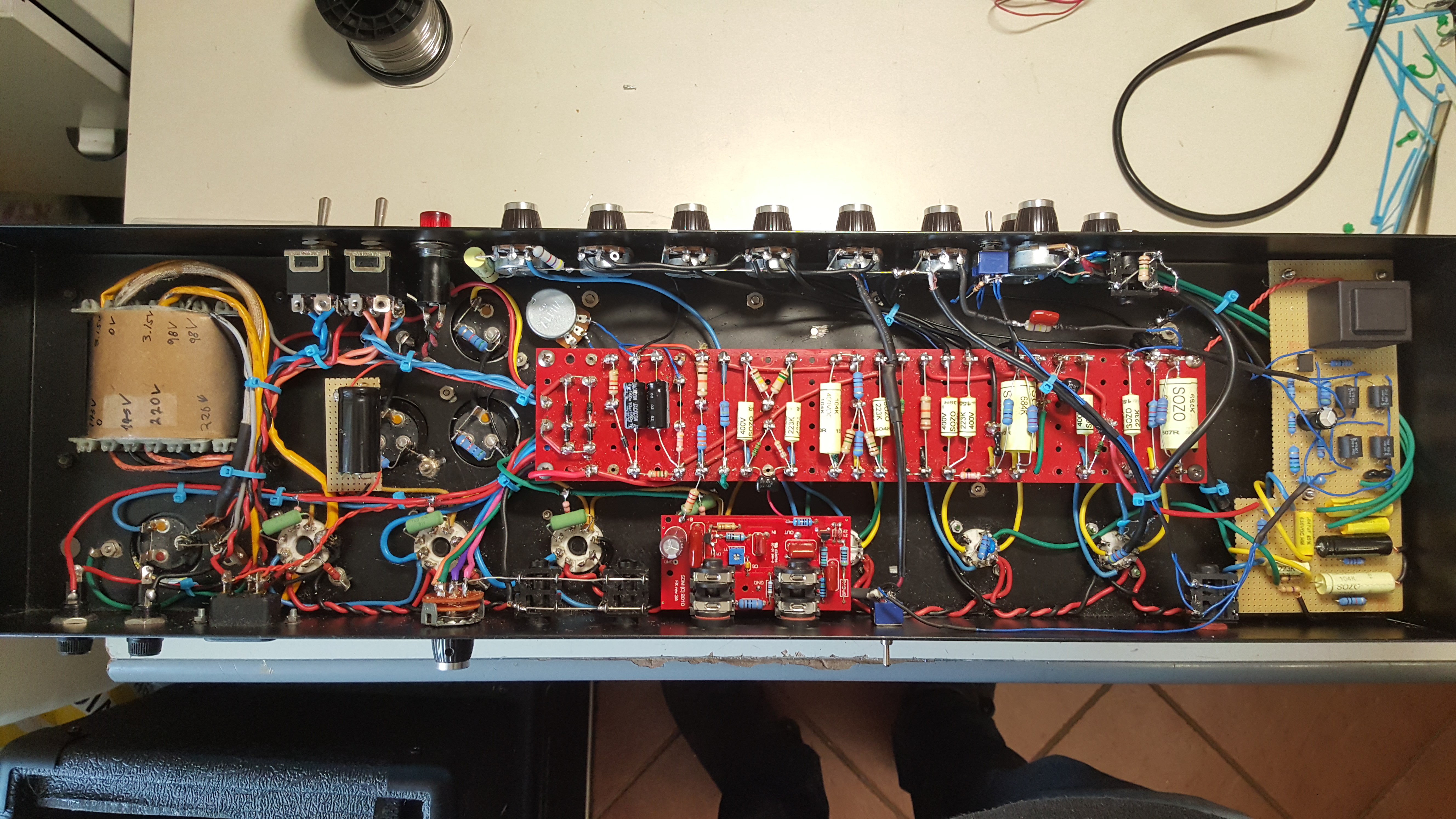

Una foto dell'interno

Come hai risolto i problemi con bob dei canali? :face_green:
Hai per caso uno schema definitivo con i vari valori modificati?

Il pop dei canali era una saldatura fatta a massa. Il loop fx é della metroamp, trasparente al massimo. Lo schema eccolo qua

Ma i problemi di rumorosità che hai avuto poi come li hai risolti?
giordydiver
Messaggi: 278
Re: finalmente finito!Jcm800 #36 double channel
Messaggio da giordydiver » 29/02/2016, 2:08
Allora per l'hum ho elevato i filamenti a 50v e anche con il master quasi a manetta niente hum. Per i fuscrii di fondo cambiando pot e con le valvole nuove sono spariti o comunque sia sono ad un giusto livello, se metto il gain a palla e il master bello alto ovvio che un po di rumore lo fa. Ho anche ripassato le saldature delle masse e stretto per bene i terminali sul telaio...

guardando lo schema non capisco cosa intendi per "elevare i filamenti a 50V"?
come mai non hai messo un master anche per il clean? riesci ad ottenere volumi simili tra i due canali?

Elevare i filamenti serve per ridurre l'hum di fondo. Se guardi lo schema il centrale dei filamenti non é s 0v ma è collegato all'uscita di un partitore dove in ingresso ho 460v e in uscita 40v.
Il clean l'ho lasciato senza master perche secondo me suona meglio mentre per i livelli si bilanciano abbastanza bene, sono praticamente identici. Ieri ho provato con il master a 4, bhe il suono é spettacolare, l'unico "problema" è che devo stare almeno a 3m di distanza dall'ampli senno é un feedback continuo...una cosa che mi ha lasciato sbalordito é il sustain , vi giuro ho suonato una nota é durata 2 minuti buoni, una cosa allucinante!

buongiorno signori, vi aggiorno un pochette.
Ho definitivamente risolto il problema del pop durante il cambio canale, ho aggiunto delle resistenze sa 1M in prossimità degli opto e un condensatore da 100n sullo switch a levetta e il cambio è diventato silenziosissimo.
Ho fatto altre due modifiche, la prima sul tonestack portandolo a 56k/220p e il secondo portando il fizz cap( il cap da 47p tra i due anodi della PI)a 100p. Il risultato è un suono molto più pieno e ciccione e per quanto mi riguarda il tono AFD adesso c'è tutto, ho provato a suonare su alcune basi come sweet child o mine, nightrain, paradise city e ragazzi sembrava che stessi ascoltando l'album :dance_1: :dance_1:
Mi è appena arrivato l'attentatore serio e oggi si prova portando il master a 5/6. Se riesco registro qualcosina
Vi allego lo schema aggiorato
