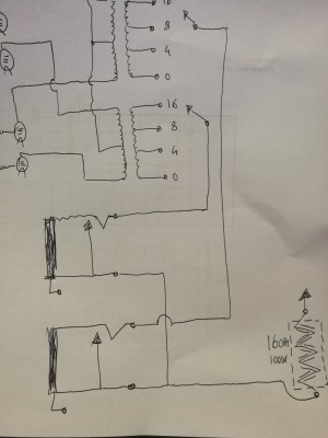

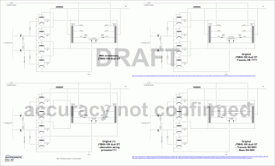

Messaggio da meritil » 16/12/2016, 15:33
eccomi...
meditavo sui tuoi consigli e mi sono convinto di adottare una soluzione con doppio selettore di impedenza, sacrificare il tap da 16ohm non è percorribile (anche se avessi una cassa da 8ohm)
l'ipotesi di mettere due finali su un trafo e altre due sull'altro, ossia una sorta di 2 canali stereo mi allettava ma credo sia irrealizzabile per via del NFB, come e dove lo colleghi? secondo me tecnicamente impraticabile.
Quindi del disegno la prima immagine in alto a sinistra sarebbe la mia scelta, per ora...
:cool1:

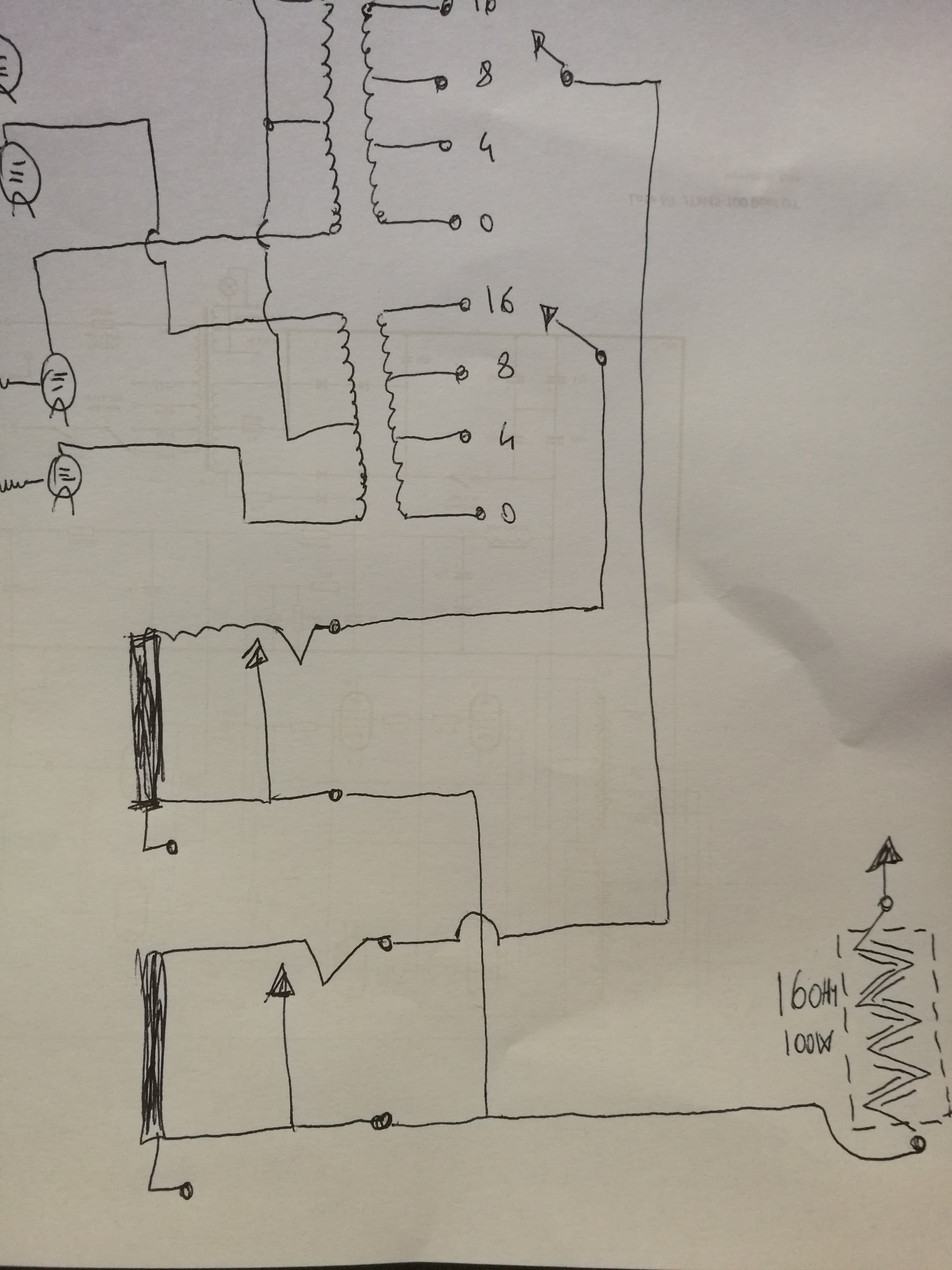

in aggiunta vorrei mettere una resistenza corazzata da 16ohm@100w sullo switch-tip dei jack di uscita, cosi se non c'è collegato nulla il carico rimane presente su tutti e due i trafo che si troverebbero in parallelo tramite la resistenza mentre se collego una cassa rimane sempre presente il carico sull'altro trafo e viceversa.
che ne pensi?
:Gra_1:

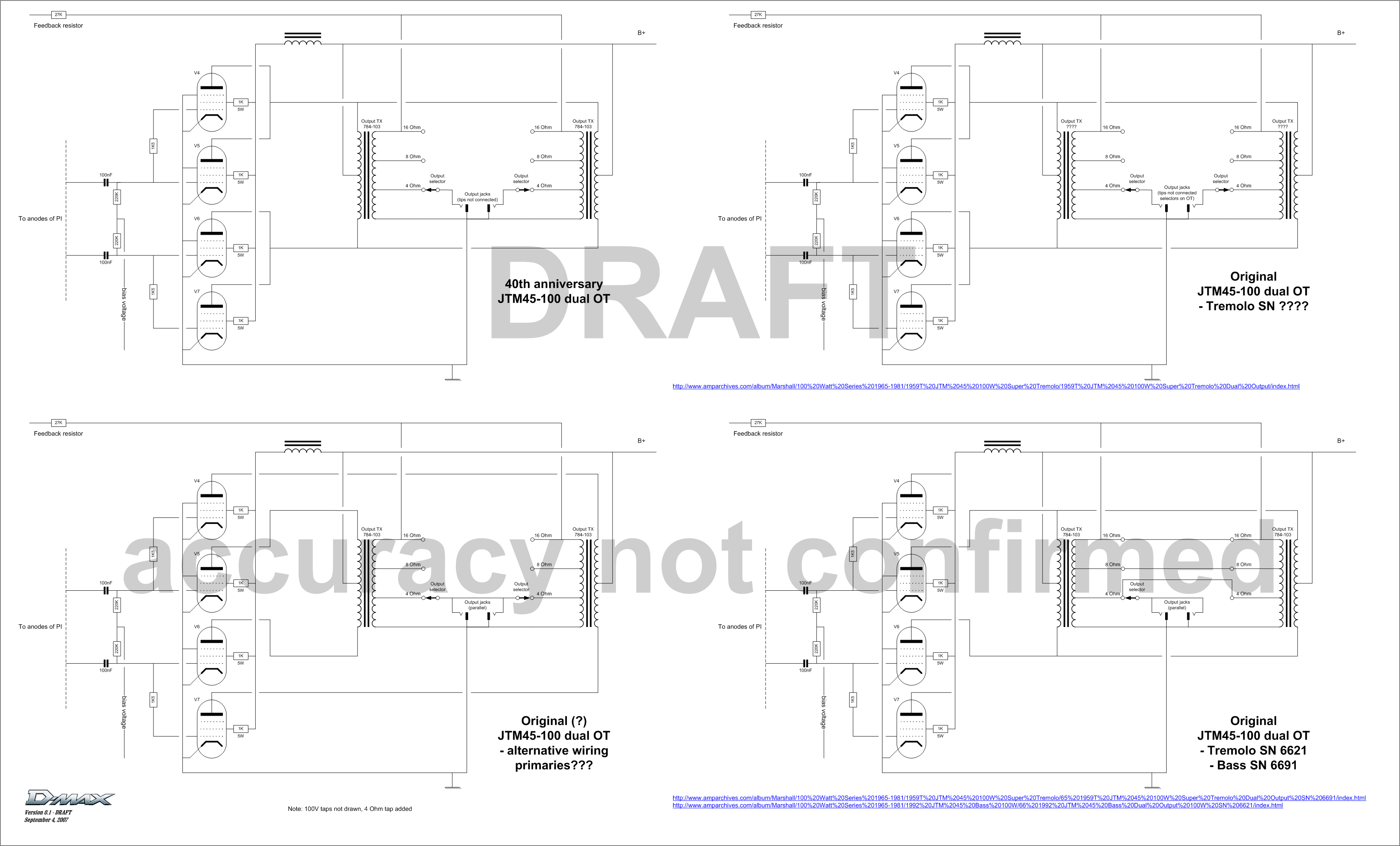

Re: trasformatori di uscita in parallelo
Messaggio da Kagliostro » 16/12/2016, 17:42
Avevo postato sbagliato perché mentre scrivevo mi hanno distratto, se hai letto l'altro post (che ho cancellato), dimenticalo, il post giusto è questo
Se colleghi come da schema qui sotto
Poi hai il problema dell'impedenza riflessa e per risolverlo devi collegare una cassa da 4 ohm all'uscita da 8 (o, in ogni caso una cassa da 2 su quella da 4 o una da 8 su quella da 16)
Per me il collegamento lo devi fare seguendo lo schema qui sotto
in questo modo puoi collegare gli altoparlati alla presa in ohm che gli corrisponde e le valvole vedono la giusta impedenza riflessa
Per quanto riguarda l'NFB, come vedi lo hanno collegato a tutti e due i secondari (anche se per me funzionerebbe anche se collegato solo ad un secondario)
Nello schema hanno mantenuto i due secondari separati e quindi si deve usare una coppia di altoparlanti (o casse) una per ogni uscita, ma direi che se colleghi i due secondari in parallelo puoi fare tutto con una sola cassa
Tra l'altro, se guardi lo schema, la massa dei due secondari è chiaramente unita, lo stesso dicasi per le due uscite a 16 ohm che sono unite tramite la connessione dell'NFB, quindi, a parer mio, sui 16 ohm basta collegare una sola cassa (a patto che tenga tutta la potenza) non ne servono due
Ma quegli schemi sono copiati pari pari da degli originali (o dai circuiti) o sono delle ipotesi disegnate da qualcuno ???
l'ultimo schema è incompleto, mancano i collegamenti ai TU di due valvole

Messaggio da meritil » 16/12/2016, 17:56
kaglio il primo schema è l'unico che mi fila, il problema dell'impedenza riflessa non c'è perchè un trafo ha la cassa collegata e l'altro ha la resistenza (o un altra cassa se un domani mi separo :face_green: )

Messaggio da Kagliostro » 16/12/2016, 18:10
Capisco, diciamo che stante che 8ohm || 100ohm danno una resistenza di 7.4ohm e che la cosa non ha grande effetto in quanto gli altoparlanti da 8ohm non è che hanno 8ohm su tutto lo spettro delle frequenze, si può fare, ma almeno una parte della potenza, la disperdi in calore
Ma non mi piace, così un TU non fa lavorare un altoparlante
Per l'NFB .... hai provato ? Collegato su di un solo trasfo non mi pare ci sarebbero problemi
Io, NFB a parte, preferirei la soluzione con 2 valvole per TU

Messaggio da meritil » 16/12/2016, 18:18
Si infatti sto rivalutando lo schema 2 anche se i selettori collegati non mi sconpifferano... ps: non capisco il discorso delle res... io ho una cassa da 16ohm e metterei una corazzata sempre da 16ohm se ti riferisci a questo...
Messaggio da Kagliostro » 16/12/2016, 21:59
Se i secondari sono collegati in quel modo (parliamo dello schema in alto a sinistra) e colleghi da una parte un 16ohm altoparlante e dall'altra un 16ohm resistore, ottieni un carico di 8ohm in quanto resistenza ed altoparlante sarebbero di fatto in parallelo, inoltre, con 16||16 metà della potenza se ne va in calore sul resistore

Messaggio da meritil » 17/12/2016, 1:44
Esatto. E al di la della potenza sprecata, tutto fila.
Ora analizziamo lo schema 2, quello che preferisci tu: non capisco i selettori uniti in quella maniera, se metto 4ohm su un selettore e 16ohm sull'altro, di fatto metto in parallelo due avvolgimenti "spaiati" boh mi filerebbe se fossero separati ognuno si fa gli affari suoi sul proprio tu.
Una buona differenza del secondo schema rispetto al primo è che permette volendo di staccare temporaneamente le due valvole esterne (o interne) e usare l'ampli come un 50w..
F.
Messaggio da Kagliostro » 17/12/2016, 2:04
Ti chiedevo chi avesse disegnato lo schema proprio perché l'NFB collegato a tutti e due i secondari mi pare un po' strano
il quel modo i secondari son in qualche modo in parallelo, ma allora non ha senso la doppia uscita
chiedo a qualche amico americano e vediamo cosa dicono
La mia idea sarebbe 2 valvole per trasformatore e secondari in parallelo (4 collegato con 4 === 8 collegato con 8 === 16 collegato con 16)
per poter usare una sola cassa ed avere tutta la potenza, non solo quella di 2 valvole
Si potrebbe anche pensare ad uno switch che scollega i due secondari uno dall'altro e consente di usare due casse separate
con lo switch in questa configurazione (secondari separati) si potrebbe escludere una coppia di valvole e dimezzare la potenza

Messaggio da meritil » 17/12/2016, 2:12
Bravissimo..
Credo di aver trovato un documento che chiarisce le due cose compreso il nfb con due selettori.
JTM45-100_DualOT.pdf
(729.47 KiB) Scaricato 775 volte
