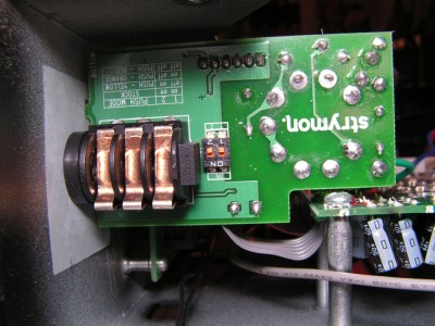

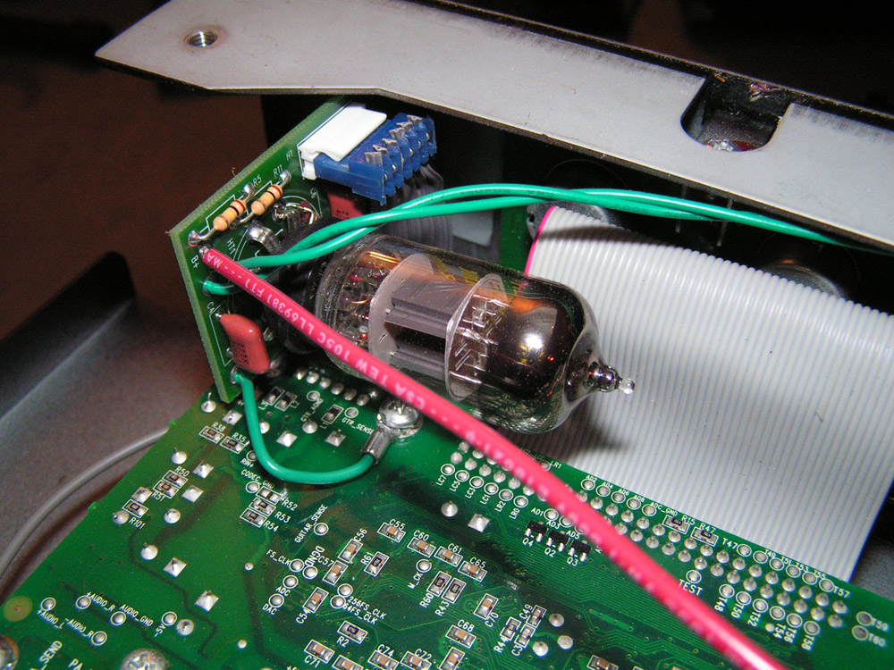

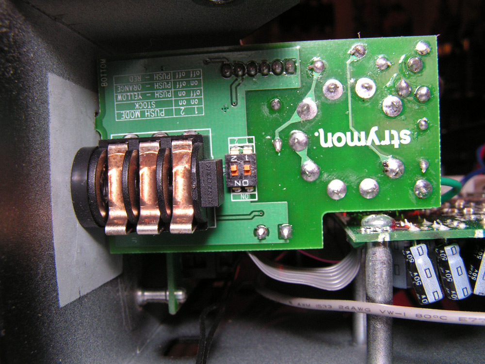

Salve a tutti ho comprato rotta testata line 6 spider valve hd 100,sistemata adesso funziona bene,volevo chiedervi se qualcuno sa come posso inserire una 12AX7 in ingresso,ho visto che c è una modififica della strymo sv-p,mi sono connesso al sito ma non e più in produzione,non riesco a trovare uno schema che mi dice come fare ,se c è qualcuno che mi puo dare una mano sarei felice molte grazie,allego schema.

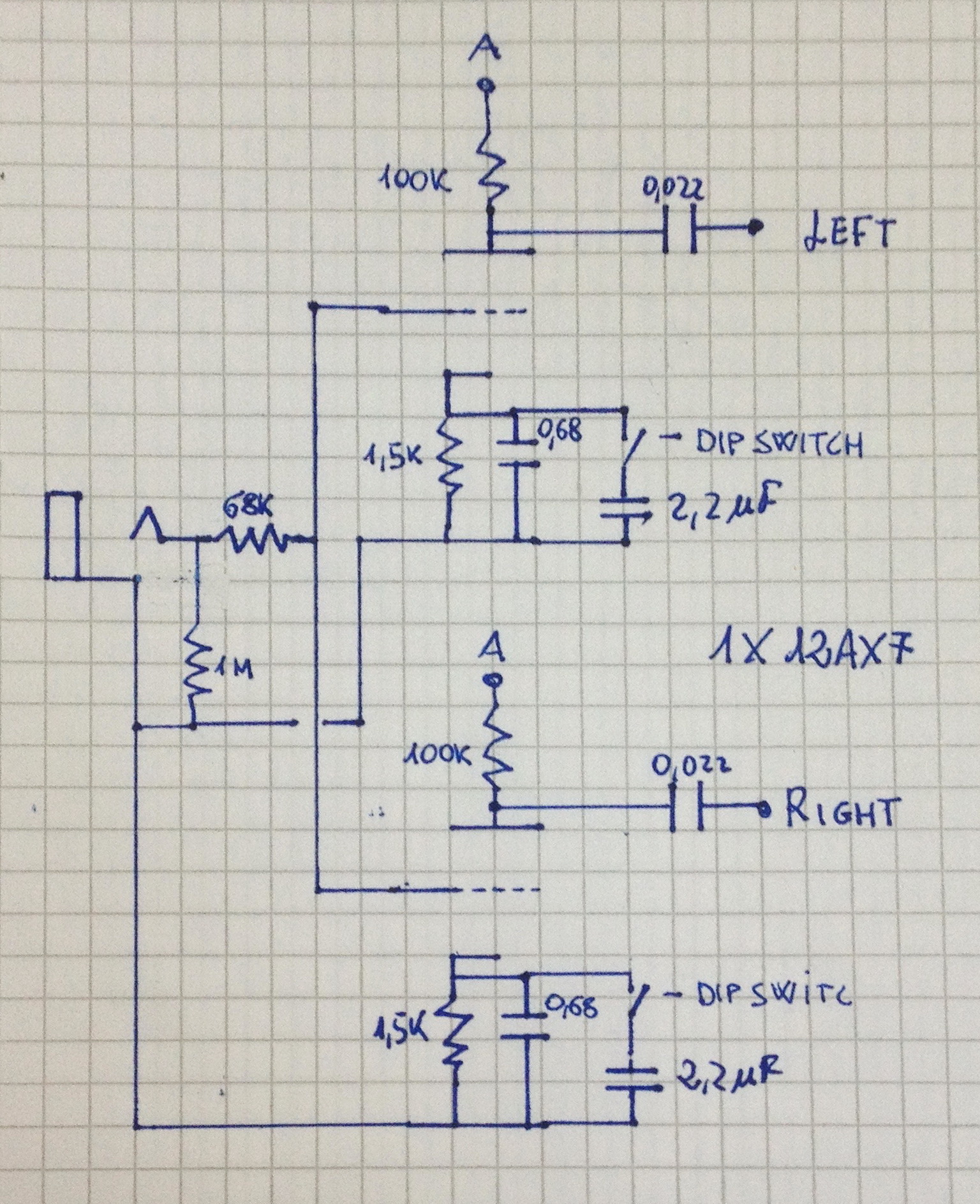

Ciao ho provato a creare un schema secondo te può andare bene,nell pre originale c è guitar sense che no so cosa sia!

Ciao Giorgio.
In merito al "guitar sense"....quando non hai il jack inserito, quel segnale manda a massa il pin 10 di U7. Bisogna controllare se con il jack inserito quel segnale va a livello logico alto. Nel caso fosse così, credo che quel segnale dica all'integrato U7 che una sorgente sonora è stata collegata in ingresso, abilitando così alcune funzioni. Ho visto che c'è pure un segnale "speaker sense", forse quest'ultimo abilita il passaggio dei segnali verso il finale.

Ciao raf oggi ho provato il circuito su una basetta sperimentale,ho dovuto mettere un partitore all uscita 0,022uF da 470K/470K perche il segnale di uscita era troppo alto,sui puliti il suono e ottimo,sui distorti sembra un po spento poco gain,per quanto riguarda il guitar sense adesso e scollegato con più tempo lo collego e lo provo,finora sono soddisfatto sui puliti il suono e piu dinamico e brillante,per i distorti ci andrò dietro con calma,porca miseria avere lo schema della mod strymon sarebbe il massimo,ma la pappa pronta si sa e troppo comoda dato anche il costo della mod strymon

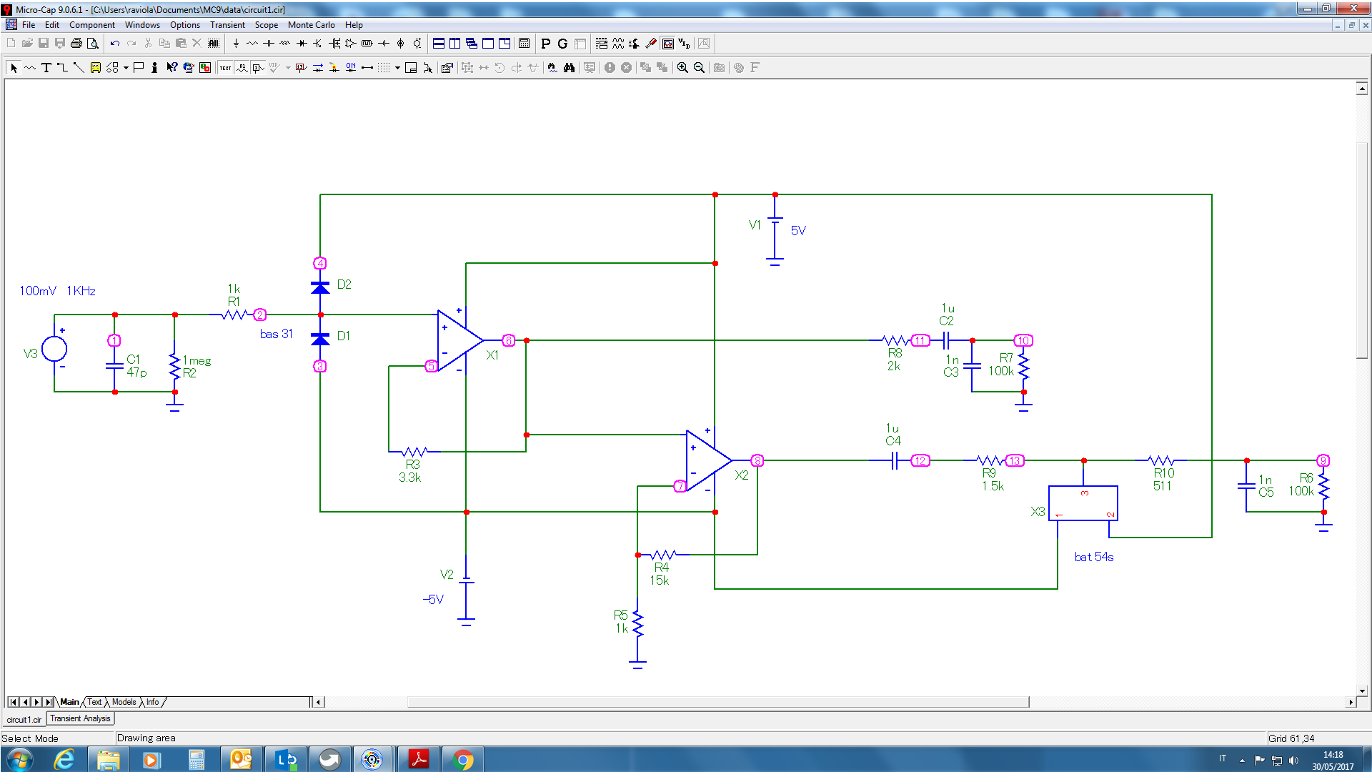

Ciao Giorgio.
Tieni conto che, secondo lo schema da te postato, i segnali dopo il primo stadio non possono avere un'ampiezza più grande di 8-9 Volt picco-picco. Infatti il primo op-amp, quello che tu vuoi sostituire con la valvola, è alimentato a + e - 5Volt. Dopo quest'ultimo c'è un convertitore AD che è alimentato a 5V.
Quindi hai a che fare con segnali piccoli, rispetto a quello che esce da una valvola. A proposito, a quanto la alimenti?
Io farei una comparazione tra il circuito originale ed il circuito di prova da te fatto, magari prima con un segnale fisso ad 1KHz.
Se ho tempo simulo il circuito di ingresso dello schema così da darti qualche dritta.

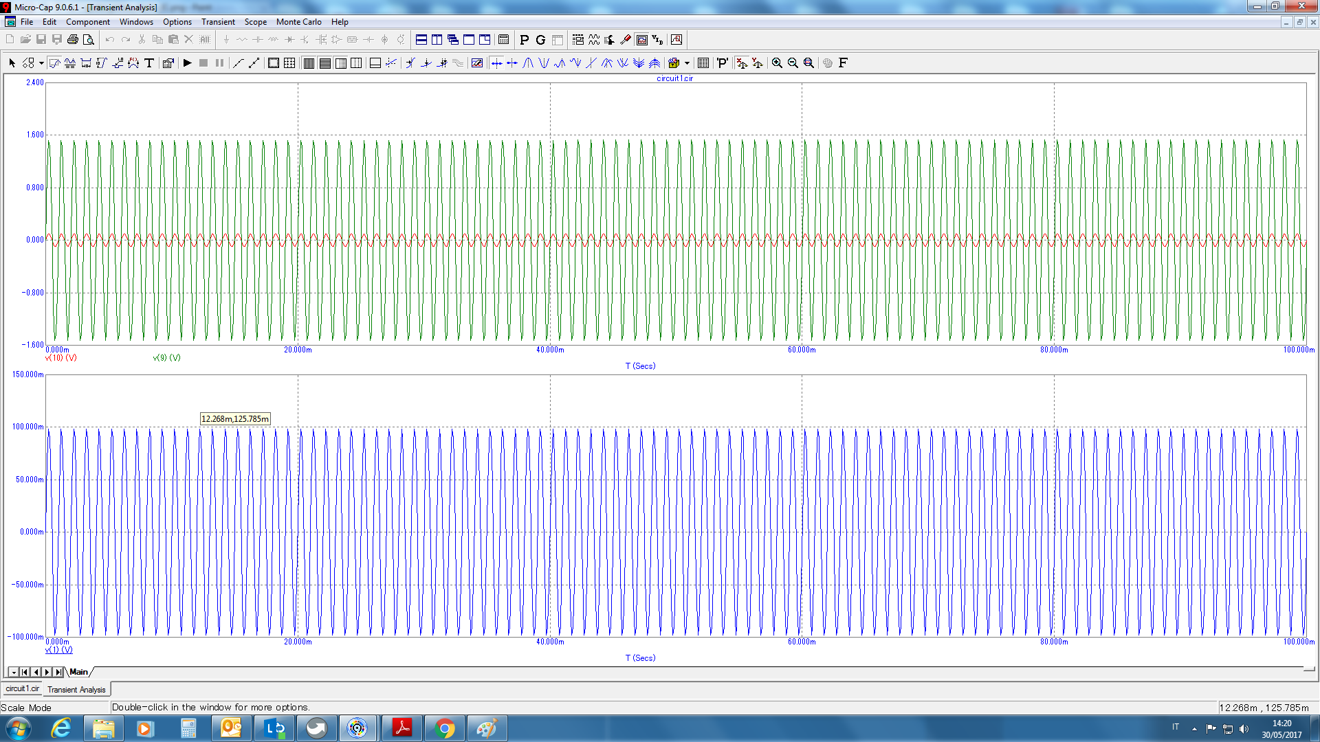

Ho effettuato una simulazione del primo stadio, dal jack di ingresso fino al convertitore AD. Al posto di quest'ultimo ho messo due resistenze da 100k. Per il resto ho seguito lo schema, omettendo quei due componenti descritti come "non montati" alla prima pagina.
In ingresso ho 100mVpp ad 1KHz, mentre le uscite sono i punti 9 e 10 sullo schema. Nell'immagine dell'analisi si può notare l'ingresso, la sinusoide inferiore, e le uscite left e right, le due sinusoidi superiori. Come si può vedere la FdO Right è molto più ampia rispetto alla Left.
A questo punto credo che una verifica del circuito reale sia necessaria, anche per sapere se quei due componenti "non montati" sono invece presenti.

Ciao raffaele e tutti gli amici,dove posso comperare quel software che usi?Grazie.
Re: modifica Line 6 spider valve HD100
Microcap 9.
