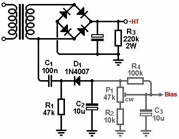

Buongiorno ragazzi ho tra le mani un ampli per chitarra ashdown fallen angel dsp 60 con bias non regolabile sostituendo le valvole ho notato che l assorbimento per ciascuna el 34 e di 18 mA (EL34 jj) contro i 32mA con tubi (EL34 EH),e possibile tramite modifica renderlo regolabile vi invio lo schema se qualcuno può aiutarmi grazie.

Guardando in velocità mi pare che abbia un Mixed Bias (Fixed Bias + Cathode Bias)
Nel circuito Fixed Bias è anche presente uno Zener .....
Sicuramente si potrà fare la modifica per rendere il Fixed Bias regolabile, ma l'esperto di questo tipo di Bias (Mixed)
è Robi, per cui mi piacerebbe sentire lui sull'argomento (sempre che trovi un attimo per farlo)

ciao controllando lo stampato ho notato che il catode bias composto da R42 R43 C24 sulle EL34 non ci sono,praticamente R26 R33 sono collegate direttamente a massa,e in quei 2 punti misuro in millivolt la corrente di assorbimento.

ma lo stampato è previsto per C24 - R42 - R43 ?
A questo punto, hai verificato se effettivamente il circuito del Fixed Bias è quello dello schema ?
Lo Zener c'è ?
Certo che una differenza come quella tra 18mA e 32mA mi pare troppa per dipendere solo dalla diversità di marca
sei sicuro di aver misurato bene ?
p.s.: Non è che per caso la tua non è la versione 2004 ? Ad esempio la versione 2003 è diversa

Ciao allora sullo stampato c'e la serigrafia di C24 R42 R43 ma non sono montate, c e un ponticello che bypassa il catode bias,ho provato ancora con millivoltometro in parallelo a R35 (10 Ohm) e mi segna 180mA quindi siamo sui 18 mA,ho provato un circuito variabile come questo
cap_coupled_bias_supply2 2.jpg (27.01 KiB) Visto 4232 volte
,sostituendo R2 da 10K con una da 33K e inserito il tutto nelle 2 resistenze da 220K
sono riuscito a riportare nella norma i valori della corrente tra i 26mA e i 40mA,come anodica ho misurato 472Vdc,ho settato a 37mA
classe ab 70% e sembra che vada bene,comunque se Roby quando il tempo permette ci da un occhiata ne sarei felice grazie ancora a tutti

Ciao, lo schema dell'ultimo post va benissimo!
