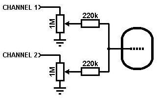

Volevo stare sul semplice quindi stavo pensando agli ingressi con mixer resistivo tipo questo
e poi uno stadio di amplificazione base (anche una sola valvola, mi basta avere un guadagno di 10) e qua chiedo il vostro aiuto dato che di valvole non so praticamente nulla, se sapevate darmi qualche dritta o indicarmi qualche schema base.

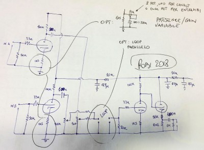

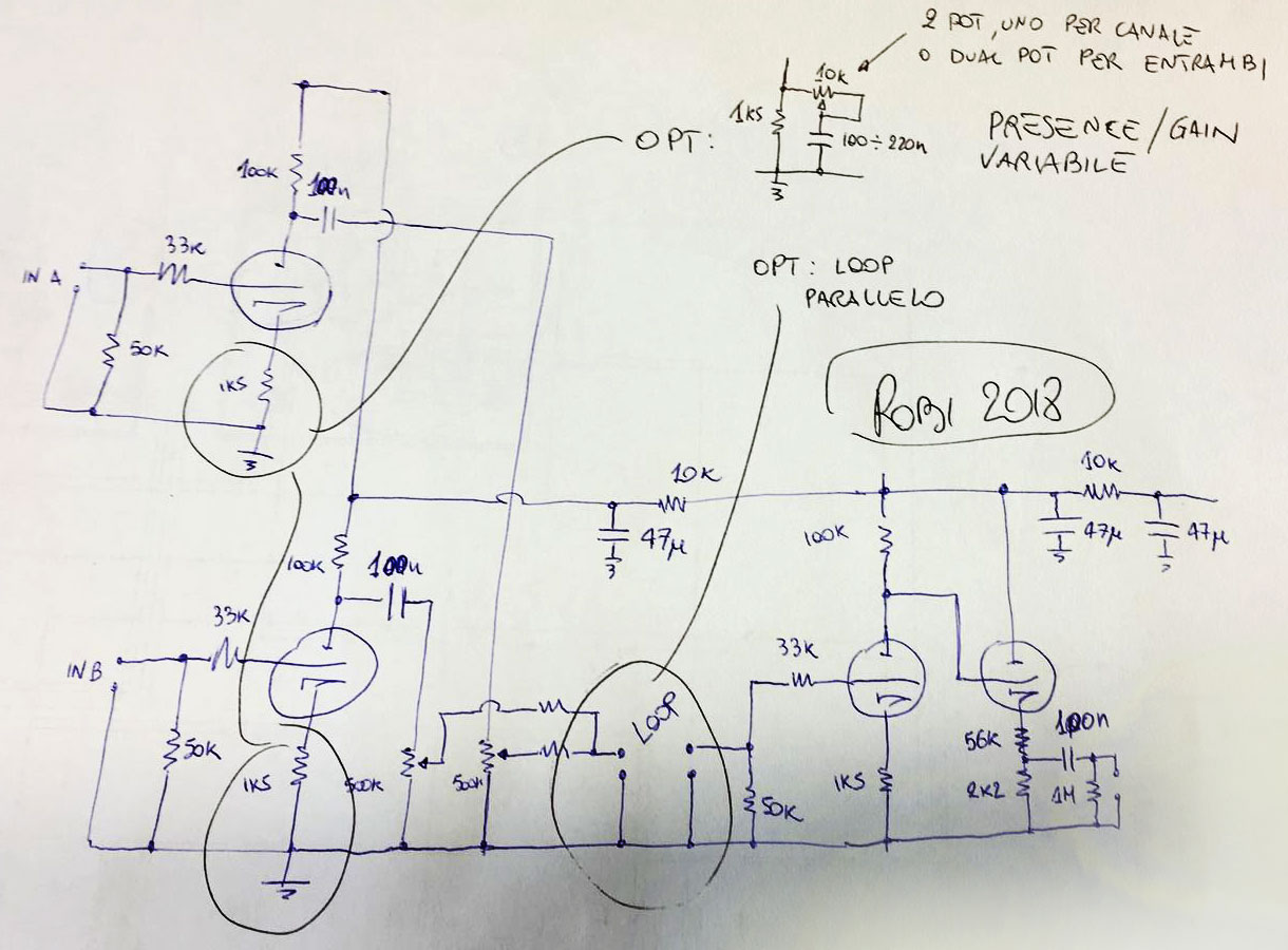

Proverei una cosa del genere, l'ho buttata giù al volo adesso.
Terrei sui 280-300V sul preamp, con due valvole fai sua la sezione di preamplificazione (così hai i pot con un miglior rapporto segnale/rumore), mentre i volumi delle tastiere li usi per saturare di più o di meno lo stadio di guadagno, ed uno stadio di guadagno più CF "molto valvoloso" dopo il loop, così da sentire l'effetto delle valvole anche sugli effetti. Inoltre chiaramente tiene molto bassa l'impedenza per pilotare il finale. Se vuoi puoi mettere un master volume dopo l'ultimo condensatore.

Poi ragionandoci gli effetti li metterei solo su una tastiera quindi al posto del loop mettere un controllo toni tipo un filtro James-Baxandall (dato che il finale ha solo volume).
2 domande: che valvole consigliate? il finale ha 15 kohm di impedenza d'ingresso, può andare?
Re: Aiuto Progetto Preamp Tastiere
Messaggio da robi » 10/10/2018, 20:12
I valori che ti ho indicato sono per 12ax7, ma chiaramente puoi usare le valvole che vuoi.

Un paio di domande: i 2 condensatori in uscita al primo stadio (collegati ai 2 anodi) sono da 100nF o da 100µF?
Poi, una volta ottenuti i 280/300V stabilizzati basta che li collego all'ultimo condensatore da 47µF il alto a destra nello schema?
Messaggio da robi » 01/11/2018, 10:39
Ciao, 100 nanoFarad entrambi.
Sì, vanno collegati lì.
Come al solito faccio presente che quelle tensioni sono pericolose, quindi se non sei sicuro di poterle maneggiare, fai fare l'ultima parte di messa in tensione da un esperto.
