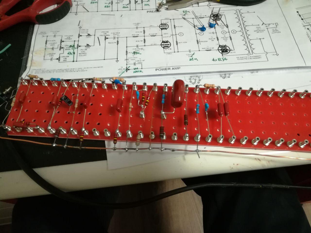

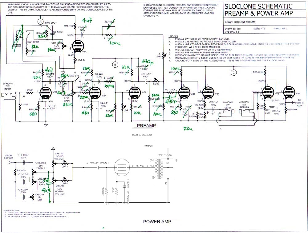

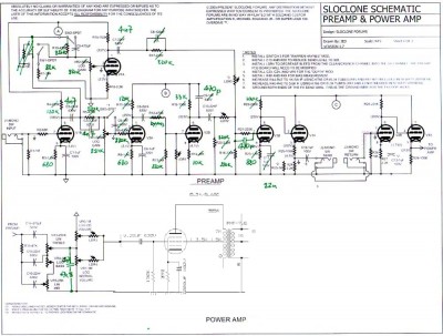

Buongiorno a tutti, senza aprire altri thread inserisco qui sotto la mia idea, ovvero il preamp della Soldano (mi piace alla follia quel circuito) con finale in single end.
E' la prima volta che costruisco un single end e volevo essere sicuro dello schema che ho abbozzato (si, con paint), la finale sarebbe una EL34. L'idea è nata dall'esigenza di un ampli con una potenza relativamente bassa e un T.U. single end che mi avanzava :lol1:
datemi pure un'opinione sullo schema,grazie a tutti
Accetto anche suggerimenti su finali push-pull intorno ai 5-10W
lo schema
il preamp in point to point

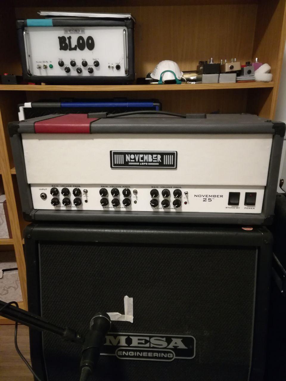

una testata che sto ultimando di cui sono particolarmente orgoglioso

Ciao Fabio
Non conosco il Soldano e mi viene spontanea una domanda
come mai hai fatto tutte quelle modifiche ai valori dei componenti ?
Messaggi: 10059
Re: Preamp Soldano (con mod di Robi) finale SE
Messaggio da Kagliostro » 13/03/2020, 0:41
Alto post di Fabio54
Non le ho fatte io ma Robi, se ne parlava anche qui in qualche altro thread di quando ha voluto "marshalizzare" la soldano

Quel pre suona molto moderno, ed il filtro dopo l'eq va messo solo sul canale lead (quindi con un opto in serie verso massa).
Cerchi comunque un high gain ed un clean?

Tieni presente che questo schema con la SLO non ha più nulla a che fare.
Se cerchi un crunch SLO partirei con quello tal quale, e poi cercherei di lavorare sul lead per Marshallizzarlo.

Allora ti consiglierei di restare sullo schema SLO per il primo canale, mentre per il secondo canale vorrei facessi qualche prova.
Tieni anche presente che avrai molto volume sulla valvola finale, puoi usare un partitore prima del volume.
Per il canale lead partirei dallo schema base per poi farti fare qualche modifica verso le sonorità che cerchi.
Cosa ne pensi?

Il suono della SLO100 è dato molto dal finale, quindi tieni presente che l'amplificatore avrà un feel differente.
Se ti piace il primo canale, cosciente che suonerá differente, tieni un canale tal quale.
Il secondo canale si presta a modifiche ed adattamenti anche molto drastici, se è questo che cerchi.
Per il finale sta a te vedere cosa preferisci fare. Dal PP che hai già realizzato puoi farne altre con altre finali che necessitano di altri pilotaggi e possono avere cnfigurazioni differenti. O chiaramente optare per un SE o PSE.

Grazie del l'incoraggiamento, un'ultima domanda, la SE ha bisogno di essere pilotata da un triodo o posso direttamente collegarci il master volume magari con una resistenza 5k6 o 2k2 sulla griglia?
Messaggi: 9874
Messaggio da robi » 14/03/2020, 20:18
Sì, ti confermo che puoi usare il MV direttamente sulla grid stopper ma in quel caso non puoi eccedere i 250k per il MV, quindi una resistenza da partitore in serie ti serve comunque, per evitare di avere un carico troppo basso sull'equalizzazione, che cambierebbe i suoi tagli.
