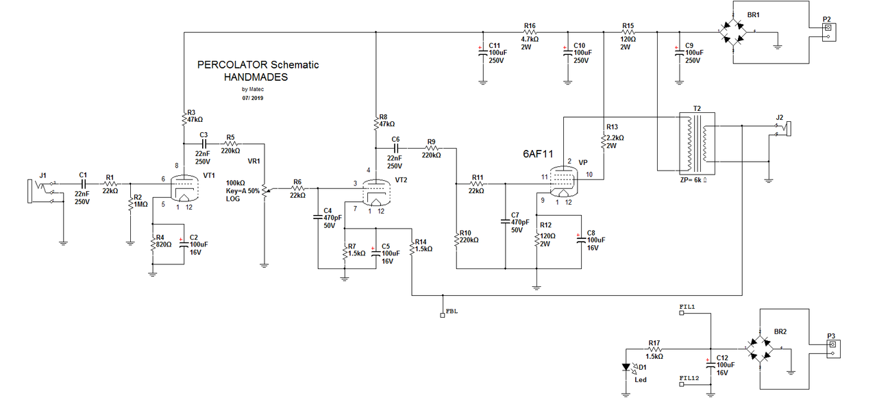

Da tempo mi sto interessando all'uso di un compactron per un piccolo ampli da chitarra
usando una 6AF11 (2 Triodi dissimili + 1 Pentodo nello stesso involucro)
c'è chi ha ricavato un amplino con una sola valvola (naturalmente senza usare componenti allo Stato Solido per il pre)
http://www.tubebooks.org/tubedata/HB-3/ ... /6AF11.PDF
https://frank.pocnet.net/sheets/049/6/6AF11.pdf
Relativamente alla 6AF11 (di cui dispongo) ho trovato 2 amplificatori ed un ricevitore radio
1° Amplificatore - Squirrel Monkey - (un progettino DIY)
Link al progetto completo http://solorb.com/elect/musiccirc/squirrelmonkey1/
Sono un po' perplesso sul valore del resistore al catodo del secondo triodo ... 15K - che fosse 1.5K ??
2° Amplificatore - Zeppelin Percolator - (venduto in Kit sia come Head che Combo)
Link al progetto completo https://zeppelindesignlabs.com/product ... w-amp-kit/
e questa è la radio
Link al progetto completo http://www.rfcafe.com/references/popula ... ronics.htm
Sto pensando di realizzare intanto un layout per il Percolator e, pensavo, vista l'assenza di un Controllo Tono, se fosse possibile (evitando un controllo tono standard che porterebbe troppa perdita di segnale) implementare quello usato nello Squirrel Monkey, in pratica un Negative Feedback con controllo della frequenza
Ma non saprei da che parte cominciare con i valori dei componenti di questo "Controllo Tono"
visto che, se non sbaglio, lo Squirrel Monkey (che dovrebbe avere molto più guadagno del Percolator)
ha una potenza d'uscita limitata a 0.8W
probabilmente dovuta anche all'uso di un OT da 3.5K, mentre nel Percolator, 2W di potenza, dovrebbero aver usato un OT da 6K
da aggiungere che in entrambe i casi si è dovuto prendere degli accorgimenti onde evitare autooscillazioni
sicuramente presenti dietro l'angolo visto che se ne sta tutto in un solo involucro
Sono stato un po' prolisso, spero non vi siate stancati a leggere fino a qui
in ogni caso vi ringrazio per l'attenzione

Secondo me puoi tenere 100k e 1k8 su entrambi i triodi, bypassandone i catodi con 4u7 e valutando come suona così.
Metti un grid stopper su tutti e tre gli stadi: 33k, 33k e 10k.
Provalo prima senza NFB sul finale, altrimenti splitterei il catodo del secondo triodo in 1k//4u7 e 1k, collegando il feedback fra le due resistenze.

Innanzi tutto quelle grid stopper, come dice Robi, sono assolutamente da mettere.
Dopo aver polarizzato gli stadi con 100k / 1,8k Io sposterei quella R1 DOPO la R2. In questo modo avresti cmq una resistenza grid stopper ma non avresti piú un voltage divider all'ingresso ( con quel 22nF in serie, cosa vorrebbe essere? Un passa alto all'ingresso?) .
Anche se di poco, quel partitore attenua il segnale all'ingresso.
Rimanendo sullo schema del "percolator" vedo che hai giá dei tagli di frequenza fissi alle uscite dei triodi.
Parlo delle celle 22k / 470 pf.
Tra l'uscita del secondo triodo e l' ingresso al pentodo hai anche un partitore che ti dimezza il segnale che entra in griglia prima del filtro fisso (22k/470pf).
Io proverei a mettere al posto di quel partitore + filtro RC, 2 controlli di alti e bassi come tonestack poco invasivo. Una cosa del genere potrebbe essere appropriata:
Un pò di segnale te lo mangia sicuro ma lo fa cmq anche quel partitore.
Proverei questo tonestack cmq senza feedback.

Va bene anche 47k 1k come polarizzazione, è anche più corretta visto il tipo di triodo, ma 100k ti garantisce un po’ di guadagno in più.
Il 22n in ingresso ti isola l’ingresso da eventuali cortocircuiti interni che potrebbero portare dell’anodica sulla chitarra. Peró la resistenza da 1M va sul jack di ingresso, ed il grid stopper sullo zoccolo della valvola.
Anche gli altri grid stopper vanno direttamente sullo zoccolo.
Tutti i passa basso servono ad evitare oscillazioni in alta frequenza, visto che nella stessa valvola hai due triodi ed un pentodo, quindi valanghe di guadagno.
Quel controllo sul feedback taglia sui 2 kHz, è molto semplice.
Non ho calcolato il guadagno dei vari stadi, ma a naso credo che un eq standard sia comunque eccessivo, soprattutto vista la scarsa potenza.

Ciao. Sul primo stadio io sono tranquillo se parto con una 33k minimo. Sempre dopo la res da un mega a massa. Quando sono sicuro che non ci sono oscillazioni sui vari stadi e che tutto va bene, poi provo a mettere una 10k con un cap a massa per filtrare le alte e avere più gain al primo stadio.
Ma solo se va tutto bene. Con 33k in genere hai un buon gain al primo stadio. Non ti "opacizza" la sensibilità come fa una 68k IMHO.
Mettendo una 33k sulla griglia dei 2 triodi così polarizzati ( 100k di anodo e almeno 1,8k di catodo ) non dovresti avere problemi di oscillazione. 10k sulla griglia del pentodo secondo me stai più che tranquillo.
Non mi sono visto il datasheet di quel pentodo, ma di solito ( guardando diversi schemi ) bastano e avanzano 5,6k in griglia su una EL34.
Io partirei con una 10k e se va tutto bene DOPO proverei a dimezzarla di valore. Un bel Master Volume da un mega tra cap di disaccoppiamento e grid stopper io ce lo metterei cmq. Con o senza tonestack.
100uF come cap di catodo io lo vedo bene solo al pentodo ( su un single ended ) e non sui triodi. Non so il perchè di questa scelta da parte di chi ha realizzato lo schema, ma per me quei valori su 2 catodi di 2 stadi in serie ti INGOLFANO il suono da morire.

Facciamo due calcoli:
Il guadagno del primo stadio (bypassato) è:
(68x100.000)/(100.000+12.400) = 60,5 volte
Il guadagno del secondo stadio (bypassato) è:
(41x100.000)/(100.000+9.400) = 37,5 volte
Dalle curve del pentodo direi che servono 6 Vpp per avere piena potenza, il che significa che basterebbero, senza attenuazioni, 2,5 mVpp.
Hai quindi margine per un equalizzatore, ma non avendo mai usato quel triodo non so dirti quando oscillerà.
Potresti aumentare i grid stopper da 22k a 220k in via precauzionale.

Mi sa che non è esattamente quello che intendevate (ad esempio le stopper sono ancora da 33K invece che da 220K)
ma preferisco mostrarlo così potete dire la vostra ed io riesco meglio a seguirvi

Nel frattempo, visto un thread su di un forum americano, dove ho postato un paio di soluzioni proprio ieri, sui controlli di tono
mi è venuta in mente questa cosa, ma non so né se sia un'oscenità, né se effettivamente comporti una bassa perdita di segnale
Per cui questo
Diventerebbe questo
Pareri in merito ? (su tutto l'ambaradan, valori componenti circuito ed inserimento dei due controlli tono)

prima di passare agli schemi farei due calcoli n più.
La capacità in ingresso del primo triodo è:
Cin = Cgk + Cga(1 + A) = 3 + 1,9 x (1 + 60,5) = 120 pF
La capacità in ingresso del secondo triodo è:
Cin = Cgk + Cga(1 + A) = 2,4 + 3,6 x (1 + 37,5) = 142 pF
Con 220k di grid stopper tagli i triodi intorno ai 6 kHz, che dovrebbe metterti al riparo dalle oscillazioni in gamma alta.

Io semplificherei il circuito così:
- 1M grid leak sul jack di ingresso
- 220k di grid stopper (da abbassare se non avrai oscillazioni)
- 100k & 1k8||4u7 al primo stadio
- perfetto il 470p ed il controllo bassi così
- diretto su un gain da 500k log (se vuoi mettere due bright cap switchabili sul potenziometro)
- 220k grid stopper
- 100k & 1k8||4u7
- 22n su 220k
- 220k grid stopper
- 100 R || 100 uF
Alimenterei separatamente i tre stadi.
Re: Controllo Tono - Come si potrebbe ......
Inviato: 28/03/2020, 19:27
da robi
Tieni conto che così facendo gli alti vengono tagliati abbastanza (in realtà comunque i coni per chitarra non brillano in quella gamma), ma è per evitare che ci siano oscillazioni in alto. Se non ne avrai, puoi abbassarle e recuperare un po’ di alti, ma il secondo stadio lo abbasserei per ultimo.
Se vedi che hai troppo guadagno, togli il bypass al secondo stadio, o abbassalo a 680 nF.
Non usare il potenziometro da 1 MOhm sulla finale, perchè con la grid stopper vai ad eccedere la massima resistenza ammissibile sulla griglia del pentodo quando il volume è al massimo.
