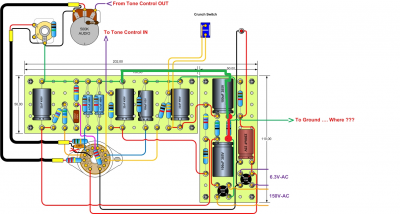

Messaggio da Kagliostro » 17/05/2020, 10:59
Il caso, il mio amplino (mio ... si fa per dire, lo schema ha avuto un pesante contributo da parte di Robi ed il Layout da parte di DOM), con una sola valvola (6AF11) usa un trasformatore di alimentazione senza CT (ed un PS un po' diverso dal solito, seguendo un consiglio di Merlin, che vorrebbe evitare in modo migliore che il ripple presente interferisca col segnale audio)
(Controllo toni ... ancora indefinito)
Ora, uno dei metodi usati per il collegamento di massa prevede di collegare la massa relativa alla parte pre del circuito alla massa del jack di ingresso mentre la massa relativa alla parte di alimentazione del finale viene preferibilmente collegata al punto del telaio ove è collegato il CT del TA
Nel mio caso, però, il TA non ha un CT e, malgrado abbia un po' cercato in giro, non riesco a farmi un'idea di dove possa essere preferibile effettuare questo collegamento
Degli amici americani mi suggeriscono nelle vicinanze del TA, ma per quanto ci ragioni, non riesco a trovare un vero motivo per cui sia preferibile farlo in quel punto (credo sia retaggio del fatto che di solito c'è un CT e lì lo si collega, se non ad uno dei bulloni che fissano il TA stesso), al contrario, nel mio caso, mi parrebbe più adatto (ma questa è una cosa che penso io) collegare questa massa sul bullone di fissaggio al telaio del filo giallo/verde della messa a terra che proviene dalla presa
Qualcuno ha visto dove si fa questa cosa negli amp che usano TA senza CT ?
Per cortesia mi date una mano a decidere

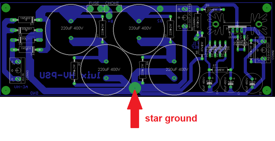

La addictional dropping resistor credo sia inserita da qualcuno che non sa cosa stia facendo, tutte le correnti circolano per quella resistenza, la legge di ohm dice V = R*I per cui il riferimento di massa varierà con le correnti che ci circolano che non sono minimamente in fase ed hanno ampiezza diversa a seconda dello stadio.
E' per questa ragione che si usa lo star ground, un solo punto di massa, di solito sui primi condensatori di anodica, a cui poi vanno collegate tutte le masse, ti allego un esempio dell'alimentatore che ho fatto
(e sempre fatto) per l'ampli che sto tentando di costruire (se qualcuno si degna di avvolgermi i trafi).
Poi dallo star ground metti un filo che collega la massa sul telaio e sullo stesso punto colleghi la messa a terra della presa 220V.
Il telaio collegato a terra ti permette di usufruire della protezione differenziale di casa ed inoltre nel caso l'anodica o qualche altra tensione vada sul telaio troverà 0V con una resistenza molto bassa ed il telaio non potrà andare a una tensione pericolosa.
In compatibilità elettromagnetica quella resistenza aggiuntiva va minimizzata il più possibile (va minimizzata proprio l'impedenza delle piste) per le ragioni che ti ho detto sopra, immagina una massa che non è sempre a 0V ma che varia, anche di pochi millivolt, in un circuito digitale potrebbe causare false transizioni 0-1 o viceversa, in un circuito audio potrebbe modulare il segnale audio sopratutto di preamp che hanno alto guadagno.

Per quanto riguarda il collegamento dello chassis a terra (filo giallo/verde) non ci piove, assolutamente SEMPRE da fare
solo che in pressoché tutte le realizzazioni che usano un TA con CT il circuito non lo si collega sul telaio in un punto a caso, ma sul punto in cui il CT del TA è collegato (per una questione di correnti vaganti, come ovvio)
Sulla tua PCB il concetto che segui è chiarissimo ed anche molti costruttori che usano le Board con Eyelet o Turret usano lo stesso concetto, altri, e non son pochi, trovano più producente dividere le masse dal circuito pre da quelle del circuito di potenza ed adottano una variante tipo questa
(di cui non condivido il fatto di saldare direttamente sulla carcassa dei potenziometri un bus, preferendo, invece, metterne uno in adiacenza degli stessi)
E' proprio quello che, come dicevo, veniva da pensare a me, che senso avrebbe collegarsi in un altro punto dello chassis ?
Qui capisco ma probabilmente non riesco a seguirti al 100%
Tieni conto che il PS proposto da Merlin che ho pensato di provare (faccio presto anche a sostituire il resistore sul path negativo con un ponticello e a raddoppiare il resistore sul path positivo), è collegato a massa dopo la resistenza e non prima, il che, credo, cambia le cose
in pratica quella resistenza sarebbe più o meno equiparabile a quella che si usa per avere un Back Biasing e non mi pare (almeno per le mie limitate conoscenze) che possa influire negativamente se la massa è collegata dopo

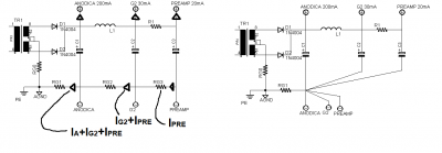

Se il jack non è isolato colleghi la massa due volte sulla carcassa e questo può portare problemi di rumore, l'ho verificato con l'oscilloscopio, se colleghi la carcassa a massa in un solo punto (chiamiamolo star ground), tra quel punto e la massa del jack c'è poco rumore, al contrario se colleghi anche il jack a massa tra lo star ground e la massa del jack il rumore aumenta.
Lo schema che mostri praticamente divide le masse in due ma alla fine si congiungono tutte nello stesso punto sul telaio, va bene ugualmente perchè nella pratica non riesci a tirare fuori un cavo per ogni massa e portarlo verso il punto sulla carcassa (verrebbe fuori una ragnatela).
Questo schema con masse di segnale e di potenza separate è quello che poi uso per i miei preamplificatori perchè ogni scheda ha una serie di masse a stella che poi finiscono nella massa centrale della scheda di alimentazione.
Dopo pranzo ti faccio uno schema elettrico con le resistenze al posto dei cavi di massa, così magari mi spiego meglio.

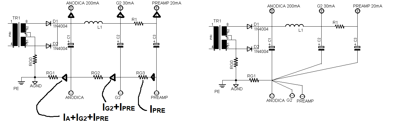

Ecco uno schemino,
in DC puoi parlare di resistenza, in AC devi parlare di impedenza ed essendo cavi l'impedenza sarà sostanzialmente induttiva.
Più allontani il cavo di andata dal cavo di ritorno della corrente e maggiore è l'induttanza, inoltre tra i due cavi c'è il campo magnetico che rischia di disturbare altri cavi.
Devi cercare di minimizzare le resistenze/impedenze parassite, in questo modo tutte le masse sono allo stesso potenziale.
Per quanto riguarda la resistenza aggiunta, è vero che la massa la prendi dopo la resistenza ma la corrente si richiude sempre nel trafo, quindi le correnti passeranno comunque nella resistenza e genereranno una caduta di tensione, la cdt generata dal finale è ovviamente la maggiore e non è ovviamente in fase con la cdt generata dagli altri rami che confluiscono sulla resistenza, questo genera sollevamenti di massa che possono essere pericolosi, poi magari non succede niente e va tutto bene però non è una buona pratica.
Se proprio vuoi metterla mettila nel ramo positivo, davvero non riesco a concepirla [icon_e_biggrin.gif]

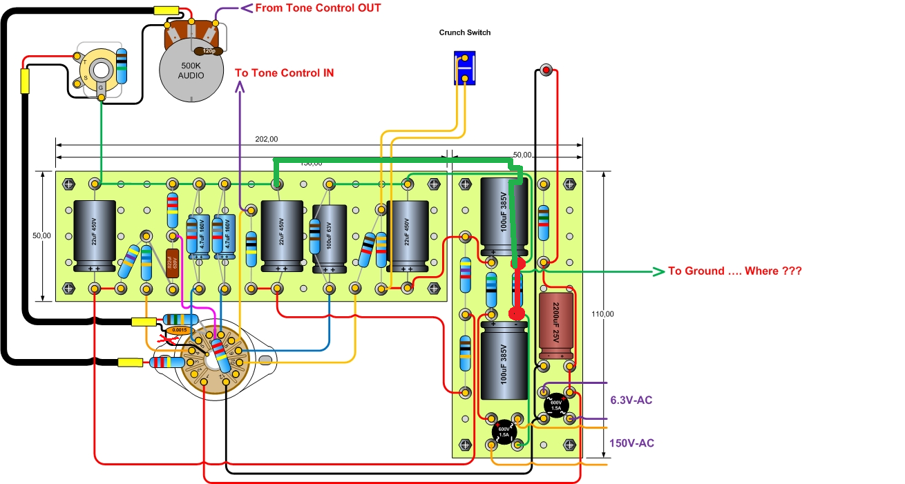

A questo punto, per capirci meglio, posto, uno dei layout che ho preparato per questo amplino (ne ho fatti 3 con un po' di differenze l'uno dall'altro, ma sono molto simili per quanto riguarda la/le masse del circuito; volevo postarli dopo aver dato un'occhiata se ci fossero errori per eliminare almeno quelli macroscopici, ma forse è meglio anticipare)

.... Sul disegno che hai postato, può esserci un possibile ground loop. Il cavo schermato dovresti collegarlo a massa solo su una delle estremitá.
Cosí come lo hai disegnato, porti a massa lo schermo del segnale e la massa del circuito della basetta in 2 punti.
Parlo del cavo che parte dall'input del Jack e va alla griglia della valvola.
Il cap da 150 pf (... Ho letto bene il valore?) lo puoi collegare a massa mettendo una rondellina con anello per la massa sulla vite dello zoccolo di sinistra.
Se la presa del Jack non è isolata, allora posso capire il perchè il bus di massa della basetta non si collega a quello del resto del circuito.
Ma, fossi in te, io utilizzare i un Jack femmina isolato e farei un ponticello. Come hai detto tu, farei sfogare la massa di tutto il circuito in un solo punto.

Io farei così:
I cavi schermati vanno a massa da un solo lato altrimenti perdono il potere schermante per via delle correnti parassite che passano sullo schermo, in pratica lo schermo funziona solo se mantenuto in condizioni di elettrostaticità.
Se lo zoccolo ha un pin di massa puoi collegarlo sul telaio, preferibilmente sulla massa dei condensatori ma se non riesci basta un punto sulla carcassa.

Allora, questione cavetto schermato collegato a massa
in realtà è collegato a massa solo da una parte, al momento sul jack di ingresso
Ho un paio di zoccoli 12 pin di plastica ed uno, invece, un po' più pregiato, con flangia di attacco allo chassis in metallo e con un "tubicino" con funzione di schermo tra i pin, sempre di metallo, questo schermo non è collegato alla flangia ed è pertanto isolato, non si tratta di un pin collegato ad uno schermo interno della valvola che va collegato a massa (vedasi ad esempio pin #9 sulle 6H2П)
la calza del cavetto schermato è collegata dal lato input a massa e dall'altro lato è usata per collegare il cap e lo "schermo" dello zoccolo e "riportarli" a massa sul jack di ingresso
Nello schema il jack di ingresso non è isolato da massa, come ho detto precedentemente, posso sempre fare dei cambiamenti in modo facile (ne metto uno isolato e collego la massa sul bus riunendo tutto in un unico bus, potrei anche, copiando la VOX, unire la parte del jack di ingresso alla massa, per il tramite di un piccolo cap da 100nf 50v, se servisse e se risolvesse qualcosa)
Il cap è da 0.0015uF = 1500pf
(ho calcolato, spero di non aver sbagliato, che con la res da 15K + 1500pf dovrei avere una frequenza di taglio sui 7K circa)
Stranamente, tempo fa, mi dimostrarono che con la calza collegata da tutte e due i lati i disturbi venivano eliminati, ma non si trattava assolutamente di un circuito in bassa frequenza, si trattava di un cavetto su di una fresatrice CNC, non ricordo però se fosse un cavetto usato per i dati o di un cavetto per i motori passo passo, ma è l'unico caso che conosco in cui andava bene il doppio collegamento
