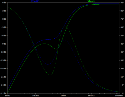

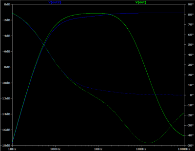

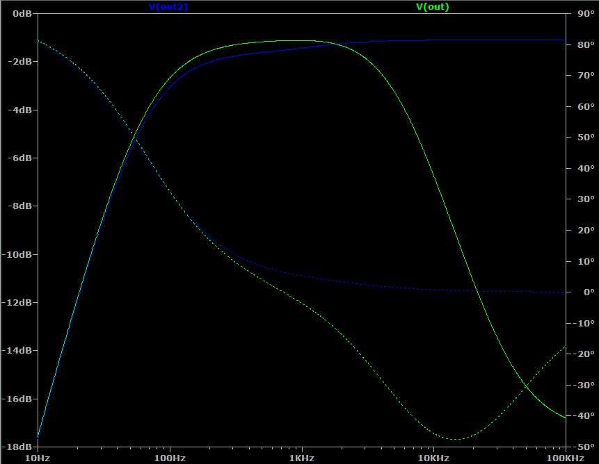

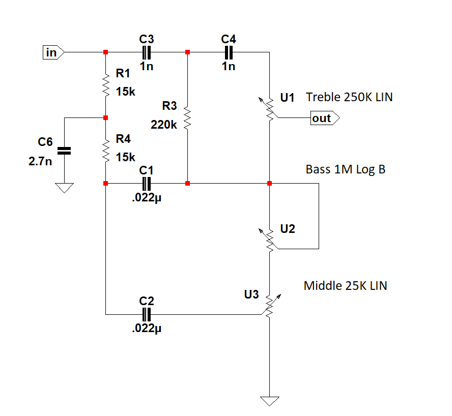

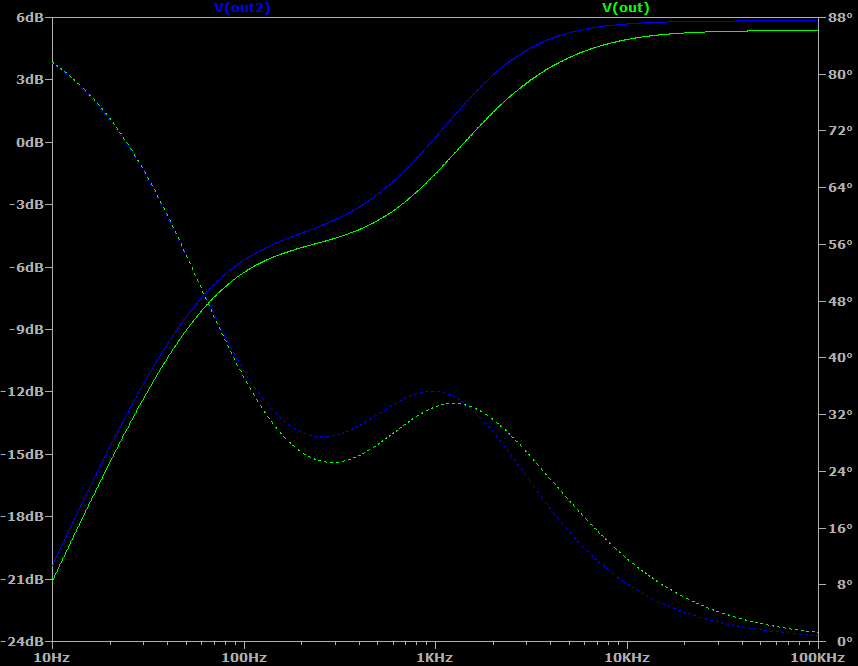

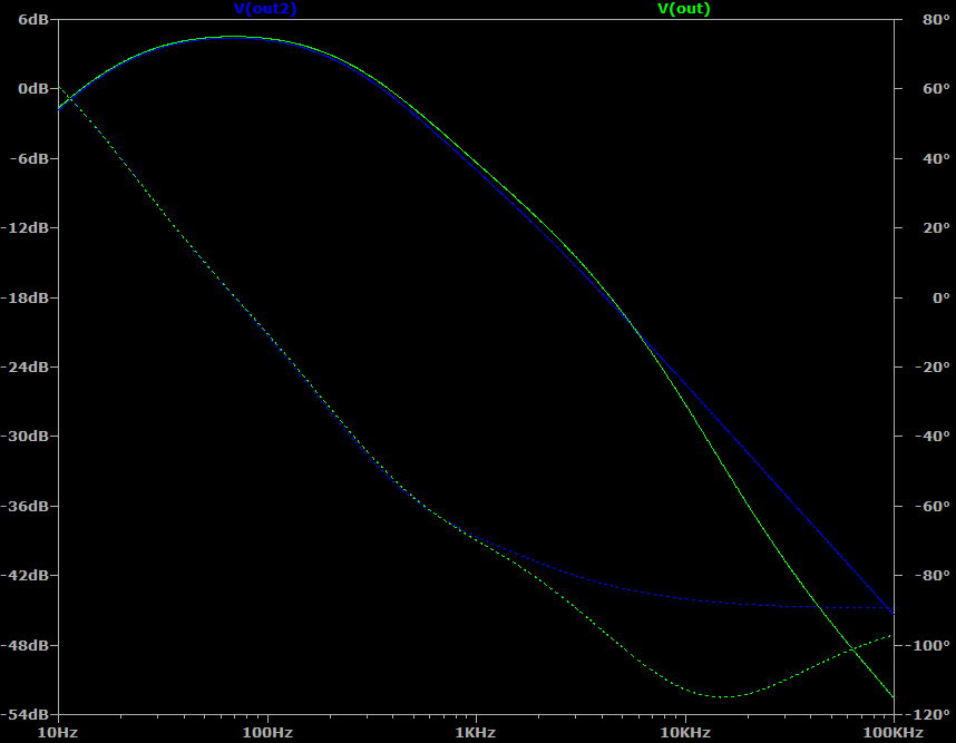

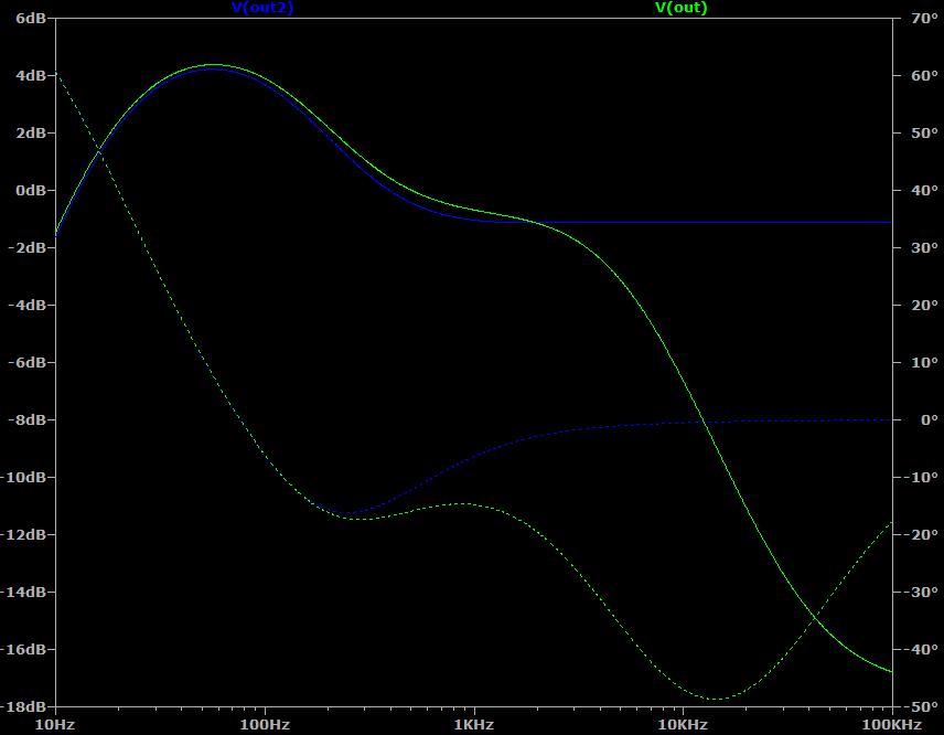

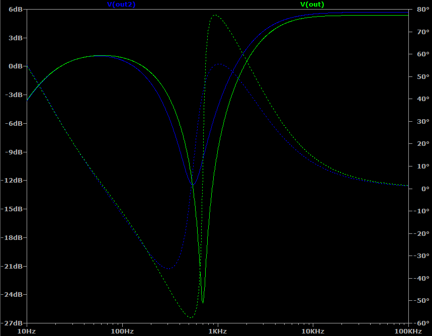

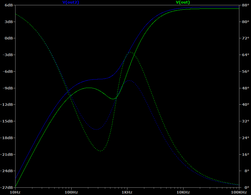

Su DiyAudio un forumer ha pubblicato un'interessante modifica (dal costo veramente irrisorio anche se si vuol fare solo una prova) per il classico TMB Tone Stack
il link al thread (dove trovate delle spiegazioni sulla mod) è questo
https://www.diyaudio.com/forums/instrum ... stack.html
qui sotto lo schema del Tone Stack e le curve della risposta in frequenza
mid0-bass0-treb12
mid0-bass12-treb0
mid0-bass12-treb12
mid12-bass0-treb0
mid12-bass0-treb12
mid12-bass12-treb0
mid0-bass0-treb12
mid0-bass12-treb0
mid0-bass12-treb12
mid12-bass0-treb0
mid12-bass0-treb12
mid12-bass12-treb0

Ho provato a giocare un po' con l'emulatore, ma non lo trovo particolarmente "improved". Le regolazioni influiscono comunque tra loro, mi pare nè più nè meno.
Premetto che anche per il tonestack Marshall (vedi: https://www.youspice.com/wp-content/upl ... lltone.jpg) ho usato un potenziometro da 250k, che è più comune del 220k.
Le differenze che ho trovato è che quello modificato ha leggermente meno gain/boost dai medi in su, solo di poco. Dovrebbe dare la sensazione di un suono meno brillante. Per quanto possa essere percepibile questa differenza.
Una differenza sostanziale, invece, sta nel fatto che quello modificato taglia più medi del Marshall stock. Taglia fino a 4db di più e lo fa su frequenze più alte: 950Hz dell'Improved contro i 700Hz del Marshall stock.
