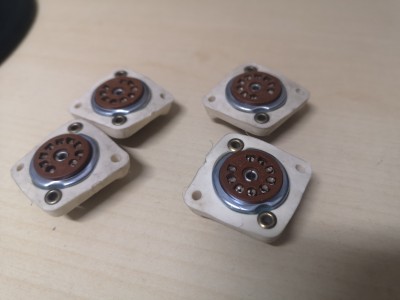

Mi sono imbattuto in questa soluzione per avere zoccoli montati su antivibrante (pensate ai vari pentodi in V1)
Ovviamente si può regolare il numero degli OR (che possono anche essere quelli neri) in base alla valvola ed alle proprie esigenze

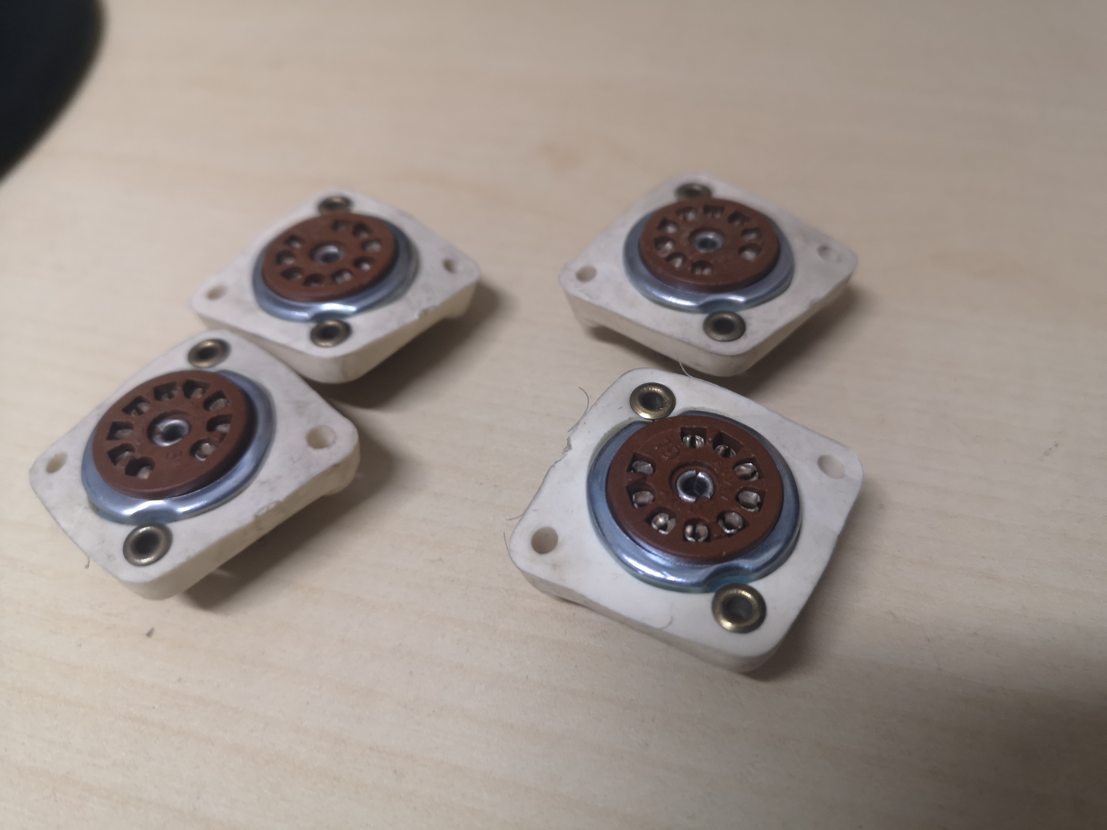

Anche il video è interessante. Per gli zoccoli noval, cmq, ci sarebbe anche questa soluzione:
Re: Sistema antivibrante per valvole
Messaggio da Kagliostro » 23/12/2020, 21:50
Quelli sono quasi sicuramente della Geloso, ne ho diversi anche io
altro affare è arrangiare qualcosa per uno zoccolo octal
in tanti anni di ricerche ne avevo trovato solo un paio (usati) in vendita
molto belli in effetti, ma non ne ho più visti da nessuna parte

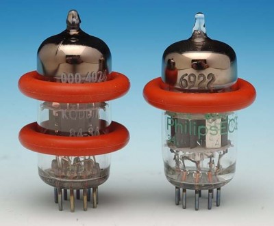

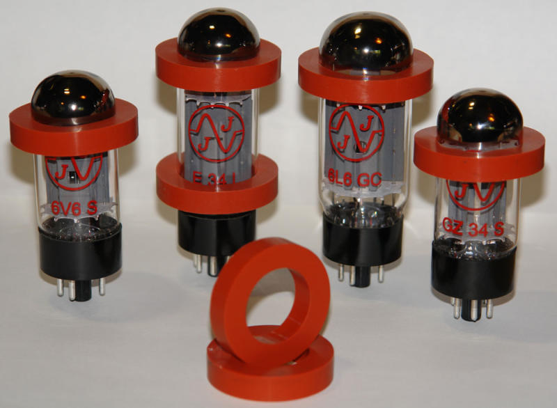

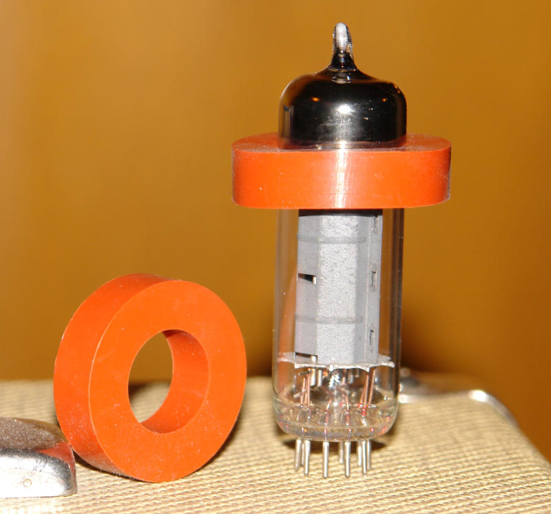

A dire la verità la soluzione degli o-ring sul corpo della valvola non capisco come (o quali vibrazioni) possano attenuare... Se qualcuno mi vuole illuminare.. E' una soluzione che ho visto su qualche Peavy Classic30.
Messaggio da Kagliostro » 25/12/2020, 3:02

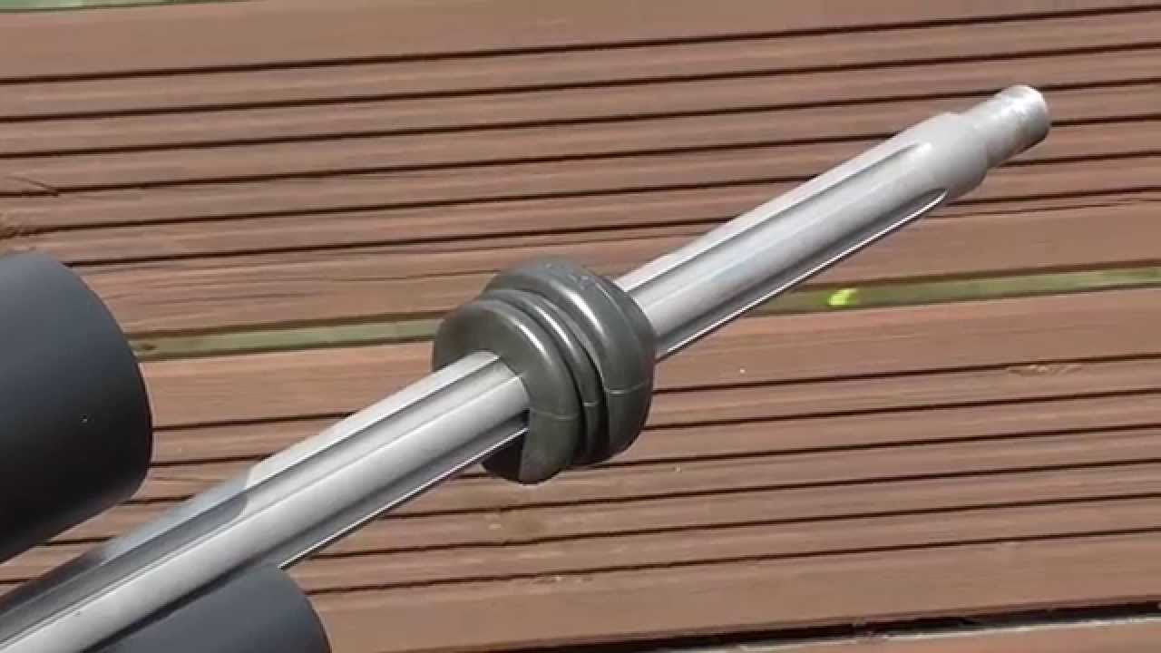

Metodi simili si usavano/usano anche sulla canna delle carabine da gara per il Bench Rest
in pratica l'anello sulla valvola ammortizza le vibrazioni evitando che "risuonino"
Messaggio da robi » 25/12/2020, 10:35
Spiegandola terra terra: la parte in vetro della valvola è un cilindro che viene tenuto da una sola parte (lo zoccolo) che è proprio quella che induce vibrazioni al cilindro.
Rispondo con una domanda: com’è fatto un diapason?
Esattamente così.
Quindi si aggiungono degli elementi smorzanti lungo il corpo della valvola per evitare che il vetro (ma in realtà tutta la valvola) amplifichi queste vibrazioni, ponendoli in modo irregolare sul corpo (io per esempio seguirei il greco 0,618).

....Dunque il metodo ideale per essere davvero sicuri di smorzare abbastanza le vibrazioni sarebbe l'impiego di entrambe le soluzioni:
- Socket della valvola "ammortizzato" in uno dei modi esposti sopra
- Damper siliconici sul corpo della valvola.
Messaggio da robi » 25/12/2020, 15:30
Ciao, la vibrazione non può essere sull'asse z, a meno che tu non abbia un frullino a valvole.
Il damper si fa di materiale leggero e smorzante, non tanto per una questione di "aggiungere massa" ma per attenuare le vibrazioni, specialmente nei combo. Il loro costo è irrisorio, alla fine sono degli o-ring resistenti al calore.
Se qualcuno li vende a prezzi esoterici, che se li tenga. Io li usavo su un vecchio Laney LC30, costo totale forse tre euro.
Non una grossa differenza a valvole nuove, ma a valvole vecchie seconodo me ci facevano.
Su una testata li vedrei molto meno, avendo già molti smorzatori fra coni e valvola.
