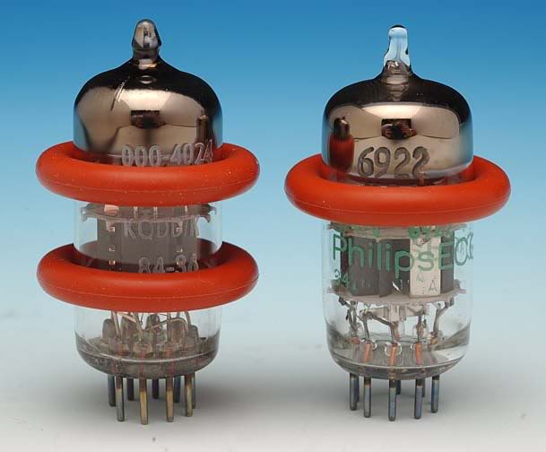

A dire la verità la soluzione degli o-ring sul corpo della valvola non capisco come (o quali vibrazioni) possano attenuare... Se qualcuno mi vuole illuminare.. E' una soluzione che ho visto su qualche Peavy Classic30.

in pratica l'anello sulla valvola ammortizza le vibrazioni evitando che "risuonino"

Spiegandola terra terra: la parte in vetro della valvola è un cilindro che viene tenuto da una sola parte (lo zoccolo) che è proprio quella che induce vibrazioni al cilindro.
Rispondo con una domanda: com’è fatto un diapason?
Esattamente così.
Quindi si aggiungono degli elementi smorzanti lungo il corpo della valvola per evitare che il vetro (ma in realtà tutta la valvola) amplifichi queste vibrazioni, ponendoli in modo irregolare sul corpo (io per esempio seguirei il greco 0,618).

Si va in questo modo ad "aumentare" la massa dell'oggetto quindi? Il fatto che siano di materiale elastico ha un motivo (oltre al fatto di restare aderenti)?
Se fosse, per assurdo, un cappuccio in teflon avrei lo stesso effetto? Al di là della dissipazione del calore intendo...
Robi: da dove arriva quella misura? Immagino in base a qualche frequenza di risonanza meccanica ma come fai a stabilre che frequenza?

Sicuramente qualcosa fanno ma bisogna vedere come vibra l'oggetto in questione, se la vibrazione è sull'asse Z immagino che il damper faccia meno di 0.
Se la vibrazione è sull'asse X o Y probabilmente il damper fa qualcosa ma il suo peso crea un momento con l'asse della valvola, proprio perchè la valvola è ancorata in basso ma il damper è in alto.
Tra l'altro il damper potrebbe lavorare solo su alcune frequenze creando risonanze spiacevoli o piacevoli...

Ciao, la vibrazione non può essere sull'asse z, a meno che tu non abbia un frullino a valvole.
Il damper si fa di materiale leggero e smorzante, non tanto per una questione di "aggiungere massa" ma per attenuare le vibrazioni, specialmente nei combo. Il loro costo è irrisorio, alla fine sono degli o-ring resistenti al calore.
Se qualcuno li vende a prezzi esoterici, che se li tenga. Io li usavo su un vecchio Laney LC30, costo totale forse tre euro.
Non una grossa differenza a valvole nuove, ma a valvole vecchie seconodo me ci facevano.
Su una testata li vedrei molto meno, avendo già molti smorzatori fra coni e valvola.
