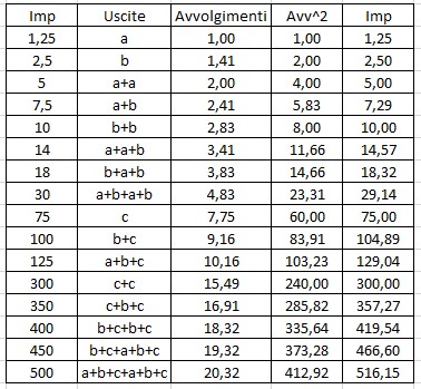

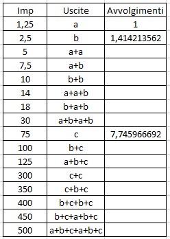

Dunque, dalla tabella si capisce che i due avvolgimenti 1-7 e 2-8 sono uguali.
Bisognerebbe mettere su un sistema con qualche equazione in gioco per ricostruire il rapporto delle spire giocando sulla radice quadrata delle impedenze. Fattibile, ma un po' lungo.
Re: Robi mi sa che devo scocciarti - mi dici qualcosa su sta mod ? GRAZIE
Inviato: 09/12/2022, 0:05
da robi
...fatto

Aggiornato con le vere impedenze, non quelle scritte sul trafo.
Rapporto trafo.jpg (60.1 KiB) Visto 2811 volte
per semplicità ho chiamato:
a = 1-3 = 2-4
b = 3-5 = 4-6
c = 5-7 = 6-8
Si potrebbero collegare in serie due altoparlanti da 16 Ohm, collegandoli a 1-6, unendo 5-2 (e collegandolo a massa).
Così abbiamo a+b da una parte e a+b dall'altra.
Si collegano quindi un catodo a 1 tramite resistenza da 10 Ohm, ed un catodo a 6 tramite resistenza da 10 Ohm.

riassumo brevemente qui sul trafo:
che i due avvolgimenti secondari fossero uguali l'ho dedotto dal fatto che fossero messi in parallelo, quindi per forza uguali.
Detto questo, ho cercato le impedenze delle configurazioni che avevano dei singoli "pezzi" di avvolgimento.
Ho quindi composto i vari circuiti e scritto come risultavano.
Sapendo che le impedenze sono in rapporto col quadrato degli avvolgimenti, ho ricavato i dati finali necessari.
