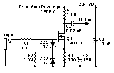

Un tizio che ha un Dano - Splawn Quick-Rod
apprezza in modo particolare il suono clean dato dai due triodi in parallelo
Ha anche un'altro amp dove vorrebbe aggiungere la stessa configurazione ma ha disponibile un solo triodo
perciò chiedeva se ci fosse modo di mettere in parallelo un triodo con un LND150
cosa che da quanto è stato detto in quella discussione non è fattibile (o almeno così sembrerebbe)
perciò mi è venuto in mente il circuito con mosfet configurato come cascode
e mi sono ricordato di quel tuo thread e volevo rileggermelo per cercare di capirci qualcosa di più
(purtroppo il link al pdf non funziona più)
Per i due triodi in parallelo, per quanto ne so, si ottiene un incremento del guadagno (se non ricordo male un 30%)
ed una miglior reiezione del rumore

Ciao, in realtá cambia la risposta ed il contenuto di armoniche. L’aumento di gudagno é irrilevante.
Piuttosto userei l’LND150 in ingresso e due triodi dopo.

Avrà un preamplificatore, e vista la sua preferenza sonora ipotizzo almeno tre stadi di guadagno + CF, cioè due 12AX7.
Il primo stadio lo sostituisce con un LND150 (con qualche accorgimento, non un drop-in), e libera quel triodo da mettere in parallelo con un altro stadio.

in un link che ho trovato ed ho postato nel suo thread ci sono le informazioni necessarie per realizzare uno stadio di ingresso ed anche per gestire il guadagno
http://www.hawestv.com/amp_projects/amp ... _200v1.htm
Re: Come ottenere con un solo Triodo l'effetto di due in parallelo ?
Inviato: 04/10/2023, 13:44
da robi
Ecco, quello è un drop-in che dicevo di evitare.
Non tiene conto delle capacità di ingresso, e copia i valori tipici delle 12ax7.
Che può piacere, ma è un'altra cosa.

Ma nel testo, a quanto ho capito, danno indicazioni sul come gestire il guadagno
Ed io avevo inteso che tu parlassi di evitare di amplificare un segnale e poi ridurlo tramite un partitore prima di passarlo allo stadio successivo
Se c'è di meglio, hai un link o un esempio ?
Inviato: 05/10/2023, 8:21
da robi
Ammetto di essermi fermato allo schema e non aver letto il testo, proprio per come era proposto lo schema.
Se guardi le mie proposte in ambito hi-fi qui sul forum, vedi come gestirei io (capacità di ingresso a parte) quello stadio.

Intendevo dire che secondo me suona meglio se non metti direttamente il lnd150 nello zoccolo della valvola tal quale, ma se hai qualche accorgimento, tipo considerare la capacità di ingresso diversa, il guadagno diverso, le curve diverse, etc...
