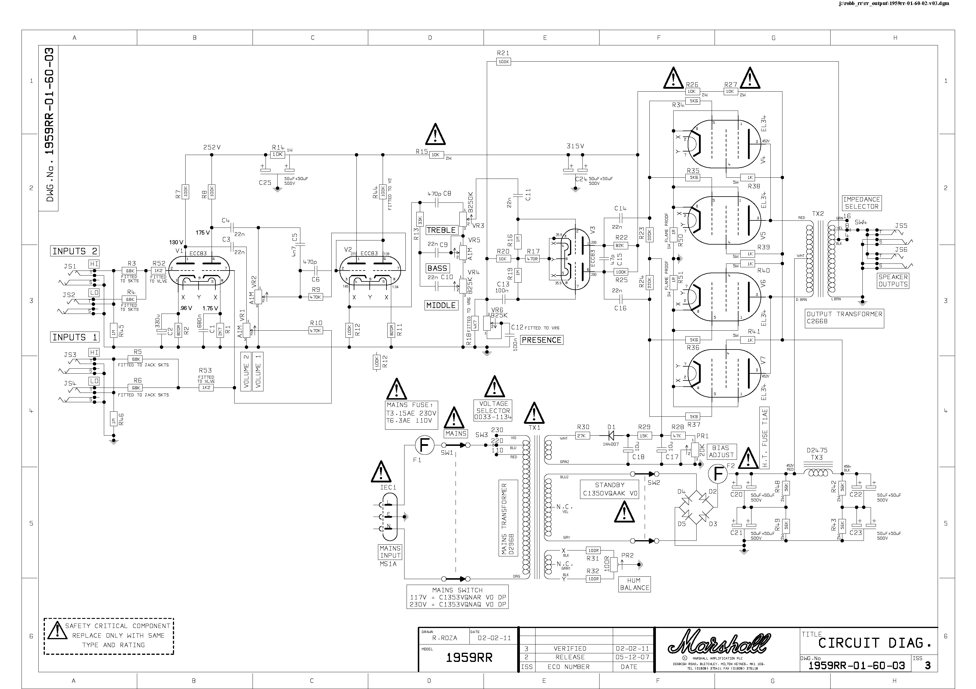

Buongiorno a tutti ho un Marshall randy roads con mod cascade, 100w inserendo chitarra in ingresso 2 hi
Non distorce con vol 2 a 10 volevo sapere se secondo voi guardando lo schema con 35.2 kohm tra piedino 7 ecc 83 e massa, è normale che non distorce grazie

un partitore 470k/35k abbatte parecchio il segnale, non mi stupirei se non distorcesse più di tanto

E' verificato che lo schema sia corretto?

Ciao si lo schema e corretto l ho confrontato con con il layout originale,ne ho visto un altro di un mio amico e mi dice che lo usa con un overdrive MXR per ottenere della distorsione

Se non vuoi modificare il circuito discostandoti dall'originale... utilizzare un booster/overdrive resta l'unica soluzione!
