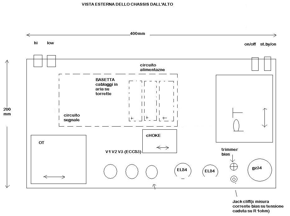

ciao a tutti ragazzi,
finalmente dopo due anni dall'iscrizione a quasto fantastico sito, trovato per caso dalla fame di voler imparare a costruirmi un ampli valvolare, e dopo aver passato ad istruirmi il possibile ed a spulciare ovunque il più possibile delle informazioni,
ho deciso che era ora di in iniziare!!!
non sono totalmente uno sprovveduto dato che sono perito elettronico, ma di amplificatori ad eccezzione deglio operazionali ne sapevo e ne so ben poco tuttora.
come primo progetto volevo fare qualcosa di relativamente semplice, ma al contempo volevo un signor ampli..
la scelta...  MATCHLESS LIGHTNING!!!
:arf2: :arf2: :arf2: :arf2: :arf2:
allego qui sotto il layout dello chassis, e voglio chiedervi con la massima umiltà se ciò che ho prodotto è corretto o meno.
ve ne prego consigliatemi.
:Gra_1: :Gra_1: :Gra_1: :Gra_1: :Gra_1: :Gra_1: :Gra_1: :Gra_1: :Gra_1: :Gra_1: :Gra_1: :Gra_1: :Gra_1: :Gra_1: :Gra_1:
Edo
in seguito posterò anche il layout della basetta.

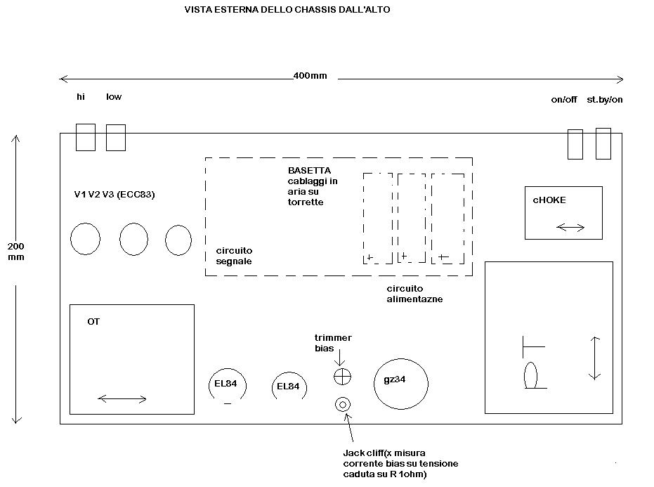

sinceramente non capisco perchè le valvole del preamp stanno di fianco alla basetta. Io le avrei messe subito dietro. Cmq, se vuoi un consiglio cerca di "ricopiare" il layout di ampli noti. Per esempio i Marshall o i Fender, o Hiwatt perchè no, che sono semplici efficaci e soprattutto ultra collaudati. Questa però e la mia contestabilissima opinione.
MarcoMike
Messaggi: 303
Re:CHASSIS LAYOUT
Messaggio da MarcoMike » 23/01/2009, 18:21
sono d'accordo sulla stranezza delle valvole "laterali" alcune si troveranno ad avere fili lunghi che si passano tutti di fianco... il buon vecchio layout a valvole di fianco alla propria parte di circuito è sempre bello secondo me. poi non ho guardato il circuito del tuo ampli... ma molto probabilmente il B+ come percorso fa
PT->diodi sulla basetta->condensatori->output transf->choke->basetta
cioè il percorso piu a zig zag possibile col tuo layout... questo non so se sia bene...

potrebbe andare meglio così?
se avete qualche immagine a disposizione da linkarmi mettetemela così faccio un confronto e decido il dafarsi.
thanxxxx
:lol1:

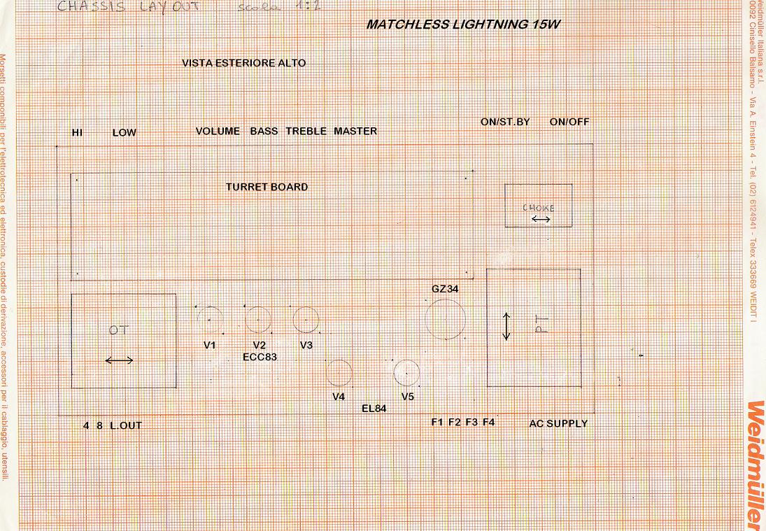

lavoro terminato,
:ok_1:
lo ho rifatto in scala 1:2, rispettando le misure,
sapete dirmi se è un buon lavoro?  :tapai:

in quanto all'ultimo schema, quello arancio per intenderci,
sapresti disrmi se è un  buon posizionamento sullo chassis?
:yrock:

Messaggio da Kagliostro » 25/01/2009, 23:17
Potrei dirti di si o petrei dirti di no  :????: :what:  :????:
la verità è che seppur ricordo di aver trovato in rete dei tutorial dedicati all'argomento
vista la possibilità dell'insorgere di problemi di vario tipo
mi sono convinto che la via migliore sia quella di seguire un layout collaudato o di trovarne uno che si avvicini, come componenti, a quello che si ha in mente di realizzare
anche una semplice differenza nel collegamento delle masse può portare a problemi, perciò cerca di tenerti il più possibile vicino a qualcosa di già realizzato e collaudato, naturalmente poi il circuito può essere qualcosa di tuo
insomma il consiglio è di trovare qualcosa che assomigli a quello che vuoi fare e quindi di realizzare il layaut trovato con le modifiche che ti servono

che dire grazie, preziosissimo/i !!!!!
alcuni li conoscevo e li avevo già studiati, altri proprio no..
come il trucco della cuffia..ingeniosissimo e molto pratico.
ad ogni modo quello che ho disegnato su foglio millimetrato arancione, è un ''estrapolo'' da  tanti layout che ho visto per il lightning e non solo, alcuni erano ben fatti altri non mi soddisfacevano per niente..
così è perfettamente comodo, non è detto che lo sia dal punto di vista funzionale, anche se ho visto alcuni ampli che adottano quel tipo di disposizione di trasformatori di PT e OT, e valvole in mezzo..
è sicuramente un rischio provarla così perchè il risultato lo si sente solo alla fine.
ad ogni modo ho teoricamente rispettato le cose fondamentali, come pt e ot ruotati di 90' e il più possibile distanti;
la parte della basetta con gli elettrolitici, ovvero quella di potenza, vicina al pt;
e quella di segnale al lato opposto;
i pot sullo chassis sono vicinissimi, 20mm dalle proprie connessioni sulla basetta;
valvole di pre schermate  lontane al PT a partire dal primo stadio,poi  phase inverter e  pilota finali;
rettificatrice lontana da quest'ultime..
sapete dirmi qual'è il giusto orientamento delle valvole?
