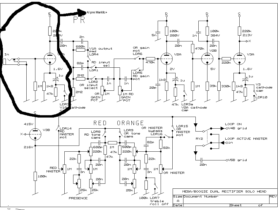

Ho deciso di mantenere interamente i due canli della dual rectifier, così da creare un PCB che se poi qualcuno vuole usare per fare una dual rectifier potrebbe risultare utile, e creare un altro canale con altre 2 12ax7 e con degli switch, diciamo averlo in sostituzione del pre della dual, e penso proprio il pre della marckIIc+.
Posso decidere di switchare il segnale dopo V1a, e mettere un LDR sul catodo per quando si attiva il canale markIIc+, e rientrare prima del SEND.
Voi che pensate?
Oppure switchare direttamente prima sull input. poichè ho dei triodi liberi (7 12ax7 in totale, 5 di base della dual + 2).

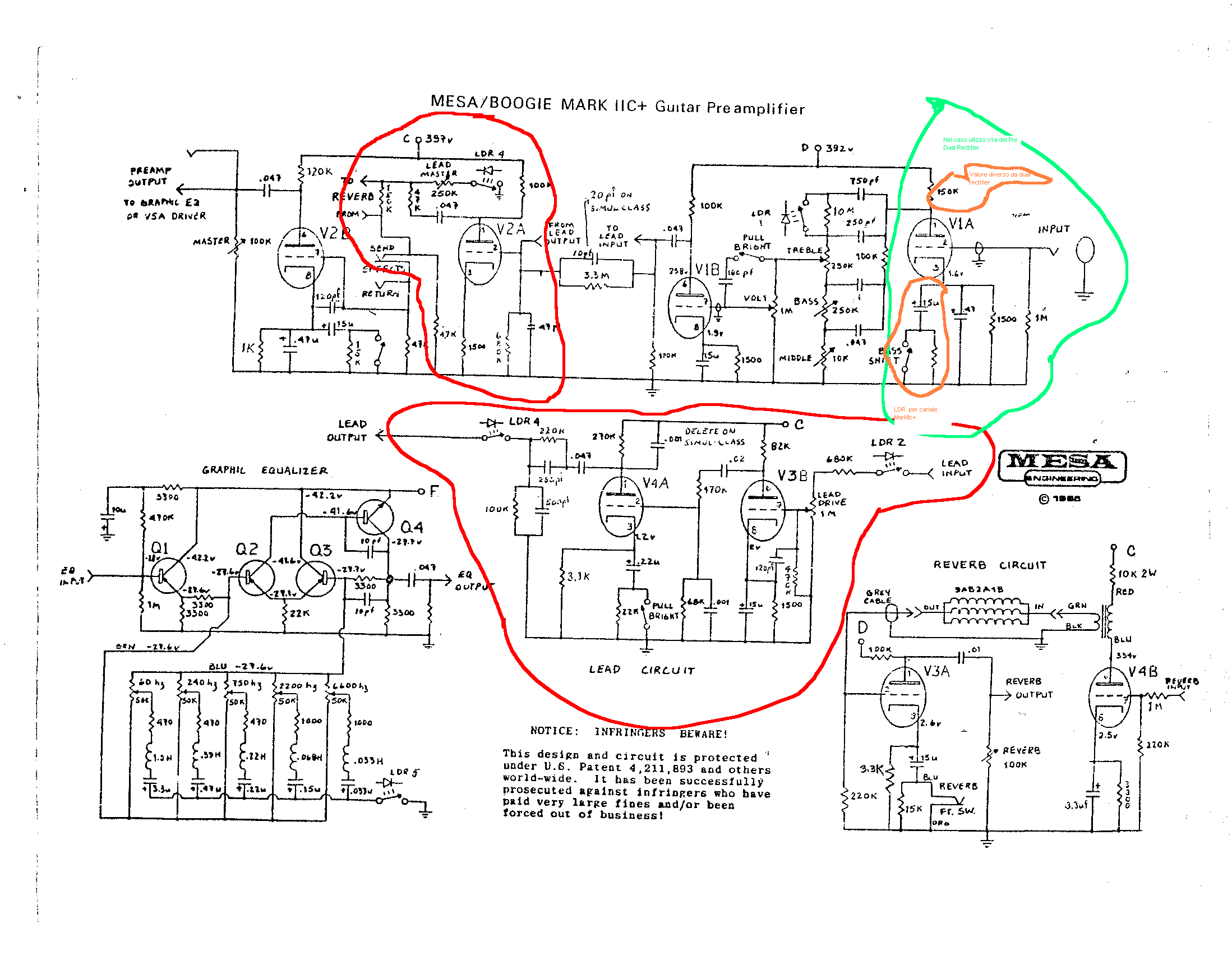

ho un altro dubbio invece sul canale della markIIc+, il canale lead usa 4 o 5 stadi, dallo schema elettrico sembrerebbe 4, ma il lead master è dop il 5° stadio, sbaglio?

Il Mark IIC+ utilizza 4 stadi per il rythm e tutti e 6 per il lead, inserendo e disinserendo il 3° e 4° stadio a seconda del bisogno...
E si, ha il lead master dopo il 5° stadio, ma ha anche il rythm master dopo il 6° stadio complessivo (che nel rythm e' il 4° perche' 2 stadi sono bypassati) che influisce comunque sul suono, sia che si usi la modalita' rythm che lead, perche' di fatto nell'originale non viene mai disinserito.

Ma se V2b che poi sarebbe il 6 stadio fa parte del canale lead perchè è dopo il send e return?  Non contribuisce alla distorsione?  altrimenti ne idluirebe anche il Rythm.

V2b e' sempre dentro il circuito (che sia prima o dopo il send-return e' solo per un fatto di timbrica, in modo che qualsiasi effetto ci infili la pasta sonora rimanga quella del Mark), e contribuisce alla distorsione sia in rythm che in lead.
Ha solo rythm e lead per come la vedo io, niente clean... Mi spiego meglio:  "rythm gain" e' sempre dentro il circuito e influisce qualsiasi impostazione tu abbia, mentre lead gain viene fatto fuori quando non sei sul canale lead. Volendo, come nei marshall monocanale, puoi tenere rythm gain molto basso e avere un suono pulito, abbastanza bello, ma poi ne risentirebbe pesantemente il lead dato che tutto il gain aggiunto viene smorzato dal pot del rythm gain (che si trova "dopo" nella sequenza del circuito).
Per avere il tipico suono markIIC+ devi tenere alti entrambi i gain...giocandoti cosi' il pulito.

Quindi per avere il suono lead del markIIc+ , per intenderci metallica di master of puppet e and justice for all, devo avere 6 triodi a disposizione giusto?
Io per come avevo i mente ,  ho a disposizione 5 triodi...
se esco dopo il 5 stadio, avrei lo stesso la timbrica del markIIc+? e mi basterebbe il segnale per il finale della dual rectifier entrando in V4a, sioè prima del send della dual?

Non penso di aver ben compreso cosa intendi... V4a di quale dei due preamp? MarkIIC+ o DR?
Intendi forse di far rientrare il segnale prima del send/return della DR sfruttando quello come send/return comune dei due pre? Questo lo puoi fare, di segnale ne hai a sufficienza...
Saltando l'ultimo stadio avresti leggermente meno gain e un suono piu' modificato dal send/return perche' non c'e' un ulteriore stadio di gain che "reimpasta" tutto il suono...
Comunque togliti dalla testa il suono di master of puppets, la particolarita' piu' importante di questo ampli e' il finale Simul-Class, unico nel suo genere, che ha un mix di classe A e classe AB...
Col finale della DR avresti qualcosa di simile ma mancante di quella brillantezza e definizione che il Mark mantiene anche ad alto gain e volume.

Sono tornato dalle vacanze e ho buttato giù lo schema, che il prima possibile postero, secondo voi per comandare 16 LDR e 6 Relay, quanti ampere mi servono?

Proposta stupida...Ma fai tutto con gli Optoisolatori! Ti levi dalle scatole quel fastidioso pop che hanno i relay sui canali ad alto gain, e inoltre hai un voltaggio solo di alimentazione dello switching!
Se non sbaglio gli opto vanno a 5VDC, i relay da 5VDC io in giro non li ho mai visti, ma solo da 6V, 12V, 24V!
Comunque sia, per 14 relay (che sarebbe la somma degli switching relay+opto) 200-300mA a 12V secondo me ti bastano.
Dai un'occhiata ai datasheet per il consumo, ma comunque ti consiglio di utilizzare o solo opto o solo relay.

volevo utilizzare i relay per gli scambi di canale, mentre gli opto per le esclusioni.
Non so, ma mi sembra che i relay passano meglio il segnale, ma forse mi sbaglio.
Anche sulla DR ci sono relay e Ldr, però li il relay apre il circuito agli LDR.
Potrei fare cosi, mentre sulla Slo funziona diversamente , quando cambio canale gli altri LDR invertono polarità e non funzionano.
