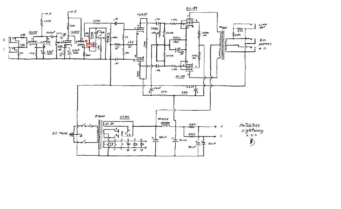

ciao a tutti,
dato che sto costruendo anche io il primo ampli (matchless lightning) il quale monta 2 cap da 33uF 450V e 4 22uF 450V,
volevo appunto chiedervi, visto che le uniche marche  decenti e a prezzo decente che ho trovato per i valori sono F&T e Sprague Atom,
e tenedo conto che gli elettrolitici non hanno poi tolleranze molto contenute vi è molta differenza se al posto di montare un 33uF monto un 30?
e se mettessi al posto dei due 33 due 40uF?
a livello ''elettrico'' migliora la capacità di filtro, e quindi appiattisce ancora di più il ripple della doppia semionda, ma a livello di suono che succede?
:what:
dato che il lightning ha la rettificatrice (gz34), la quale supporta al max 60uF di filtro capacitivo, se aumentassi a 40uF i due cap è un problema?
anche se tra i due vi è interposto il choke?
:Gra_1:
vi allego lo schema qua sotto per riferimento.
