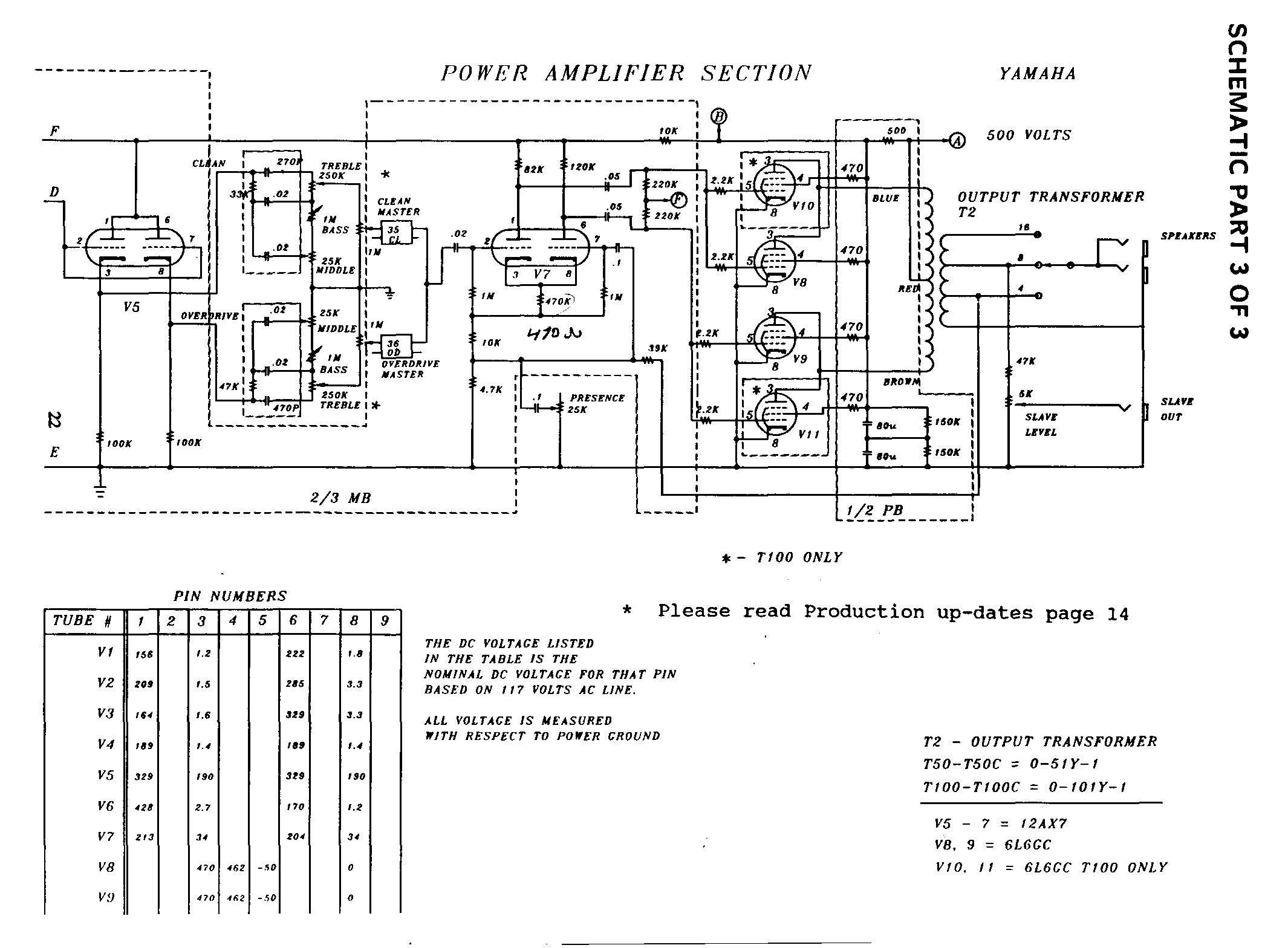

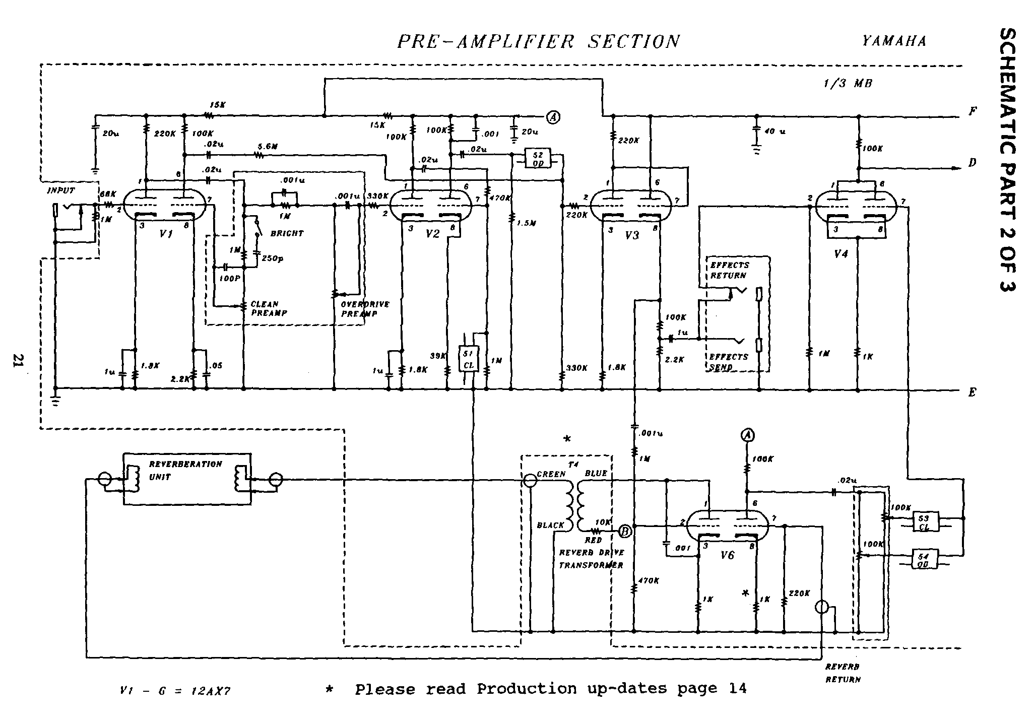

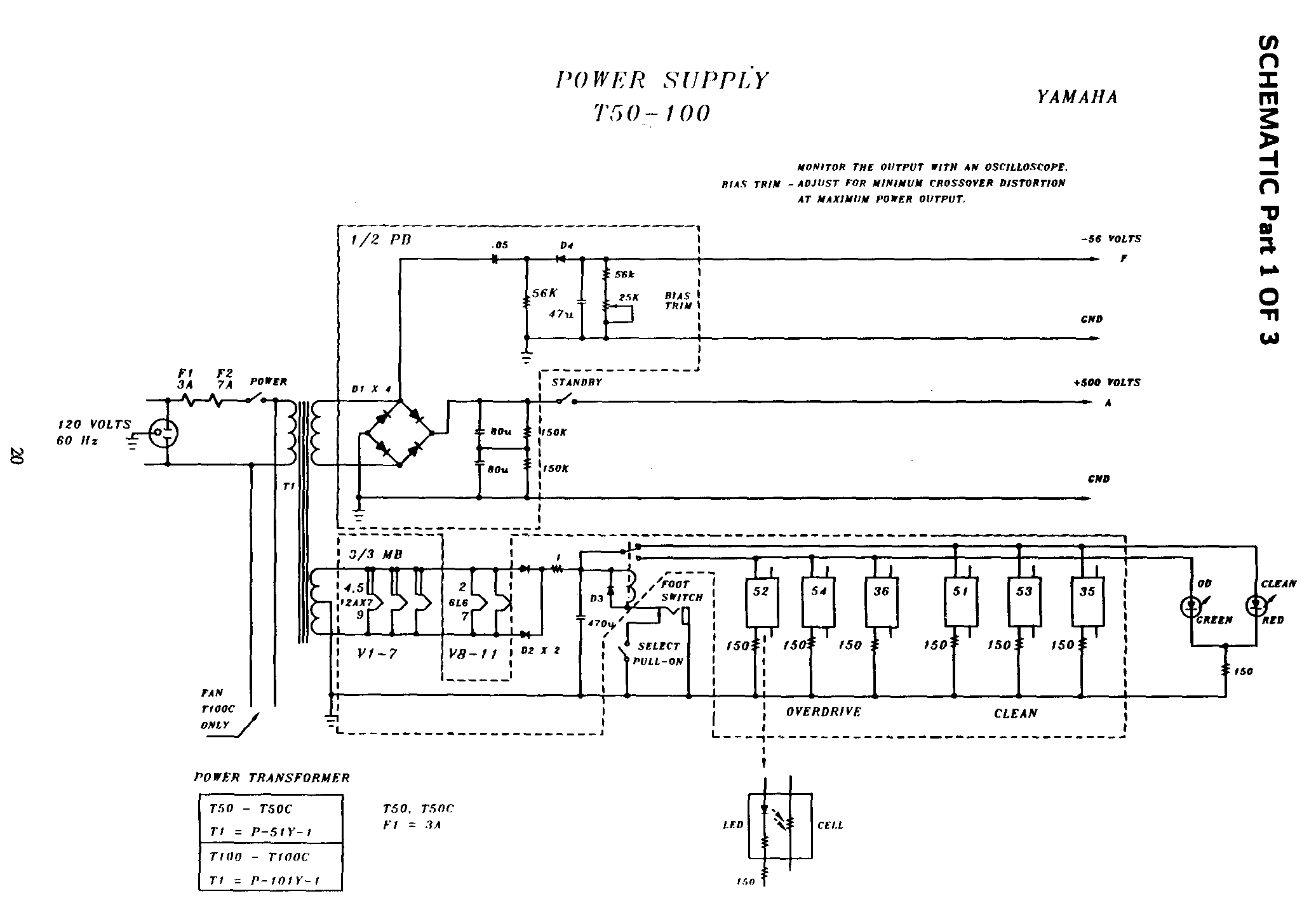

Ho trovato questi schemi su blueguitar.org, sperando che vadano bene.

Senza troppi allegati, qui c'è lo schema:
http://www.freeinfosociety.com/electron ... ahat50.pdf
e qui c'è il manuale:
http://www.azmanual.com/download/9575/4 ... 94f070ddd/
Rimuovi semplicemente la valvola, a modificare il resto ci penserai dopo.

So che al posto della choke avevano messo una resistenza.
Mettendo una vera choke devo togliere quella resistenza? Ma soprattutto, qual'è quella resistenza? Ho stampato in formato A3 gli schemi di SLO e T100; confrontandoli, la R posticcia mi sembra quella da 500 ohm che parte da A e si collega al red dell'OT.

I pot del riverbero sono montati dietro una piastra, non è così banale.. Di buono c'è che hanno una pcb a parte.. con il presence.
Puoi rimpiazzarli con presence e depth.
La resistenza è quella da 500ohm e va eliminata se metti la choke.
Lo schema è come tutti gli altri, solo disposto diversamente.

Ho chiesto a beppe delbini una choke 10H - 200 mA e me la fa a 14 euro, ottimo direi!
InMadOut però la choke la fa a 125 mA, ma nel progetto di sloclone (SLO 50w) è da 200 mA.
Per stare sul sicuro mi sa che la farò da 200.
Altri consigli?

Messaggio da Zanna » 26/02/2009, 23:22
Ho trovato un'altro difetto, comunque già conosciuto sul web, di questo ampli.
Ho provato a mettere qualche effetto nel loop seriale, delay chorus e un eq.
La cosa ammazza letteralmente il suono. Non so però cosa possa essere, avete qualche idea/link/mod/suggerimento disponibile?
Più o meno ho imparato a modificare i pre e qualcosina nel finale, e forse proverò anche su questo esemplare, ma riverbero, loop e similari non ne ho proprio un'idea.  :pardon1:

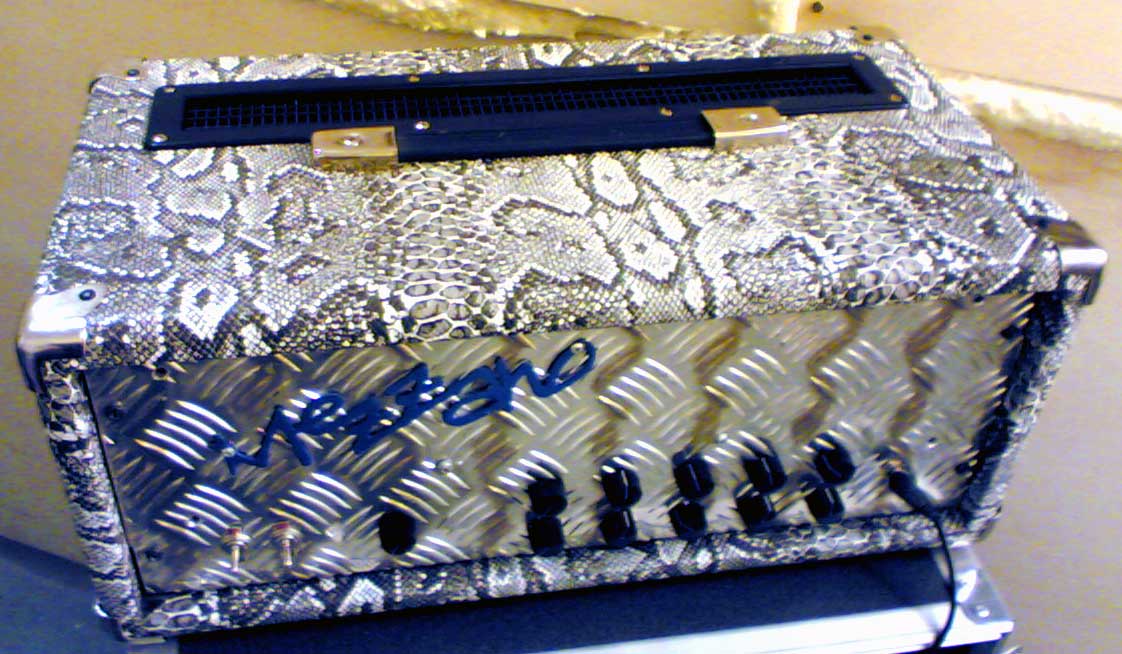

Sì, ma giusto un paio di modifichette qui e là..  :face_green: :face_green: :face_green:
Mi ci sono divertito parecchio su questa bimba.
Rifatta tutta l'alimentazione, i cap di disaccoppiamento e qualche polarizzazione. Il look si vede che è stravolto.
NFB on-off e modifica 50-100W.
Il ragazzo che l'ha ora ha voluto poi un lead alla recto ma più cattivo sulle medioalte.
Il pulito è diventato un crunch alla jcm800 moddato.

Robi ma che figata!!
La piastra mandorlata l'hai tagliata tu o te la sei fatta fare??
