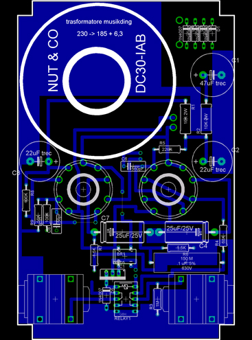

Ragazzi non ci credo quasi, ma con il trasformatore di musikding sto riuscendo a far stare tutto dentro il box 1590J, e su un solo layer !!!! Ancora non ho fatto tutti i collegamenti nel layout (sto facendo un preamp del matchless DC30, quello con le due 12ax7) ma mi sembra che tutto sta andando a posto.. Ovviamente la presa di corrente sarà col cavo che esce direttamente dal box.. è impensabile far stare anche la presa IEC!!

Assaggino di cosa sta venendo fuori.. devo "cablare" il ponte di diodi, il tonestack, e infine mettere le res di riferimento a massa ai filamenti. Poi qualche sciocchezza.. ma dovrei starci!!
Per l'alimentazione ho fatto una cosa semplice, con i valori di caps che ho trovato su tubes.it, sono quelli radiali della trec da 450V. Molti componenti li ho dovuti disegnare con l'editor delle librerie di eagle per essere sicuro degli ingombri al millimetro.

Secondo voi dal fondo quanti millimetri di isolamento devo lasciare rispetto al circuito per stare tranquillo (viste le tensioni in gioco..) ? Ho al massimo 6mm di gioco, ma se riuscissi a tenermi sotto i 6mm sarebbe meglio. Voi che dite?

La rigidità dielettrica dell'aria è 3000v/mm, se metti un fondo isolante di 1mm di spessore puoi lasciarne altri 2 o 3, per un totale di 4.
Le valvole falle uscire dal box altrimenti devi prevedere una ventola e dubito fortemente ci sia lo spazio anche per quella.
Fuori dal box prevedi una defence, le persone adulte sono peggio dei bambini perchè non mettono le mani dove non batte il sole e le mettono sempre nei posti peggiori ma, a differenza dei bambini, colpevolmente consapevoli delle minki@te che fanno.
