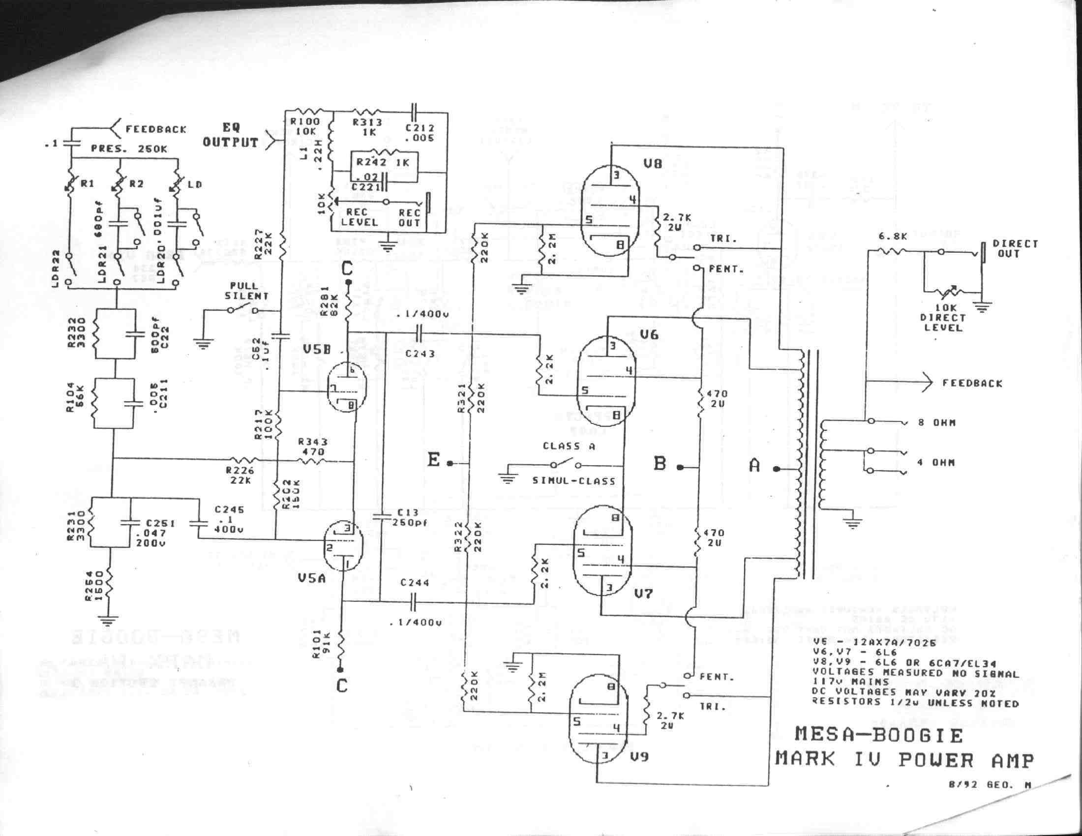

ho "scartabellato" la rete e ho trovato un po di info: dunque Brunetti usa un valvemix dove miscela EL34 ed 6L6 o puoi usarle separate ed avere 50 e 75W sul modello pirata 141
http://www.brunetti.it/products_item.ph ... =123456789
poi mi sono un po informato sul simul-class e mi sono guardato lo schema del Mark iv
E hades aveva ragione anche sul pentodo e triodo per dimezzare la potenza...
Adesso rigiro la richiesta a delbini sul TU e voglio andarci a fondo, mi affascina sto Simul-class
Anche perchè dalle info lette potrei avere 10/45/90W... ma per me 90W sono specati...
allego lo schema della parte power del Mark iV  :cool1:
Re:Progettazione Amply 15/30/60W
Messaggio da Hades » 27/04/2009, 22:26
Bhe il simul-class e' pensato per essere usato nella configurazione 90W, per mischiare la brillantezza e le armoniche del classe A in triodo e la potenza e definizione del classe AB, e la vera bellezza del suono mesa deriva proprio da quel particolare mix.

Un paio di precisazioni: come si vede sul brevetto mesa http://img294.imageshack.us/my.php?image=us4593251.pdf gli schemi dei simulclass che ci sono in giro sono sbagliati (ma di proposito...). La coppia collegata a triodo (o comunque in classe A) dovrebbe stare fuori. Poi: sembra che il trasformatore altro non sia che un trafo per push pull ultralineare con i tap a nonmiricordoquanto % (su sloclone qualcuno deve averlo fatto però, buttaci un occhio). Terza cosa: leggevo da qualche parte (non ho mai verificato di persona ma mi fido  :arf2:) le due valvole "in classe A" comunque non sono in classe A, è solo una AB particolarmente calda.
Dello switch pentodo triodo ne parla male un sacco di gente perchè suona male su triodo (ma anche qui non ho esperienza diretta).
Hades ha scritto: Non ho poi nemmeno idea di come funzioni all'atto pratico, se si sommino e basta le impedenze per poi essere trasformate nei canonici 4-8 ohm e di come funzioni lo switching per rimanere sempre con quell'impedenza di carico sul primario.
Le due coppie di valvole lavorano in parallelo in pratica, quindi quando spegni una delle due scollegando il catodo da massa raddoppia tutto come sulle testate a quattro valvole togliendone due. Poi non so se ci sia un adattamento automatico dell'impedenza (qualche switch multiplo o diavolerie simili)
