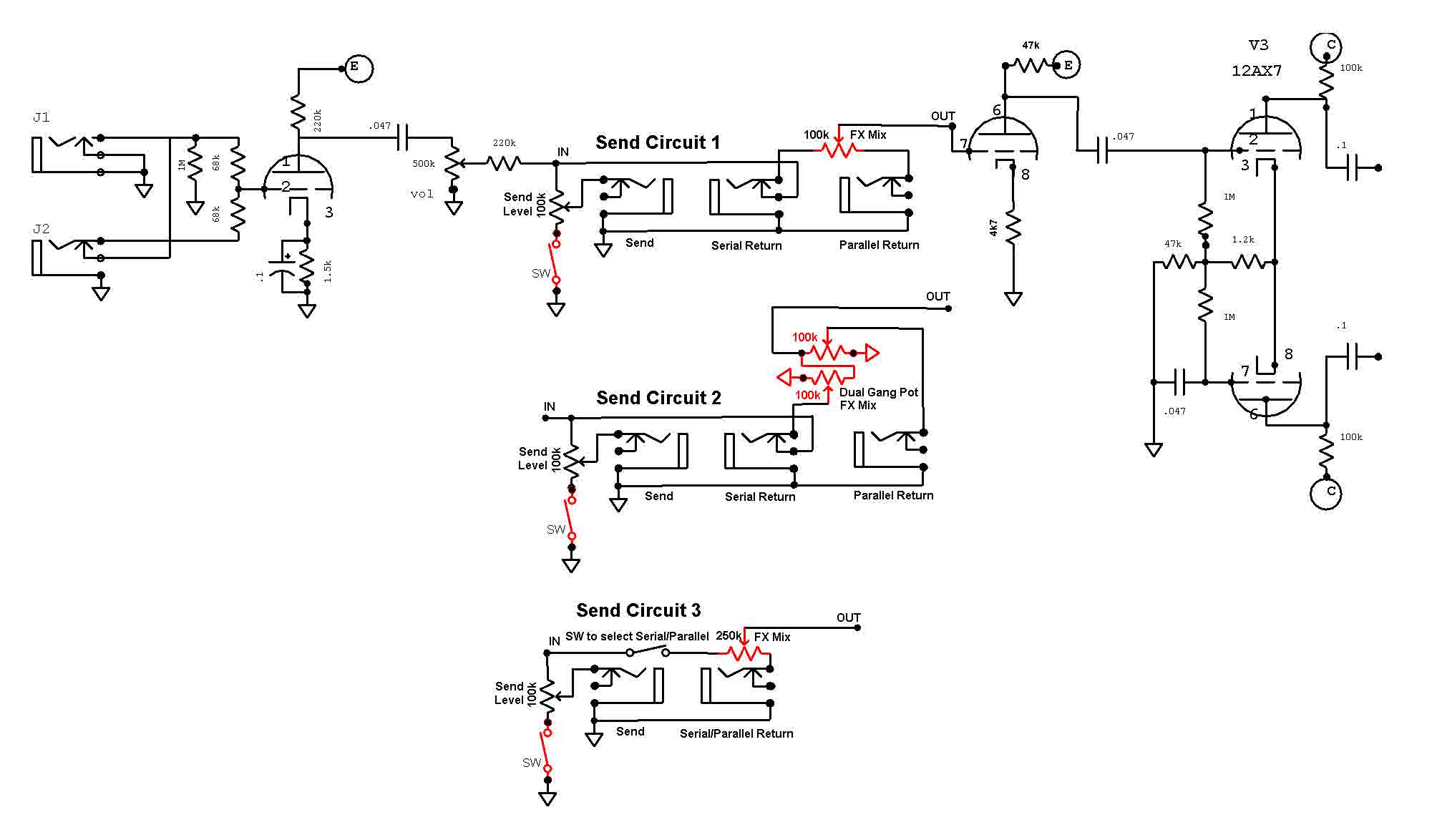

Messaggio da Kagliostro » 01/11/2009, 20:07
Salve
Qualcuno mi aiuta ??
vorrei inserire in un ampli a valvole (un derivato Vox AC30) un send return sia seriale che parallelo
Ho dato un'occhiata in giro e mi è venuto fuori questo schema (N.B. l'ampli è solo un esempio approssimativo)
il circuito 3 lo vorrei escludere per evitare l'interruttore per inserire/disinserire il seriale
il circuito 1 e 2 sono i miei candidati preferiti (sempre che possano funzionare)
Mi date qualche consiglio ?
il pot che fa la funzione di mixer l'ho visto su vari schemi con valore 25k e su qualcuno fino a 500k
cosa ne dite, mi tengo basso o alto ??
lo switch per scollegare la massa al pot da 100k che regola il livello di send, secondo voi, è bene metterlo o si può farne a meno ??
GRAZIE

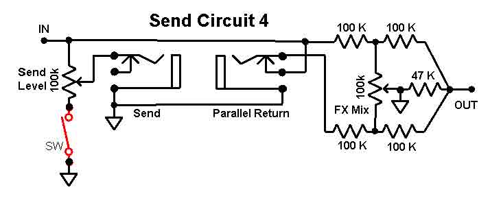

Messaggio da Kagliostro » 03/11/2009, 23:42
Ho trovato una nuova versione di Mixer
qialcuno mi da una mano ?
GRAZIE
