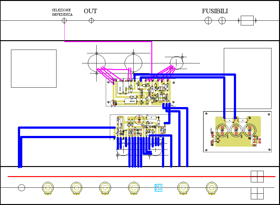

Ringrazio da subito tutti quelli che mi vorranno rispondere; mi serve un parere sulla bontà della disposizione dei vari elementi del mio amplificatore  in costruzione, dato che vorrei evitare rumori e/o problemi per errori facilmente prevenibili!

Non prenderlo come oro colato, è solo il mio personale suggerimento:
io sposterei le finali verso il trasformatore di uscita perchè quello che spesso da fastidio è il segnale di potenza che rientra nel preamp dunque più corti sono i cavi dove passa molta corrente meglio è... inoltre più sono distanti dai cavi di segnale meglio è!

Confermo le impressioni di Luix. La classica disposizione pre davanti e finali dietro va benone.

la disposizione immagino fosse per questioni di bilanciamento, con l'output transformer da quella parte.... però in effetti così vicino alle valvole di pre... con quel B+ così poco DC di fianco... (niente choke tra l'altro?)
io la cosa del bilanciamento sul mio l'ho risolta come già fece il buon Jim... tipo così:

Non ne facevo un problema di bilanciamento di pesi, il mio obiettivo era evitare rumori indesiderati....
Nella prima figura ho ridisposto i componenti come mi sembra d'aver capito che sia meglio, anche se nel caso in cui così andasse bene dovre irifare le pcb dividendo il pre dal finale oppure ridisegnandola tutta (altrimenti mi si intreccerebbero i fili) visto che era disegnata per avere i controllo davanti e le valvole dietro...
Altra possibilità (figura 2) sarebbe quella di invertire la posizione dell'alimentazione e dell'ingresso della chitarra...

io opterei per il primo invece...facendo in modo che il primo triodo sia più vicino possibile al jack di input e come dice luix
che il cavo (schermato) passi lontano dalle finali e dal TU.
Non stare troppo a guardare la simmetria del layout quanto fai in modo che almeno il segnale audio faccia meno giri possibili
e soprattuto sia lontano da fonti di  Hum...

Nel frattempo ho tolto quasi tutte le mod (ne ho lasciate solo 3) perchè mi sono autoimposto di stare sul semplice  :numb1:
Ho rifatto un altro layout, vediamo se questa disposizione vi sembra migliore! Ho disegnato alcuni fili, anche se solo parziali (che si interrompono dove il pannello curva) tanto per rendere l'idea dell'intreccio, che mi sembra accettabile...

Cosa non ti convince del layout che ho postato sopra?
